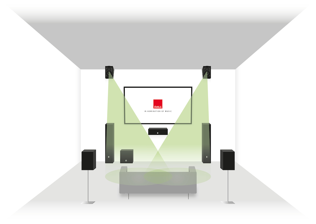

¿No se pueden poner encima del punto de escucha, en la pared trasera?
En mi caso tendría que ser así o no ser:
Yo creo que así no vas a tener un sonido superior coherente, y se te va a recargar mucho la escena trasera.
Desconozco la simetría de tu salón, pero si pudieras ponerlo en la unión del techo/pared, pero en las paredes laterales, ligeramente adelantados del punto de escucha, sería mejor opción.
No obstante, cada sala y gustos son un mundo. Igual te vale dónde has marcado.
¿No puede ser una opción el tener los dos de techo delante en lugar de detrás?. Estoy mirando ahora y veo que hay artículos que hablan de esta opción en un 5.1.2:

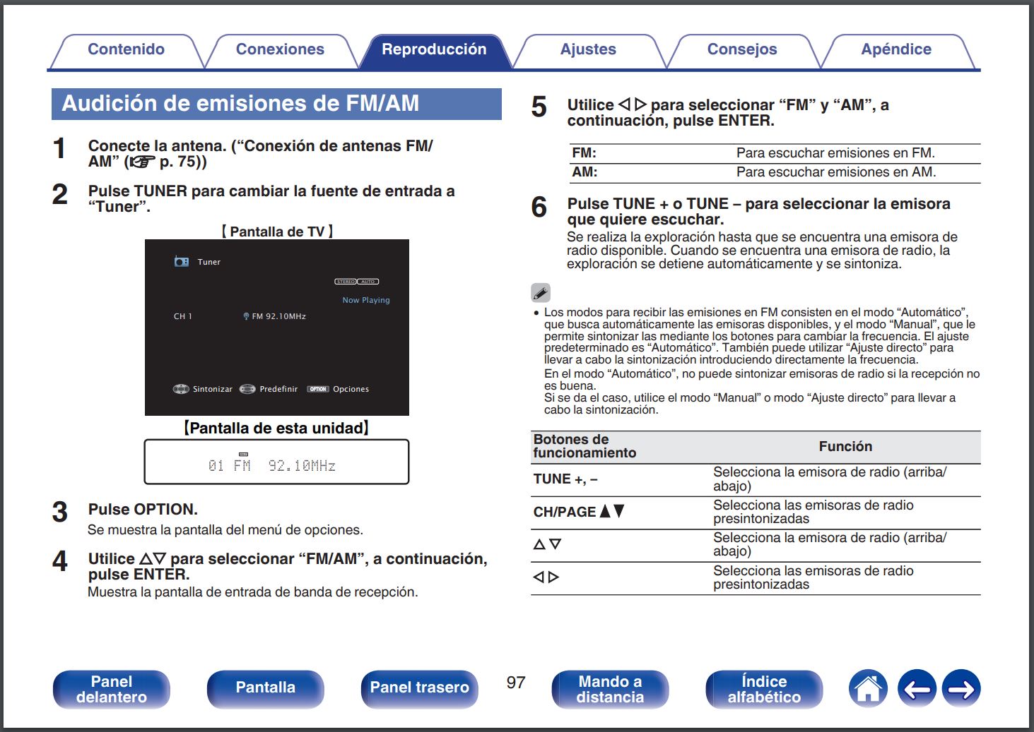

Una cosilla que quizá no te afecta pero que deberías saber, es que este modelo es AVC en lugar de AVR porque no lleva FM integrado. Curiosamente el X2700H si que es AVR.
Me acabo de descargar el manual de usuario del 3700, e indica que sí que tiene FM/AM:
Creo que te has descargado el manual de la versión norteamericana, cuyo nombre de modelo comienza por AVR.
El modelo europeo es AVC-X3700H y no trae sintonizador. El manual es este: http://manuals.denon.com/AVCX3700H/EU/ES/pdf/AVCX3700H_EU_ES.pdf
Toda la razón, pensaba que sería el mismo. No entiendo el motivo de porqué eliminaron la opción de la radio, que aunque la uso muy poco, siempre es de agradecer.
De hecho ahora que me fijo, el que NO tiene radio, tiene una entrada analógica más que pone "TUNER", cosa que el que sí tiene radio no trae.

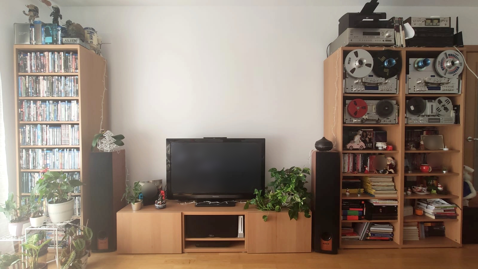

Esa tele es MUY PEQUEÑA.
La más grande que cabe para poder proyectar justo encima el tamaño máximo entre mueble y mueble, 110" de diagonal.
Si hubiera una TV más grande que pudiera poner sin que me hiciera disminuir la de proyección, hace tiempo que lo habría hecho.
Te pasa lo mismo que a mi, y hasta la tele parece la mía ¿un plasma de Panasonic G30?
Diría que sí, ya ni recuerdo el modelo exacto.
El caso es que he pensado muchas veces en poner una pantalla eléctrica que se ponga justo delante, colgando la TV en pared y que así caiga justo a ras, pero soy muy tiquismiquis con el tema de arrugas y una en condiciones, eléctrica, tensionada... demasiada pasta para tener solo una TV más grande que nunca uso para ver películas.
Acabo de mirar y sí, una Pana G30 de 42".
