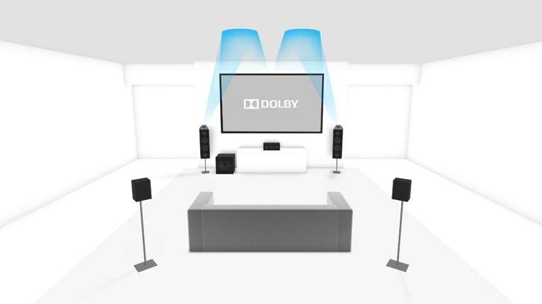

La opción más sencilla para tener sonido Dolby Atmos y DTS:X es una configuración 5.1.2 y, afortunadamente, no es imprescindible tener altavoces en el techo o a mayor altura.
Si el techo tiene menos de 3 metros de altura y es de superficie dura y lisa se pueden montar unos altavoces diseñados específicamente para que el sonido se dirija hacia el techo y rebote en él hacia abajo:
Esta configuración solo requiere pasar cableado por el lado más sencillo, el delantero, y es bastante discreto puesto que los altavoces para Atmos son bastante más pequeños que unos monitores y se pueden colocar fácilmente encima de los frontales. Por ejemplo:
Este es el punto de partida en cuanto a inversión pequeña e instalación sencilla para tener Atmos y DTS:X. Y a partir de aquí se puede complicar lo que se quiera con más altavoces y otras ubicaciones.

Por cierto, cuando es 5.1.2, ¿por qué los del techo se ponen detrás y no delante?
Supongo que porque muy delante tampoco los notarías (hablo de altavoces que apunten hacia abajo, claro). Según el esquema de Dolby tienen que estar un poco por delante y por encima del punto de escucha. Yo por la difícil ubicación de mi home cinema los 2 altavoces Atmos los tengo muy adelantados y apenas percibo nada, por desgracia.
5-1-2-jpg.2418882
¿No se pueden poner encima del punto de escucha, en la pared trasera?
En mi caso tendría que ser así o no ser:
A todo esto, le he dicho ahora a la WAT que finalmente voy a pillar el nuevo ampli y los altavoces del techo y se ha encogido de hombros. ¡Nada más!
La gota malaya va haciendo su efecto :alien
Yo aprovechando el nuevo ampli voy a poner dos de techo, pero no en el techo sino encima de los muebles que hay en los dos laterales, mirando hacia arriba (ligeramente inclinados) y rebotando en el techo. Es curioso, estoy sudando tinta con la colocación del trío frontal y el equipo (tochopost comming en el otro hilo) pero para estos dos de techo, que suelen ser más complicados de encajar con elegancia, la casa es muy fácil.
