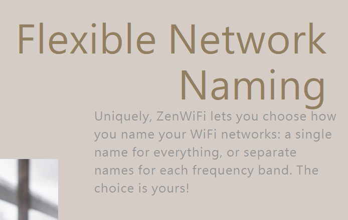

Estaba justo mirando los TP-Link pero me ha parecido ver por algún sitio que no es posible separar en dos redes distintas el 2.4 y el 5. No me mola. Después de la experiencia con los Orbi y algunos cacharros que tengo por casa, no me convence el tema. En teoría todo eso debería funcionar como la seda, pero no siempre es así. Curiosamente, y no creo que lo pongan por poner, Asus en la web de alguno de sus productos especifican esto:
Qué cachondos. Muy curioso que en su web, cuyo diseño está muy enfocada a usuarios básicos, pongan algo que la mayoría no van a saber por qué es.
