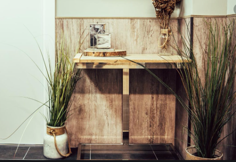

¿Alguien ha colocado en su casa, a modo decorativo, un friso vinílico?
Es decir, sería algo como lo que se ve en la foto...pero en vez de madera o MDF, ahora los hacen en vinilo con "imitaciones" varias y queda bastante resultón. Y viene con su propio adhesivo.
La idea es hacerlo en el pasillo, para darle un punto de calidez.

Una consulta.

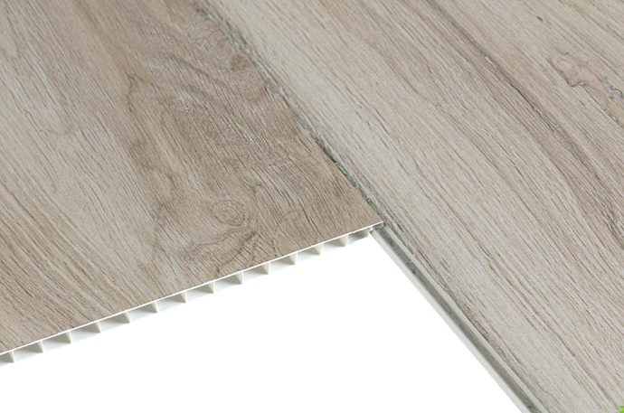

Mi hermana ha puesto suelo de este tipo, vamos creo que es lo mismo. Me dijo que era fácil, pero lonja puesto hace poco así que no se que resultado le ha dado...

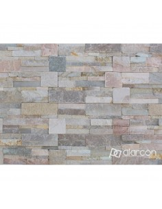

Y, no has pensado en piedra o ladrillo, mejor?, algo así:

¿Y si pones tarima? El precio no se te irá mucho más y es más fácil de poner. Y el acabado estoy seguro que será mejor.
Al no ser para pisar, te valdrá de 7mm y no tienes que poner aislante. Tampoco necesitas que sea de las de alto tránsito.
Tarima a qué te refieres, ¿a la de suelo o a poner listones MDF?
De suelo. Tienes montones de diseños para escoger, desde 9€/m2 en cualquier tienda.
Lo único que es muy muy recomendable es una sierra circular. Si no tienes o te pueden dejar, en Leroy Merlín alquilan. Es muuuucho más rápido y mejor que una caladora, y el acabado no tiene nada que ver.
