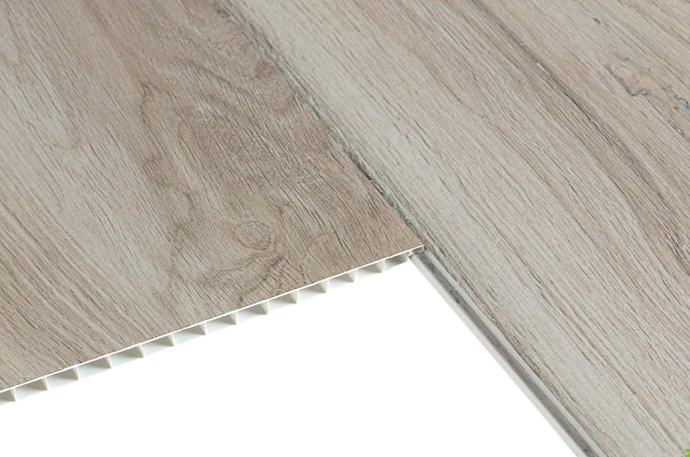

Te van a salir burbujas.
No es vinilo "liso". Es con cámara de aire y flexible.
Eso es friso, no vinilo :queteden
Para poner el suelo, puedes valorar poner friso de verdad (madera o laminado).
Aunque no es difícil, es más complicado que solo pegar...
Es vinilo (PVC)...son pijadas modernas que hacen hoy en día...

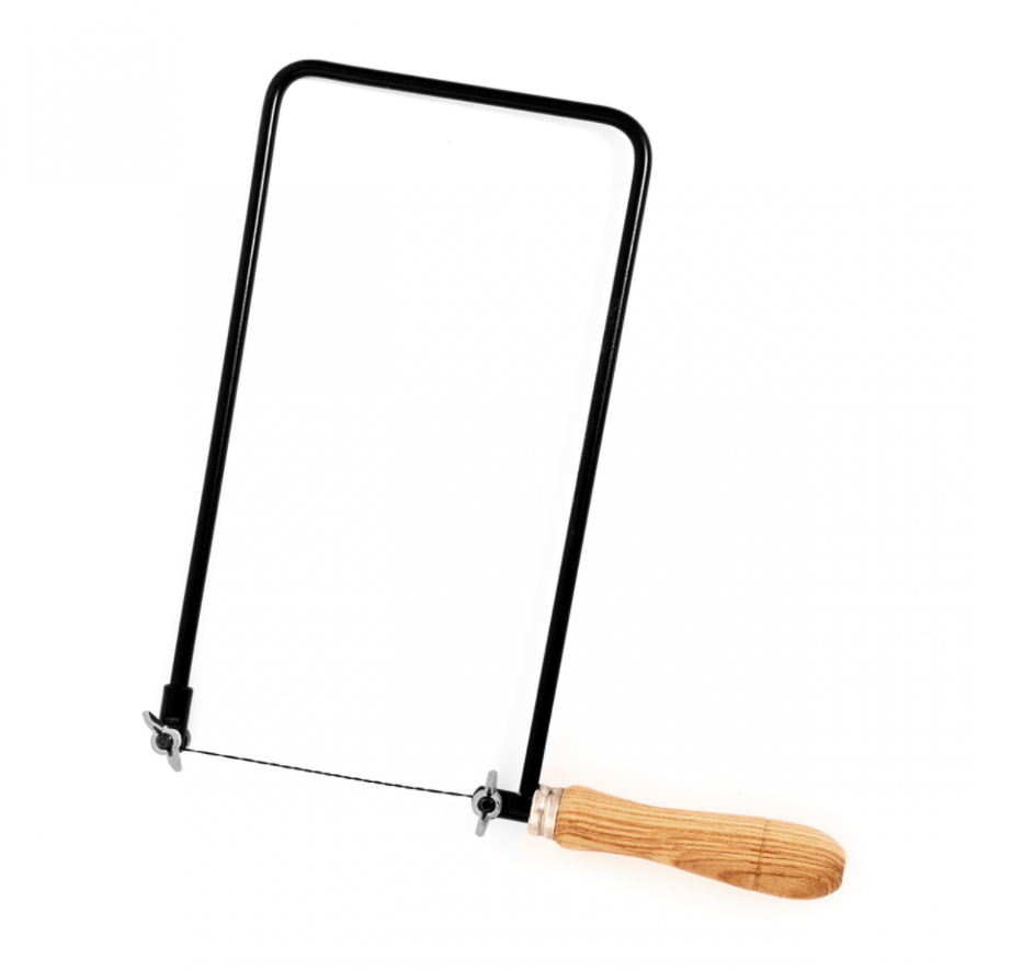

En realidad con una caladora (si la tienes) vas bien. Forré una buhardilla entera (y era madera) y luego un tramo grande de laminado, no es difícil hacer un buen corte y en cualquier caso con rodapiés y embellecedores queda todo bien tapado.

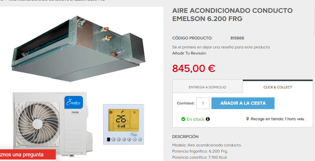

Pues para esos metros por 1300-1400 € puede salir la máquina, más instalación (otros 300-500 €).
Hay que mirar buen los metros, que luego hay baños, cocina y tal que se descuentan, pero menos de 1600-1800 € todo va a ser difícil.

Lo que sí les han medido es el piso. Son 75 m útiles, con todas las estancias refrigeradas. La instalación es la de origen por conductos allá por el 2006 cuando lo compraron.
A ojo diría que son unas 6-7000 frigorías (100 por m2), y he visto aparatos de Haier, Daitsu y similares por menos de 1.000 €...pero claro, luego está la instalación y si se pueden aprovechar los conductos.
Aquí sería cuestión de encontrar un "ñapas" de confianza.
