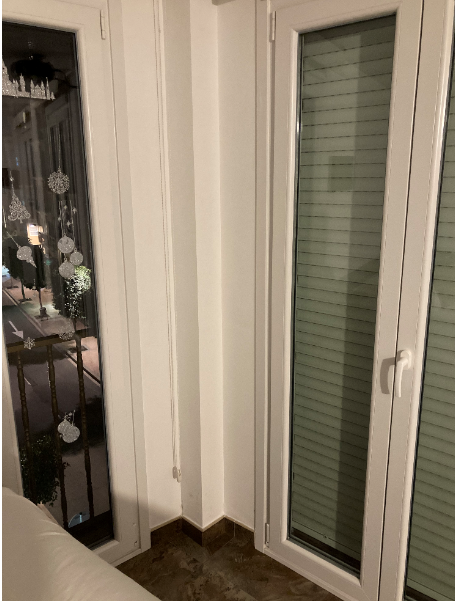

Aquí me surge una duda. Ambas paredes son exteriores, pero en la esquina que une ambas, hay una viga estructural que "sufre" de puente térmico. El edificio tiene casi 30 años.
Es decir. Dicha viga es externa e interna (fachada + interior), por lo que en episodios de mucho frío y con el calor de la calefacción, hace un poco de puente térmico y a veces genera cierta humedad por condensación que da lugar a algún hongo en la viga. No más de uno o dos palmos. De momento lo solucionamos con un poco de lejía cada x años (mata al hongo), pero el problema está ahí hasta que no haga algún arreglo, tipo rascar + pintura antihumedad.
Pero claro...me surge la duda de si al panelar esa zona "esconderé" la zona afectada y no sé si pintando con pintura antihumedad es suficiente.
De ahí la consulta de si es posible poner entre la pared y el panel que pongamos algún tipo de material que "rompa" dicho puente térmico y no me "joda" el panelado.

@TheReeler diría que al hacer el trasdosado con la madera vas a evitar en gran medida el puente térmico. Pero para eso tienes que separarla de la pared poniendo unos rastreles y sujetarlo a ellos en vez de a la columna directamente.

Un muro delante de otro es un trasdosado.
Sujetar la tarima a la pared puedes hacerlo de dos maneras: directamente, con adhesivo por ejemplo, o instalando unos listones anclados a la pared y después la tarima sujeta a ellos. Esos listones se llaman rastreles.
La idea sería instalar esos rastreles de madera para separar la tarima y hacer una cámara de aire. Con eso consigues romper el puente térmico y minimizar la creación de moho.

Ésta sería en concreto la esquina a la que me refería. Es un pilar justo en la unión de las dos paredes...y por abajo condensa un poco.
