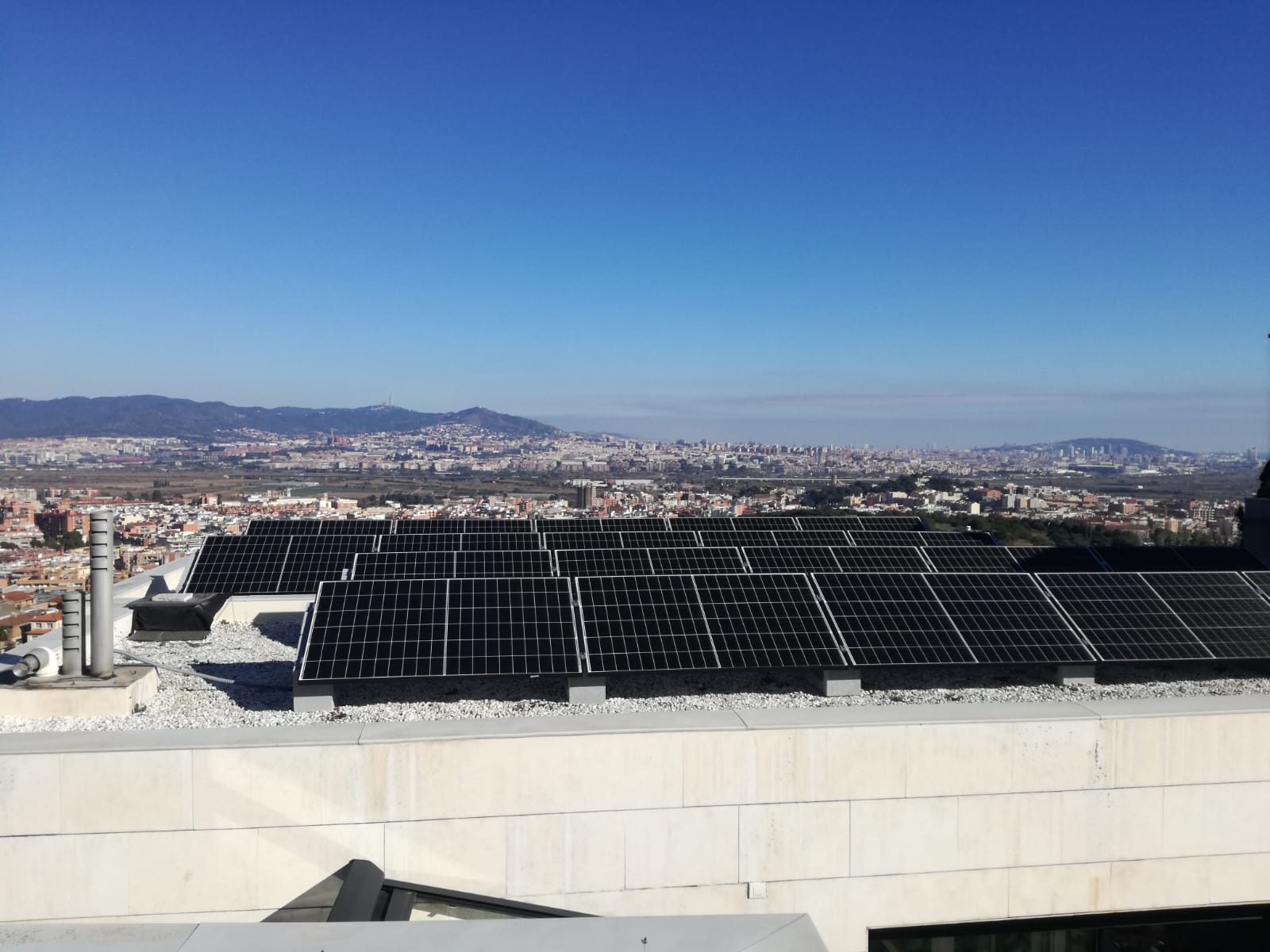

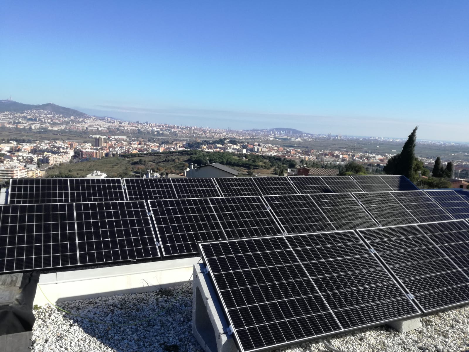

No he puesto baterías. Para mucho consumo hacen falta un montón, no son tan eficientes y encarece la instalación. Me falla que si se va la luz sin baterías no puedes usar la energía solar pero ya veremos qué hago. De momento tengo casi 7 kilovatios para suplir el consumo real por energía solar durante el día y en el momento que hace falta salta la eléctrica. Tengo que estudiar el hábito de consumo y modificarlo.
Si se rompen cosas me las cambian, se encargan de todo y cuando acaba contrato puedo cambiar de material. Es como un coche. La clave está en ahorrar desde el primer día y no estar preocupado por nada y el renting me lo da. La instalación que he puesto en la foto me cuesta 75 euros mes iva inc. ,pago 450 bimensual de luz y me puedo ahorrar hasta un 60% de la factura más lo que rebaje del fijo, que tengo 9 kw contratados
