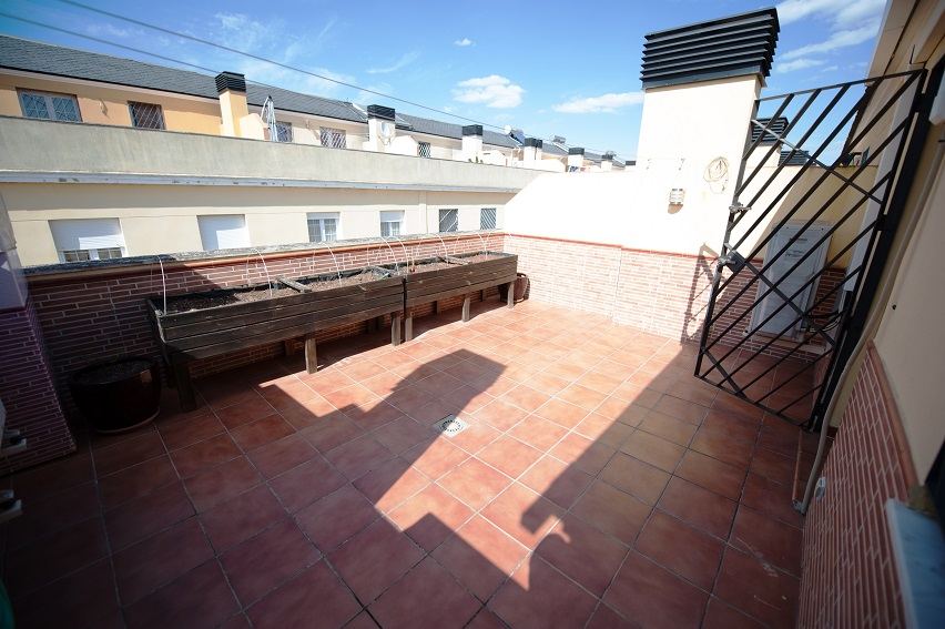

Te quieres creer que estaba rumiando ahora que yo hice un cuartillo de obra y tengo un deposito igual que este:
300 L., además la lavadora y me voy a hacer con una secadora para apilarla arriba... me estoy rayando cabrón :mparto
Moderación, baneo para este tío ya!!! :diablillo
Dónde hiciste ese cuartillo de obra? Terraza o balcón?
A todo esto, la lavadora es pesada de cojones al llevar los lastres de hormigón....
Es una casa, en la planta de arriba (buhardilla), tiene una parte de solarium.
No es la mía, pero es de la promoción, es de la parte de la chimenea hasta la puerta de reja... pero vamos que lleva ya no menos de 5 años :P
