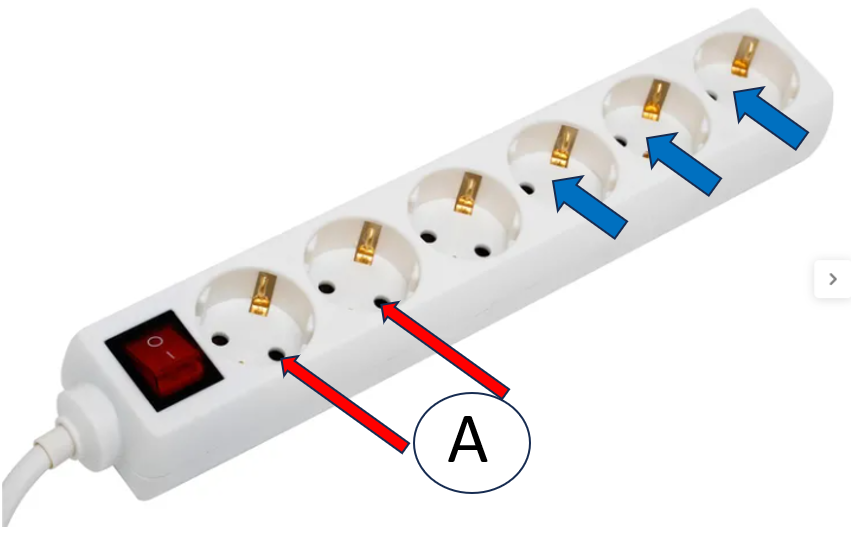

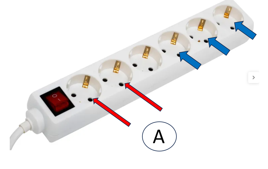

Una pregunta a los técnicos del foro
Si quiero medir el consumo que tengo en una regleta puedo hacerlo así?
Enchufo los aparatos donde las flechas azules y en las rojas le pongo el multímetro en esos agujeros y en posición de medida de amperaje. ¿Funcionaría?
Adjuntos
    183,2 KB · Visitas: 51
Era por no tener que desmontar nada. Lo quiero mirar precisamente porque tengo una instalación eléctrica vieja y quiero saber cuánta chicha le pido al enchufe, que está de "mírame y no me toques"
Que en breve me lo cambian todo pero...
Si haces eso medirás el voltaje pero el amperaje será cero. Te vamos a quitar el carnet de forero.
Entonces lo estaría haciendo bien… pero imagino que lo que tiene es una pinza. Tendría que medir en la fase desmontando un poco el enchufe.
Sin medir nada, suma las potencias máximas en W de los cacharros que enchufas en la regleta y divide por 230, te saldrá la corriente máxima que pueden consumir entre todos juntos.
Para referencia, a un enchufe tipo schuko no deberías pedirle nunca más de 16A y si no está perfecto mejor no pedirle más de 10A.
Saludos
