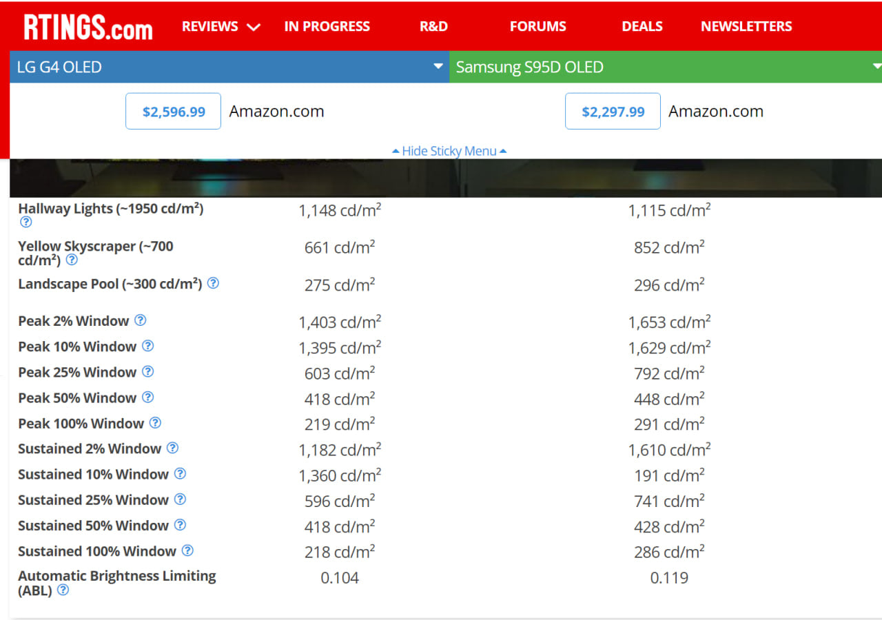

Rtings te dice en APL o ventana al 10% que es precisamente donde se mide brillo máximo de un TV en S95D está aumentado intencionalmente este brillo pero no puede sostenerlo y cae trágicamente porque el TV hace thorttling y no es por el ASBL (línea en azul)
Lo dice más claro que el agua el analista de Rtings al emplear un patrón checkerboard (línea en naranja) donde le brillo máximo medido es menor. En el gráfico sí que se observa como el brillo disminuye gradualmente a medida que se activa ASBL.
La conclusión del análisis es simple S95D al someterse a stress térmico por eso el tiempo de un minuto ó más de sometimiento, el TV automáticamente baja el brillo en un pispás. También podría concluir que el S95D si se sobrecalienta no garantiza fidelidad de brillo tal cual la intención artística lo quiso.

Aquí tenéis la review de S95D de Rtings
Confirmado la publicación de thermal throttle en la revisión oficial de S95D.
Cuidado con que midáis el brillo máximo de S95D por mucho tiempo, que se os va convertir en lumbre para guisar longanizas. :mparto
