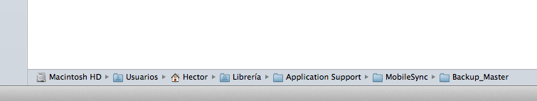

Yo tengo la biblioteca iTunes en un servidor , fuera del iMac..Las copias de seguridad de mis iChismes las hago vía iTunes y que se guarden en local , que están en la la dirección ~/Librería/Application Support/MobileSync/Backup/ .
El iMac lo tengo con un SSD de 256 que rara vez le dejo que baje mas de 140 gb restantes , estando siempre en torno a los 160/170 gb disponibles....Ya sé que tengo espacio , pero en esa carpeta tengo unos 25 gb que me gustaría sacar, me "molesta" verlo ahí...
¿No se le puede decir a iTunes que guarde las copias en una localización que nosotros digamos?.
Si las saco de esa carpeta a pelo, luego iTunes sabría localizarlas ???
Me viene grande lo del Terminal...
Intento hacer lo que ponen, y me da todo el rato error cuando hago el punto 4.
  • Abrimos un terminal en el directorio padre original de Backup. Ej: /Users/MIUSUARIO/Library/Application Support/MobileSync/
Y la ruta se supone que esta bien...
Te falta poner por delante el comando cd para decirle que cambie de directorio.
:ok :ok :ok
Soy un completo inútil con el Terminal....
Pero a raiz de buscar , he visto un programita que se llama SymbolicLinker que hace lo que llevo queriendo hacer toda la tarde con un simple click..
Y ya funciona...Me guarda las copias en el servidor y libero el SSD de ese espacio.
