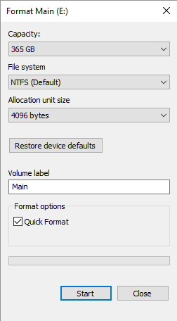

Si lo haces desde el explorador es clave que selecciones 4096 en Allocation Unit Size (ni idea de qué pone en castellano):
Ahora prueba a ver qué ocurre al instalar Windows. Cuando se instale, simplemente selecciona la partición, que no te cree una nueva.

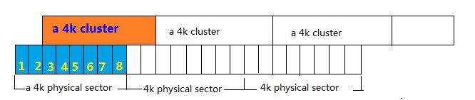

Y qué significa alinear un disco. Veamos esta imagen:
Los sectores del disco empiezan en una parte y se van dividiendo en trozos de un determinado tamaño (la parte de abajo del dibujo). Pero luego llega el sistema operativo y al crear una partición, puede darse el caso de que deje unos huecos para meter alguna mierda suya. Al escribir en el disco, para meter 4K resulta que está escribiendo un trozo en un sector del disco y otro trozo en otro. Por tanto para leer 4K necesita dos lecturas. Qué absurdo, ¿no? Bien, además del comando que puse antes que llevaba el ALIGN, a partir de Windows 2008 las particiones ya se crean alineadas.
Y todo esto, como decía antes, está corregido y mejorado en Windows desde el Windows 2008, casi nada. De ahí que tenga narices el asunto, que en el año 2017 estén con estos temas.
La consecuencia directa de esto, y la que nos dará por saco de aquí en adelante si no tenemos cuidado, es que el primer sector del disco será de 512 bytes. Y por mucho que la siguente partición la formateemos especificando que sea de 4096... el primer "trocito" será de 512. Y esa tontería hará que el Macbook no lea ese disco de arranque. ¿Por qué? Por que espera que desde el primer "trocito", todo sea de 4096 bytes. :fiu Pero ojo, si siempre hubiera sido así, no habría problema. Lo que ocurre es que hasta los modelos anteriores, el tamaño de bloque lógico usado por MacOS (OSX antes) era de 512 bytes. El cambio es de ahora. Y en lugar de "conformarse" con lo que se encuentre, exige que sea de 4096. Consecuencias: una instalación "normal" de Windows no será reconocida y (lo más sangrante), un disco externo que era perfectamente reconocible en un MacBook Air del 2012 (por ejemplo), no lo será en tu nuevo ordenador. ¿Pero qué cojones, Apple...? :mosqueo

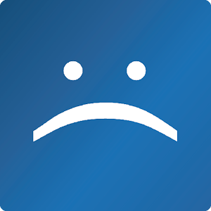

Pero la alegría nos durará poco. Ni el ratón ni el teclado (aunque sean externos) funcionarán. Apple sigue poniéndonos las cosas complicadas. De hecho, obtuve una hermosa BSOD (Blue Screen Of Death) al poco de arrancar. ¿Estamos de nuevo en un callejón sin salida? :(
