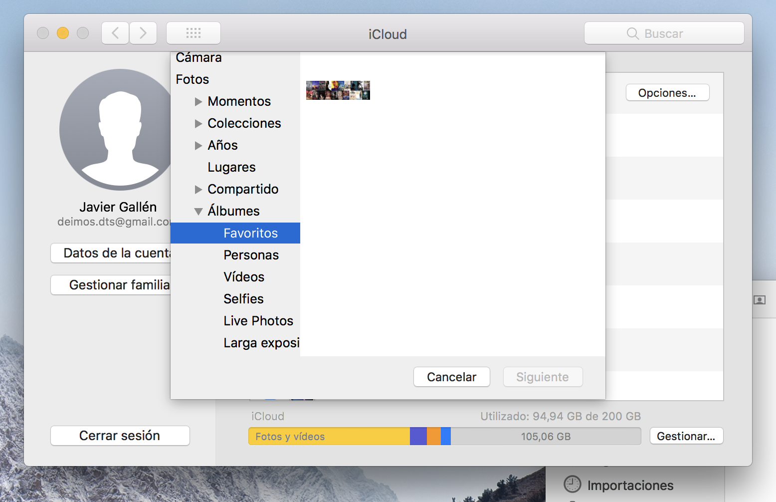

¿Por qué no puedo usar una foto de mi biblioteca de fotos para cuenta? Si le doy a cambiar foto de perfil y voy a mis fotos favoritas solo aparece una, cuando tengo unas 20. No entiendo.
