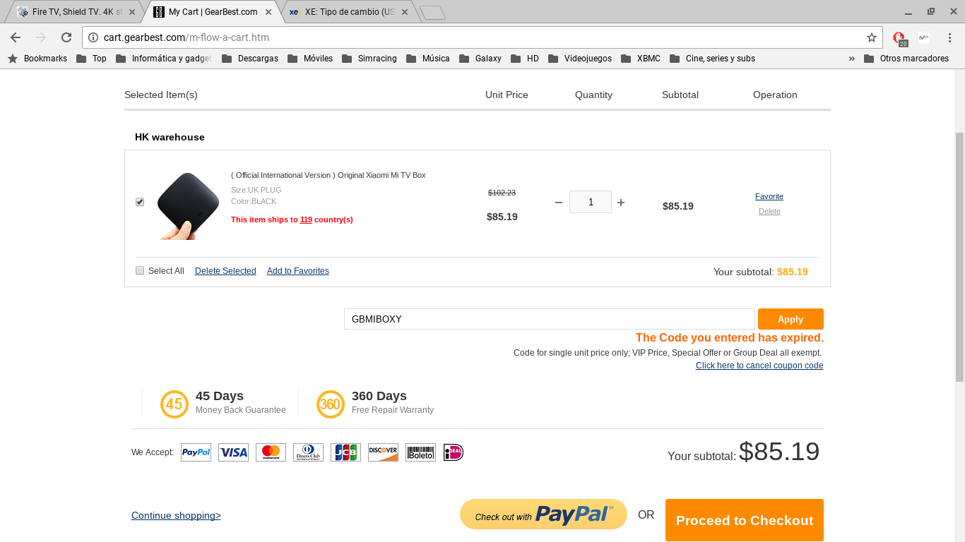

¿hay algún truco? Al entrar en el link pone que está de oferta a 66$, pero al poner el cupón se anula la oferta... Y pone cadudado. ¿hago algo mal?
3193
El enlace ahora te lleva a una venta flash por 66,99 dólares sin necesidad de cupón. Parece que quedan. 265 unidades...
