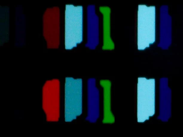

La diferencia básicamente (principalmente) está en los rojos más saturados próximos al límite de la gama de colores que puede representar la pantalla. Digamos, que entorno al 80% de saturación, los tonos rojos se saturan ligeramente por encima de sus coordenadas cuando Remasterización de color 2020 se encuentra en OFF. Sin embargo, cuando pasamos a ON se produce un reajuste de los mismos y vuelven a su posición.
Dicho esto, yo hace algún tiempo medí la gama de colores de la Panasonic FZ800 y GZ950 con Remasterización ON y OFF, y aunque a simple vista seamos capaces de apreciar perfectamente esa variable en imágenes reales cuando hay algún rojo saturado en pantalla, lo cierto es que a efectos de exactitud de imagen después de medir los primarios y secundarios (RGBYCM) la diferencia a favor de Remastered en ON no llega ni a un error average de 0,5 dE, que es un error muy pequeño. Lógicamente a ese 80% de saturación de ROJO (como veis en la gráfica) el error dE es mayor en remasterización OFF que en ON. Pero como ya digo es una diferencia muy pequeña. Esto simplemente lo que hace es que en OFF los rojos más saturados reciban un empujoncito extra de saturación respecto a lo marcado en las coordenadas, porque si os fijáis en el rojo al 80%, veréis que en lugar de caer en su punto del 80%, pues cae más cerca del 100% del limite de la gama, luego está recibiendo, en ese punto, un empujoncito que hace que a la vista los rojos más saturados los percibamos más intensos con remastered en OFF. Después en ON digamos que vuelve a su punto ideal.
Estos son los CIES de la FZ800 y GZ950 en P3 dentro de un contenedor BT.2020 haciendo el correspondiente seguimiento Rec 2020, y después de medir la gama de colores y algunas de sus saturaciones intermedias se puede ver dónde se encuentra la diferencia entre remasterización 2020 ON y OFF. Fijáos detenidamente en el rojo más próximo al limite de la gama de colores (80%)
GZ950 REMASTERED 2020 ON
GZ950 REMASTERED OFF
FZ800 REMASTERED ON
FZ800 REMASTERED OFF
No voy a decir lo que yo haría (a buen entendedor...). Simplemente os facilito la información para que vosotros saquéis vuestras propias conclusiones.

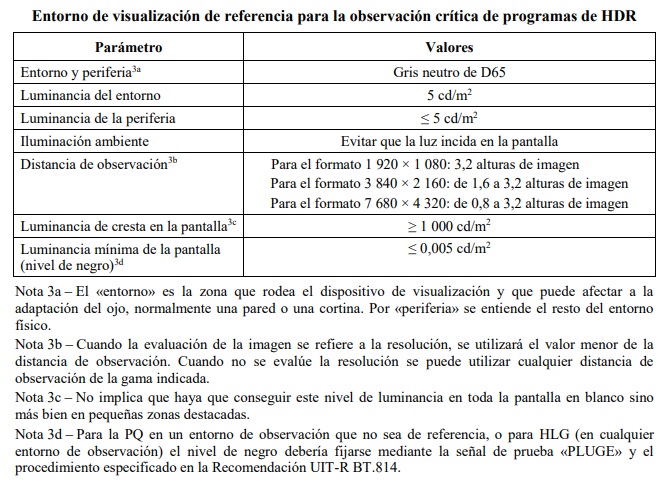

Aquí tenéis los estandares básicos para entorno de visualización de referencia HDR de la UIT-R última 2018
Para HDR como entorno de visualización en casa es más problemático de lo que parece, empezando que PQ ST 2084 es ABSOLUTA : los niveles de bits de entrada deben ser los mismos niveles de salida en brillo. HDR no trata de aumentar el brillo de las películas, lo que se trata de extender el rango dinámico en detalles especulares de tal modo que la mayor parte de la imágen continuará entorno del rango SDR.
HDR no se entienda que necesita una luz de sesgo muy brillante, OLED TV se desenvuelve bien hasta los límites del negro verdadero, por lo que una luz de sesgo muy brillante hará perder esos shadows que muchos buscamos en un contenido UHD HDR.
Muchos asocian verse oscuro UHD HDR, pero esto se debe a que las TVs en SDR que estamos acostumbrados ver, tienen un brillo máximo mucho mayor de 100 nits, intencionalmente para vencer el entorno de visualización bien iluminado que caracteriza un hogar. La curva EOTF en brillo no debe ó puede aumentarse. Entonces para poder apreciar imágenes HDR, el nivel luz del entorno debe cuidarse mucho más que SDR ó lo que hacen las TVs actuales romper la curva EOTF.
UIT-R recomienda un brillo envolvente de <5 nits, para ello necesariamente tendríamos que hacer medición ó como último recurso emplear patrones para luz de sesgo, al ojímetro verificar que la luz de sesgo no sea tan brillante para hacer que detalles near black del patrón sean aplastados . A ello agregar que también influye para este < 5nits condiciones de la habitación, como color de pared por ejemplo gris oscura, entre otras variables más.
Luz de sesgo < 5 nits tiene 2 razones de uso: 1)evitar fatiga visual y 2) percepción subjetiva de aumento de contraste. Si consideramos que las TVs rompen deliberandamente la curva EOTF para verse más brillantes, para ser más puntuales de 0 a 100 nits; la primera razón automáticamente queda inútil.

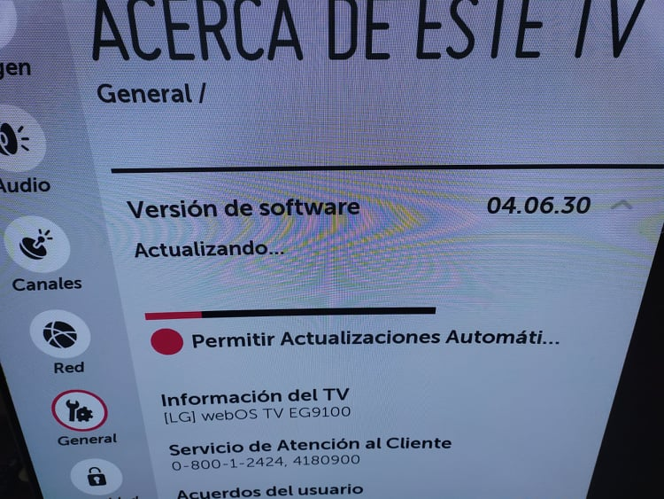

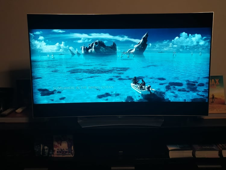

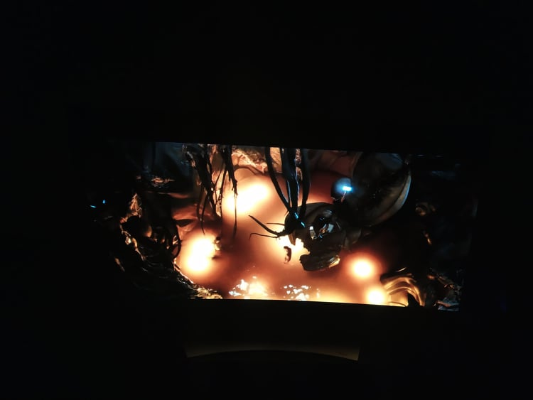

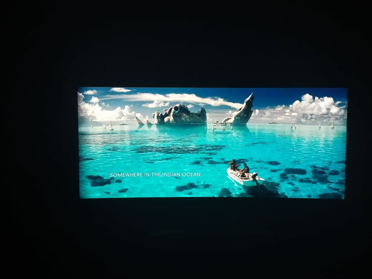

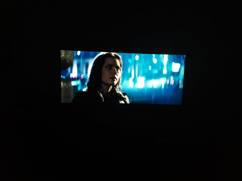

Miren esta imagen tan buena HDR??:
diríamos espectacular NO?? y eso que se pierde calidad con la foto de un fono chino!!
Pero no!!, es un simple OLED full-hd,1080p 3D,EG9100.
Las OLED son tan paupérrimas en nits que es como ver una imagen SDR con vitaminas.
la imagen azul es por el fono con luz.
por eso leer a tantos te convierte en una cotorra,prueba y demuestra es mi lema!!
una simple 1080p parece una 4k -HDR,eso es por lo pobre que es una oled en nits,kk,teoh,lo demuestran???,grandes profesionales.......!! untados.
salu2.
