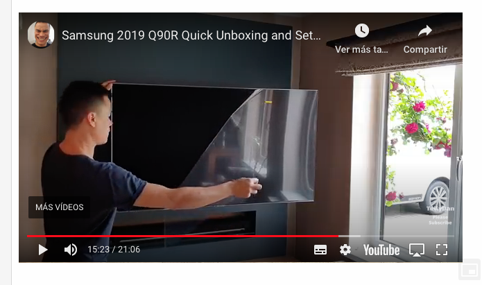

Y antes de nada @pedro_valsekillo @Ronda el antirreflejo estsa pensado para funcionar al 100 de frente conforme te vayas hacia el lado peor funciona, por eso la "Prueba " de Tech Giant es bastante inutil
Aqui teneis un video, los que no tengan la Tv claro, de como se comporta la TV con los reflejos.
Id al minuto 15
Id al minuto 15

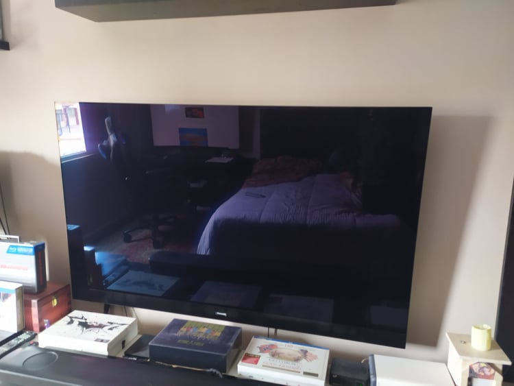

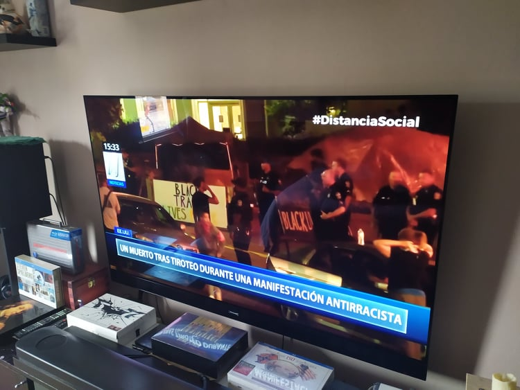

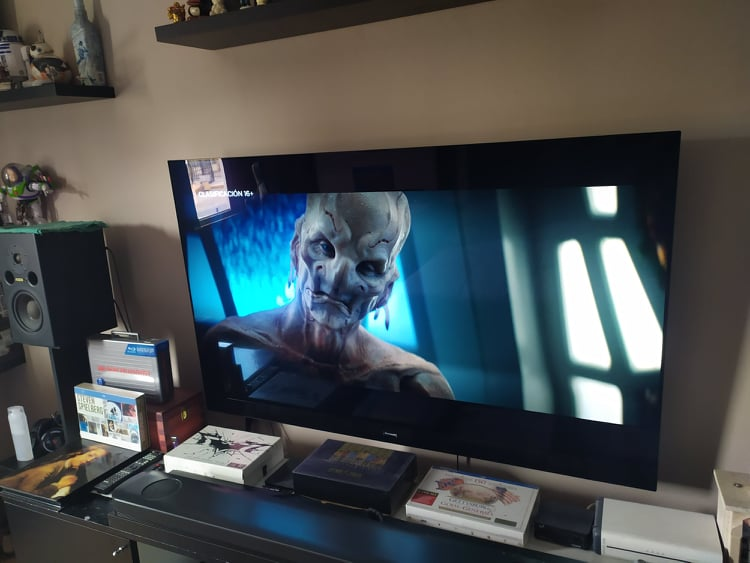

Si nos fijamos cuando están apagadas el glossy del panel oled es mas brillo que el del panel de la q90r, que es como mas mate, supongo que por la capa anti reflejos.
Las puntuaciones no se ajustan a la realidad que percibimos, quizás deberían cambiar los criterios, pero perjudicarían a los paneles oled.
Respecto a las fotos que he puesto, hay que tener en cuenta que no es la mejor forma de ver la tele, simplemente es para demostrar como se defiende la q90r ante los reflejos, cuando la oled no se veía nada. De todos modos con bajar un poco la persiana y cerrar cortinas cambia muchísimo las cosas. Lo que mas me molestaba de la oled, en este sentido, era que en el salón tenemos una lámpara para leer en el sofá y la reflejaba totalmente, casi podía leer el libro en la tv.... 😤 sin embargo en este sentido la qled se defiende muy bien.
Otra cosa que noto que las medidas no se ajustan a la realidad que percibimos es con la puntuación de los ángulos de visión, tampoco creo que la diferencia es tanta para que la del oled sea 8.8 y la del q90r 6.9.

Yo tengo la OLED en una habitación con ventana pequeña cuya persiana no cierra del todo bien y sólo la luz que se cuela por las rendijas ya genera un reflejo imposible de gestionar de día. Y ahora, en verano, que hace calor, si quiero dejar la ventana abierta (de noche) veo incluso el reflejo de la luz de la ventana del vecino. Conclusión: sólo puedo ver esta TV de noche y encerrado a cal y canto.
La Q90 está en el salón rodeada de grandes ventanales. Obviamente si quiero ver una película durante el día cierro persianas (no hace falta bajarlas del todo, sólo ajustarlas), pero si me pongo deportes no corro ni las cortinas; me basta con subirle el brillo y se ve muy decentemente. Hicieron muy buen trabajo con el antireflejos, la verdad.

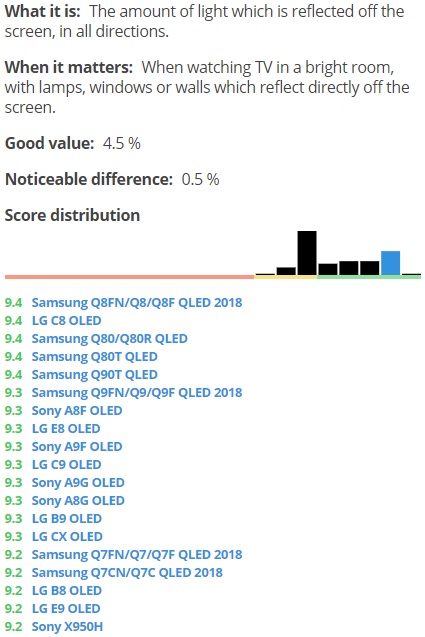

Es que Rtings SI toma en cuenta reflejo tipo espejo en total reflections, que viene a ser el 67% del puntaje total.
TOTAL REFLECTIONS
Our total reflection test results tell you the actual amount of light reflected by the TV. This reflected light includes diffuse reflections (light which hits the TV from the side and then is reflected directly at the observer) and specular reflections (mirror-like reflections). This helps categorize TVs in terms of how much light they reflect.
To measure the amount of light a TV reflects, we power off the TV and use a sampling sphere with a lamp to light up a portion of the screen uniformly. We use a luminance meter to measure the light reflected off the screen from the uniform surround. We also measure the luminance inside the sphere, which is our source. We then note the reflection's brightness as a percentage of that of the source.
Aún consideráis que OLED TV tenga reflejos tipo espejo, pero sólo basta encender el TV para no notar cambios en la calidad de imágen por luz reflejada, tengo también la OLED al costado de una ventana. Eso sí, para HDR de noche cierro cortinas , bajo persianas para asemejarse al sótano de David Katzmaier; así disfrutar como enano del elevado rango dinámico de esta TV con 700 nits :D
Saludos.

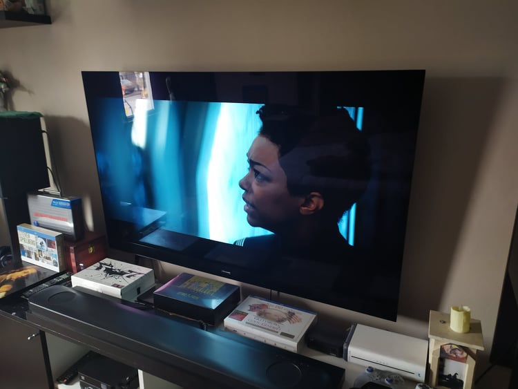

Si criatura si, tienes el unico OLED del mundo que no refleja, que suerte tienes compi!! Cuidalo que seguro que lo hicieron especialmente para ti.

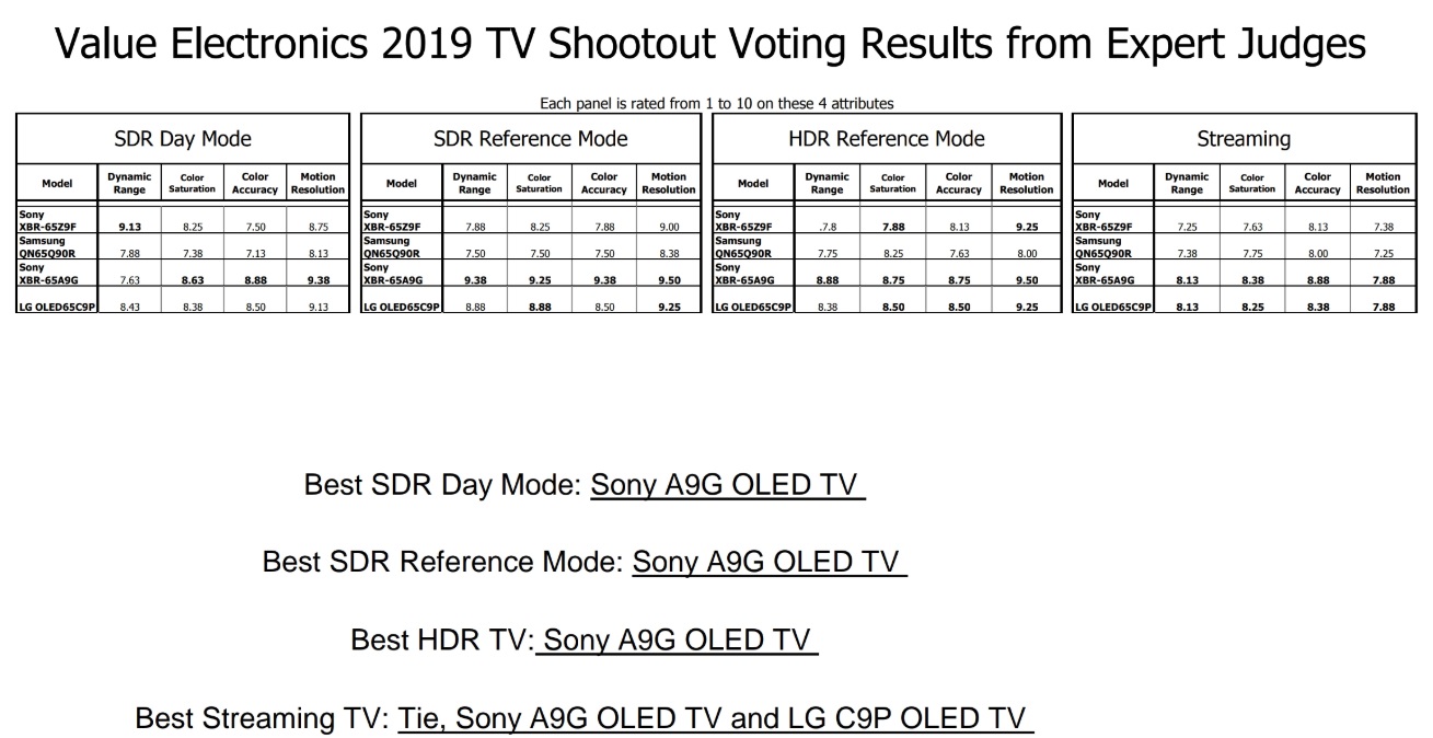

Es acojonante apreciar los que teneís un TV ser dueños de la verdad, por encima de compis que laboran en el mundo audiovisual. Los resultados del shootout 2019 no dice que la diferencia se disipa mucho LCD vs OLED. Aún cuando pensáis que están untados como sabrosas tostadas con mantequilla, además tuvieron display orientativo el monitor de masterización profesional HDR.
Actitud de troll/hater no es excepción en este foro, no digo de algunos fald lovers porque Sony en LCD tiene otra perspectiva más coherente y respetuosa para sus TVs.
Saludos.
Que pasa chavales!. Estáis de acuerdo que para foros se lee cualquier cosa, pero al menos este trata de diferenciarse por ser en algo técnico ó manifestar argumento/fundamento. La ventaja de OLED sobre LCD no sólo son ángulos de visión y negro puro, no señor para nada minimizarlo de ese modo. Es la cualidad más importante de toda imágen SDR/HDR CONTRASTE en contenido real, también para HDR elevado rango dinámico, cierto?.
Es acojonante apreciar los que teneís un TV ser dueños de la verdad, por encima de compis que laboran en el mundo audiovisual. Los resultados del shootout 2019 no dice que la diferencia se disipa mucho LCD vs OLED. Aún cuando pensáis que están untados como sabrosas tostadas con mantequilla, además tuvieron un display orientativo el monitor de masterización profesional HDR.
