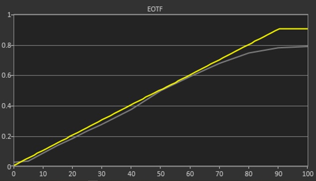

Se descubrió un problema en la forma en que el tono Q9FN mapea el contenido HDR. Nuestras pruebas se realizaron con un marco de información simulado de 10,000 cd / m², en cuyo caso el Q9FN sigue nuestra curva EOTF perfectamente hasta que se apaga con el brillo máximo del televisor.
El problema es que con un cuadro de información de 1.000 cd / m² o 4.000 cd / m², el Q9FN cambia el mapeo de tonos para iluminar u oscurecer los cuadros, y algunas escenas no se ven como las pretendía el creador de contenido. Todos los televisores hacen esto, pero se notó especialmente en el Q9FN, ya que es extremadamente brillante y el mapeo de tonos es un poco más agresivo de lo habitual.
Infoframe: 1000 nits
Backlight: 50
Contrast: 50
Gamma: 0

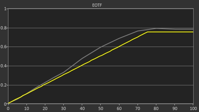

Infoframe: 4000 nits
Backlight: 50
Contrast: 45
Gamma: 0

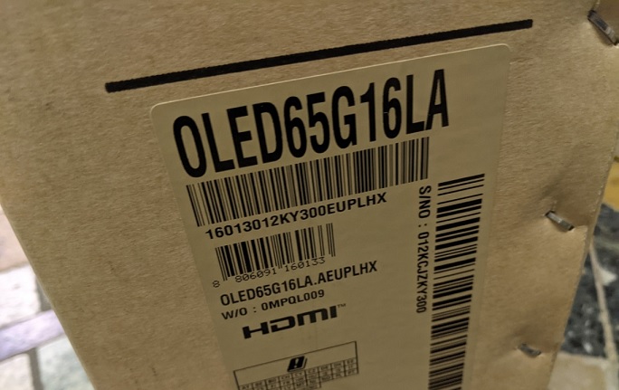

¿Se nos viene? ¿Es tuya? ¡¡Ostras, enhorabuena!!
:atope:birra
:mparto:mparto No es mía!, es de un usuario belga :lol. No os preocupéis que estaré publicando sus resultados.

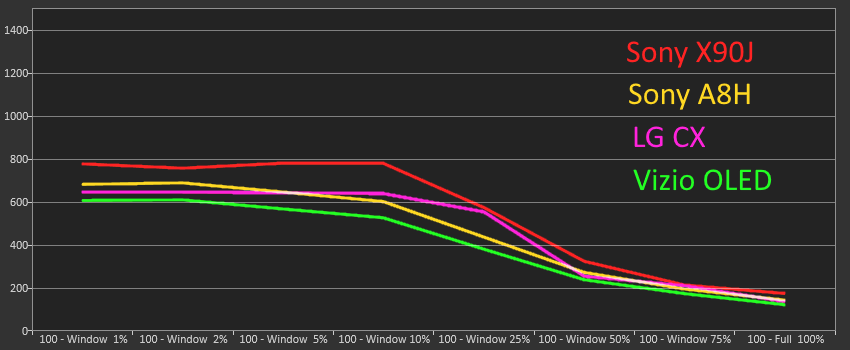

Eres consciente de que la A90j en modo pelicula da 780 nits, y que la Qn90a sigue dando esos 1600 en ese modo?
Y de todos modos, que pongan mas nits no era una mala noticia? O ahora si te gustan y ademas vas a ver la OLED en vivido?

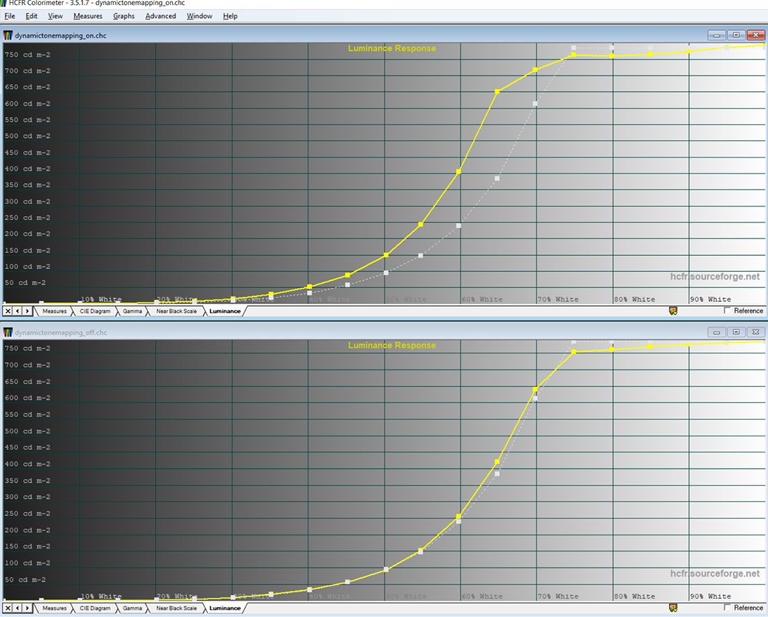

Here is how my C8 looks with dynamic tonemapping on and off
