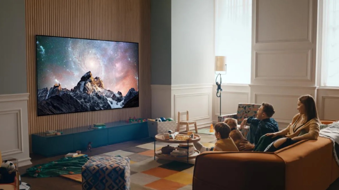

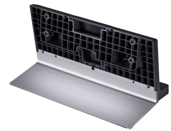

Entonces no la puedes poner sobre una mesa? Hay que comprar el soporte aparte? :facepalm
Hola sí es que ya es cuestión de gustos. Pero personalmente tenerla puesta en la pared y con lo delgado que son los OLEDs pues estéticamente flipais.:ok
En ECI 65G2 lo venden con 15% de descuento la podéis tener adicional con un reembolso de 300 euros quedando a 2500.

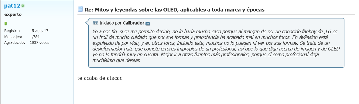

Esta es la verdadera cara del tipo este, aunque no se quiera admitir. Y ya se que es "fuera del foro", pero...hay que hacerselo mirar un poco.
"Te acaba de atacar", dice el otro:

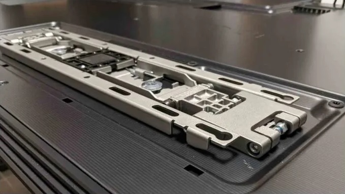

Volviendo al tema os alcanzo un dato interesante de QD OLED, como sabéis Samsung Display está transformando sus plantas de fabricación de LCD por OLED. Para este año Samsung Electronics tiene planeado vender 500 mil QD OLED, lo que se dice supone una cuota en el mercado de 2.3% . Estáis ante la primera generación de QD OLED con fábricas de Samsung en conversión LCD/OLED así como un rendimiento todavía bajo con resultados sobre eficiencia en corrección de errores de fabricación de los esperados. Veremos como va el próximo año.
Joder tio al QD OLED de Samsung mejor le hubieran colocado un disipador.
