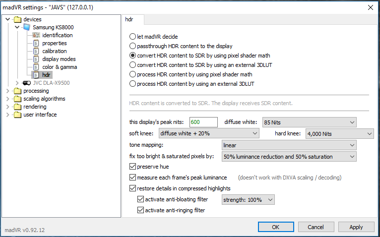

Yo echando un vistazo por encima sólo he visto la configuración de Javs y es una configuración para HDR. La de Manni no la he visto.
Es que a parte de tocar el valor de los nits alrededor de 200 no sé qué más tocar. ¿Algún consejo?
Hay un huevo de parámetros echa un vistazo a la configuración de Javs en AVF. Eso sí, él lo tiene en HDR
La mayoría de esos ajustes son irrelevantes, en esas capturas el HDR lo tiene en pass-through como yo.
Lo interesante es tocar la conversión HDR SDR que sinceramente como ya he dicho en varias ocasiones obtengo un resultado similar a las custom gammas. Pero es cierto que no lo he tocado a fondo y sólo juego con el pico de nits alrededor de 200 y poco más.

Seems like Manni has already posted numbers above that should be ok to start with.
It will be a while before I test this on the jvc now.
Try 100 nits peak and 20 nits ref white, and then copy the rest of my settings
