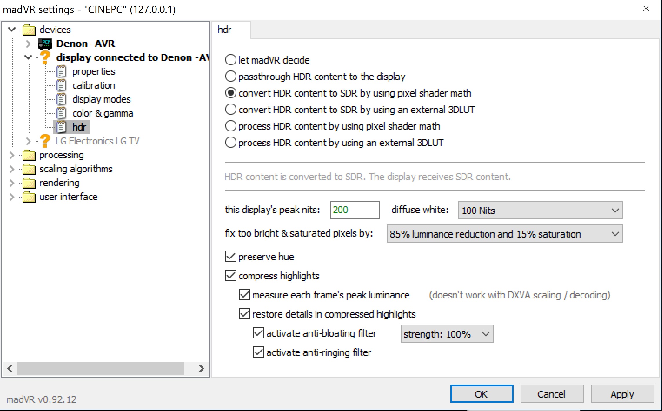

Try 100 nits peak and 20 nits ref white, and then copy the rest of my settings

Mi madvr tiene menos opciones y parece que tengo la misma versión. ¿alguna idea?
No he utilizado nunca el MadVR salvo el generador de patrones pero parece como si en función del "Device" te ofreciera unas opciones u otras.
Tendré que investigar porque obviamente esa casilla de tone mapping y las otras que se ven en la foto de ronda parecen importantes para el tema de afinar la conversión.
Pondré que el Denon es una pantalla y no un receptor de sonido a ver si aparecen.
O a lo mejor es que en avsforum circula una versión alternativa para emular las gammas... Habrá que investigar.

Si es que la conversión de HDR SDR la he usado poco y como puedes ver en mi captura ya se ha quedado obsoleto comparado con lo que se maneja ahora, así que da igual. A ver si doy con la manera de ver todas las opciones y pongo impresiones.
Lo que aparece en esa configuración es un OLED Samsung. Por cierto el difuse white que pones es alto ¿no?
No me hagas caso con los valores, toqué por tocar, realmente las pruebas que había hecho hasta ahora era con los valores de serie sólo tocando lo de los nits. Y como con las gammas estoy satisfecho no le he dedicado mucho tiempo.

madshi dijo:
So here's a new HDR test build:
http://madshi.net/madVRHdrTest.rar
New features:
1) Diffuse white supports down to 15 Nits now.
2) Soft and hard knees can be adjusted
3) Tone mapping can be adjusted (clipping, BT.2390, BT.2390-2, linear)
There are so many different variations now that I couldn't test them all, so it's possible that there are some bugs. A few important notes:
1) There's a newer "BT.2390-2" spec available with a somewhat different tone mapping behaviour. I don't think I like it too much. It's a lot brighter, so you need to adjust the other parameters accordingly.
2) Unfortunately I've found that adjusting the soft knee *does not work* for BT.2390 and BT.2390-2. The tone mapping curves only work properly if the soft knee is exactly where the algo requires it to be. As a result madVR will ignore your "soft knee" choice when using BT.2390 and BT.2390-2. Adjusting the hard knee works, though.
3) The "linear" tone mapping is very stupid and simple, not recommended for real use, but Manni asked for it for test purposes.
4) The "hard knee" options with specific Nits values are scaled down with diffuse white. So if you select 1,100 Nits hard knee and 50 Nits diffuse white, actually the hard knee will be 550 Nits.
5) Confusingly (sorry) the "soft knee" options are *not* scaled with diffuse white. So if you select 50 Nits soft knee and 50 Nits diffuse white, the soft knee will be exactly at diffuse white.
Hope this test build will be useful. If anything doesn't work as expected, let me know.

Vale, ya está, era cuestión de desintalar y reinstalar madvr...
Pues a primera vista y retocando incluso los valores propuestos... sigo prefiriendo mis custom gammas dejando pasar el HDR. Seguiré atento por si hay algún valor que se me escape, pero no me acaba de convencer la conversión, los colores me pierden parte del punch del que estoy acostumbrado.
