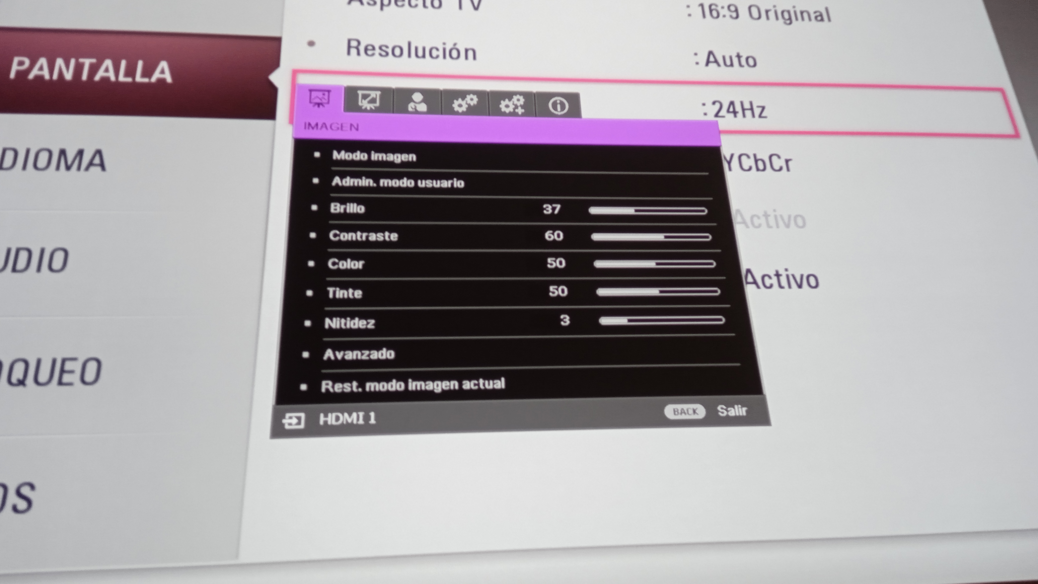

¿Puedes hacer fotos a las pantallas de configuración de imagen del proyector para comprobar como lo tienes ajustado? Lo mismo con el receptor.
A ver si vemos alguna opción de TruMotiom, Motion Smoothing o similar activada o algo que nos indique donde está el problema.

Lo he puesto todo en auto y a 24 hz creo que he ganado algo en fluidez aunque ahora el judder esta presente en todos los formatos. Será cosa de habituarme la vista:
Es que lo que tú llamas "judder" no es judder. El judder es otra cosa, tú simplemente asocias la cadencia de los 24fps a algo que da "saltitos" pero mientras estos sean equidistantes, no hay judder, el 24P es así.
Por cierto, revisa esos ajustes porque es raro tener tan bajo el contraste. Ya sabes, patrones black clipping y white clipping y eso...
