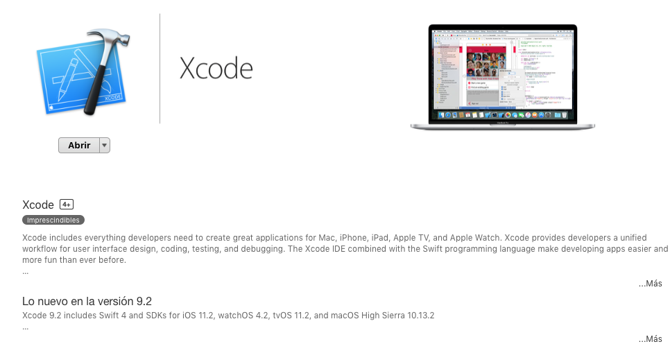

Ya, pero de momento hasta que pueda actualizar desde la App Store porque me salte la 9.3. esto es lo que hay con la 9.2
4457
No me seas n00b:
New Tools for 64-bit Support in Xcode 9.3 Beta - News - Apple Developer
