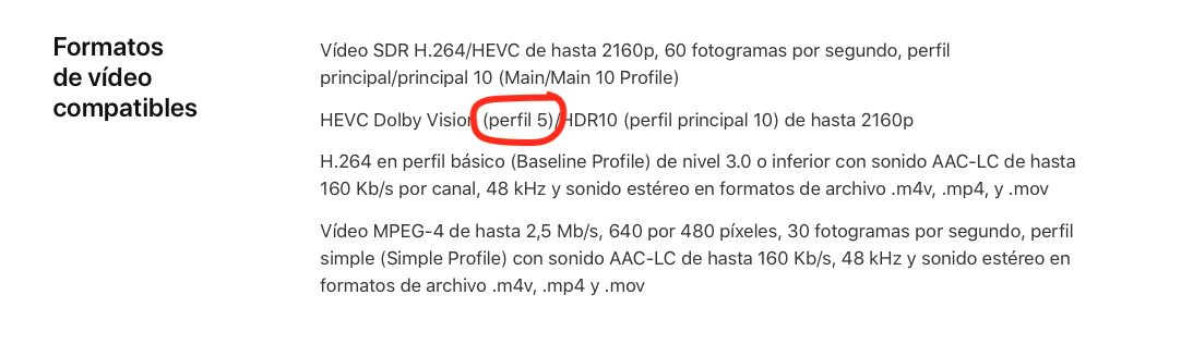

A ver. Pues he estado leyendo las especificaciones y tal y tal del tema este de DV con Infuse...Y me temo que a través de Infuse y Apple TV no va a ser posible ver DV de archivos DV codificados a doble capa, con lo cual, ver archivos con Dolby vision nos quedaría limitado únicamente a los pirateados procedentes del streaming o a las típicas demos, ya que estos sí que son de capa única. Pero como las películas UHD Dolby vision son de doble capa, éstas pelis no serían compatibles. O sea, Dolby vision de 1 capa, sí; Dolby vision de doble capa, no.
Pues lo he verificado. He bajado un par de demos Dolby Vision, e Infuse reproduce el DV de los archivos de una sola capa a través del Apple TV sin mayores problemas, pero he intentado con algún que otro FullUHD DV de doble capa, tanto Fel como Mel, y nada, nada de nada.:notok
