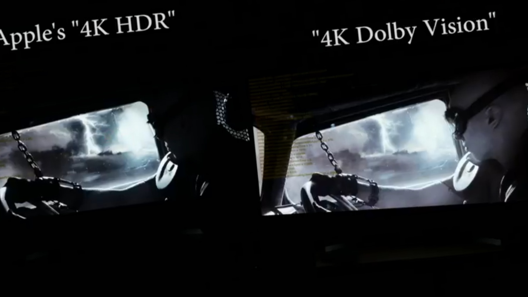

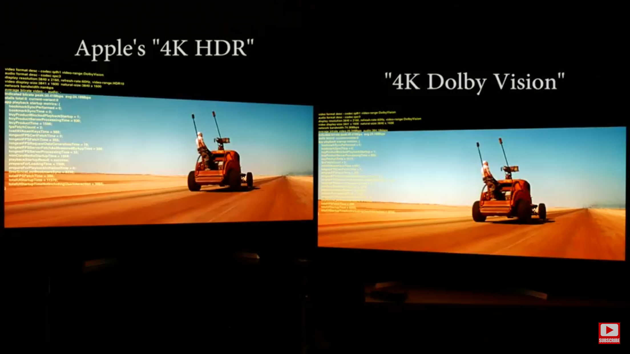

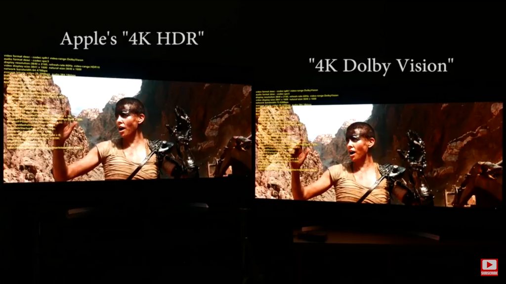

A veces, y este es el caso, unas imágenes valen más que 1000 palabras.
Se trata de una brutal comparativa entre DOLBY VISION y HDR-10 efectuada por HDTVTEST
HDR10 APPLE vs UHD DISC
APPLE TV: HDR10 vs DOLBY
