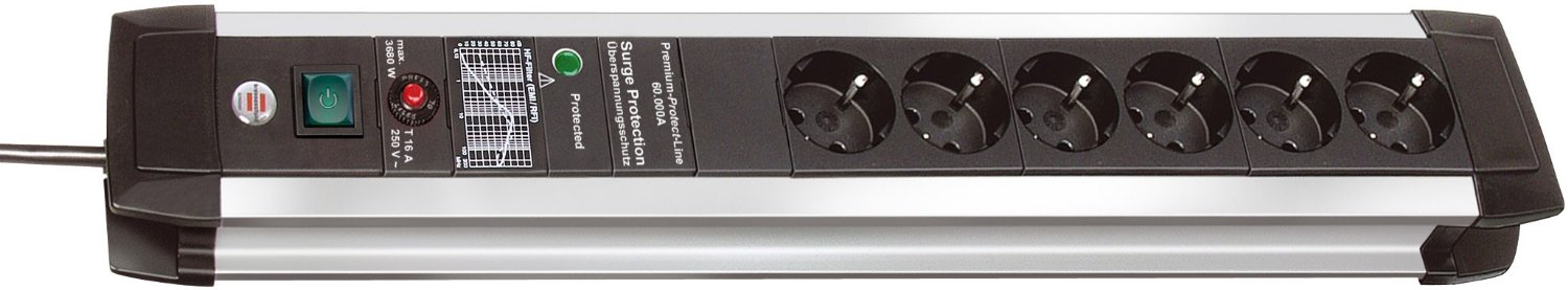

No sé si se nota algo de mejora en el sonido pero seguro que algun dia de estos me pongo a hacer comparaciones. Utilizo esta barra de enchufes (€40,--) que no solo protege el equipo de cortocircuitos sino que aisla todo el cableado de interferencias por alta frecuencia.
http://www.amazon.de/gp/product/B004Y49UTK?psc=1&redirect=true&ref_=oh_aui_detailpage_o02_s00
