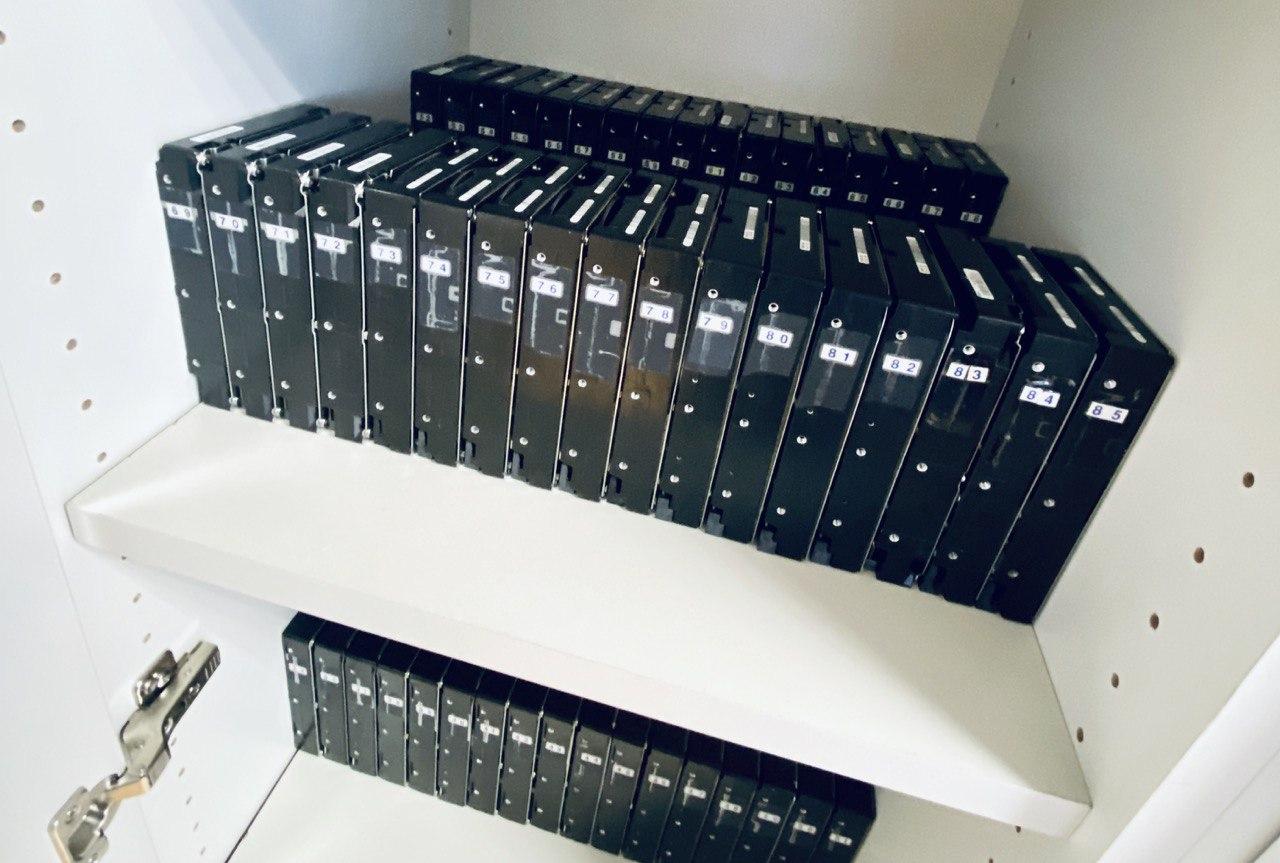

La informacion que tendrian,mas que importante,seria de esa que molestaria perder pero que no seria vital.Mas bien diogenes digital :cuniao

Ver el archivo adjunto 14642Ver el archivo adjunto 14643

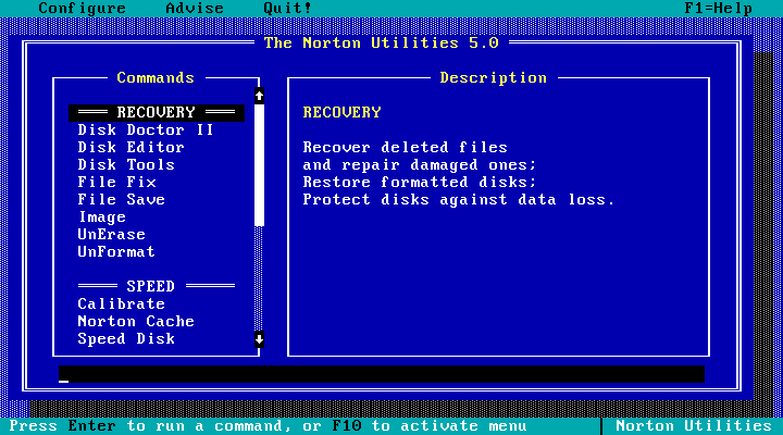

Tengo un disco duro que anda mal. Algunas veces copia bien pero otras la velocidad de lectura/escritura baja a unos pocos kb/s. Supongo que será porque tiene sectores defectuosos. ¿Qué programa puedo usar para marcarlos/bloquearlos y poder recuperar ese disco duro?
Muchas gracias.
Eso es un mitico. Las Norton Utilities.
Ainss, y el Comandante Norton, como me gustaba...
