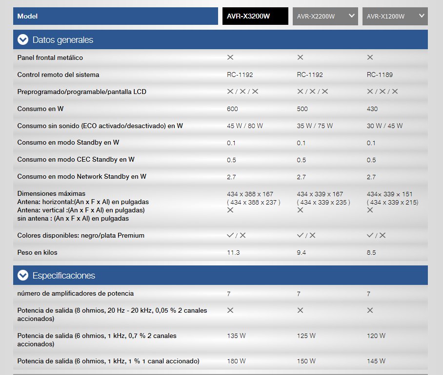

Mira la comparativa del x1200w respecto a sus hermanos inmediatamente superiores x2200 y x3200. Yo no soy capaz de extraer demasiada información de estos datos:
Creo (si mal no recuerdo) que un dato muy relevante -hablándose de lo que se está hablando- es que el 3200 tiene pre-out (solo a partir de este). Si se queda corto le puedes ayudar con etapa/s de potencia :ok, a los otros no. No se puede decir que vayas corto de metros :sudor

Una pregunta "tonta". Este Denon x1200 da 80w por canal con altavoces de 8 ohm de impedancia, y unos 120w con altavoces de 6 ohm....y mis dynaudio trabajan de forma nominal a 4 ohm y 86 db.
¿Eso quiere decir que son fáciles o difíciles de atacar? A menos ohm más potencia...pero no acabo de ver su relación con los db, 86, en mi caso.
Todo ello sin entrar en tema de distorsiones y demás prffff
Difícil.
Cuanta menos sensibilidad, más vatios hacen falta. Cuanta menos impedancia, más vatios. Si sumas los dos, necesitas más vatios (y capacidad de corriente en el ampli).
Pero entonces, ese Denon entregará del orden de 140w por canal a 4 ohm...¿no deberían mover bien unos altavoces de 4 ohm?
