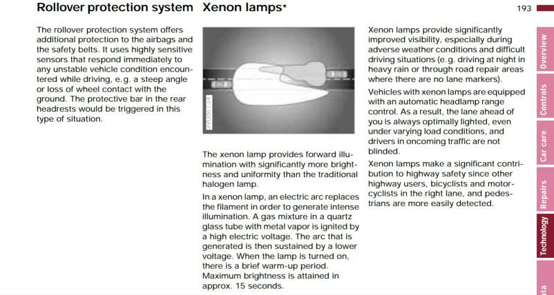

No, que no lo dudo. Pero no lo pone y no lo he notado. Quizás la diferencia no sea mucha
Ya no hacen manuales como los de antes...
No, si claro que tardan, el manual está perfecto. Claro que habría que ver qué porcentaje de luz falta para llegar al 100% desde que se enciende. Pero es un momento, luego ya ves que van siempre encendidas por lo que conduciendo como que da igual. En la manual tienen que poner todo, no te vaya a venir la OCU un blog o algún tarado y como no pones nada te hacen un vídeo en YouTube y tienes que dar explicaciones.
Si nadie está diciendo que no se pueda conducir por no tener el 100% de luz.... lo que quería decir es que BIxenon, con DOS bombillas por faro, hay pocos ahí fuera. Que luego digan en los concesionarios que el coche tiene bixenon sin tener dos bombillas por faro, es lo que yo llamo "una verdad comercial". Algo tan simple como se te funde la lámpara y te quedas sin luz en cortas y largas, o se te jode el sistema de autonivelación, y sayonara. Si no cuestan lo mismo, digo yo que no serán lo mismo... ¿o sí?.
