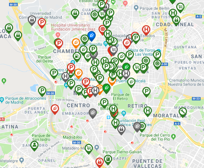

Bloqueo mental. El querer hacer 400Km del tirón sin pensar que en algún momento tendrá que parar a comer. Y desconocimiento. Es así. Este mismo fin de semana en una barbacoa con amigos, discutíamos sobre el mismo tema. Nadie conoce que hay una aplicación que se llama Electromaps que te dice dónde están los puntos de carga. Y seguro que esa persona se gasta 1000€ al mes en gasoil. Más revisiones. Más seguro. Más cambios de aceite... etc... Si las grandes empresas de transporte están cambiando sus flotas de "last mile" a EVs, seguro que es por algo.
