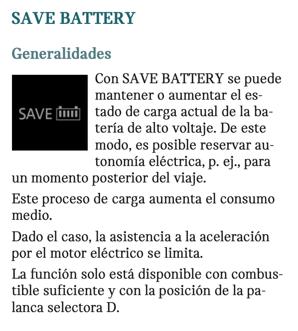

Nada como buscar el manual del coche 😄
"Este proceso de carga aumenta el consumo medio."
