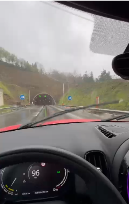

Un día normal en Galicia:
No se aprecia, pero bastante lluvia. Algo de claridad en el cielo (estamos en invierno).
Así que uno va por la autopista y piensa "voy a poner el control de crucero"... (y qué falta hacía pasar una balleta, la leche)

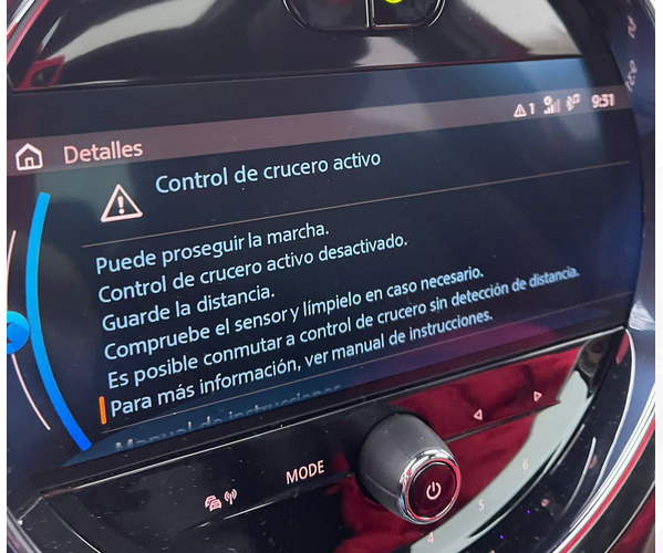

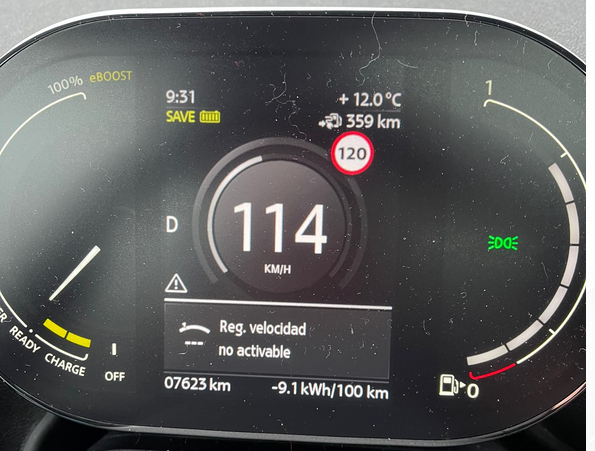

Vaya por Dios. Si hace sol de frente (en invierno) no funciona. Si llueve tampoco.
Grabo un mini vídeo y se lo mando al llegar a casa a los del concesionario.
Me contestan al poco rato que muy normal no es. Pero... el compañero de nuestra comercial dice que es normal, que por ley si la cámara pierde visibilidad tiene que desactivarse. Mi respuesta está clara; pues cambiad de cámara porque esta no vale para nada.
Alucino con la tecnología tercermundista que implementa una marca que vende los coches a precio de auténtico oro.

¿Alguien me puede explicar cómo es posible que en un Mini/BMW no funcione un día de lluvia? Es que no sirve para nada. Porque aquí como casi no llueve... pero es que solamente funciona días nublados, si hay sol tampoco va. ¿De verdad me lo van a justificar como que la cámara no ve bien? No me lo puedo creer.

En el X1 solo va con cámara, y según las condiciones de iluminación, deja de funcionar.
