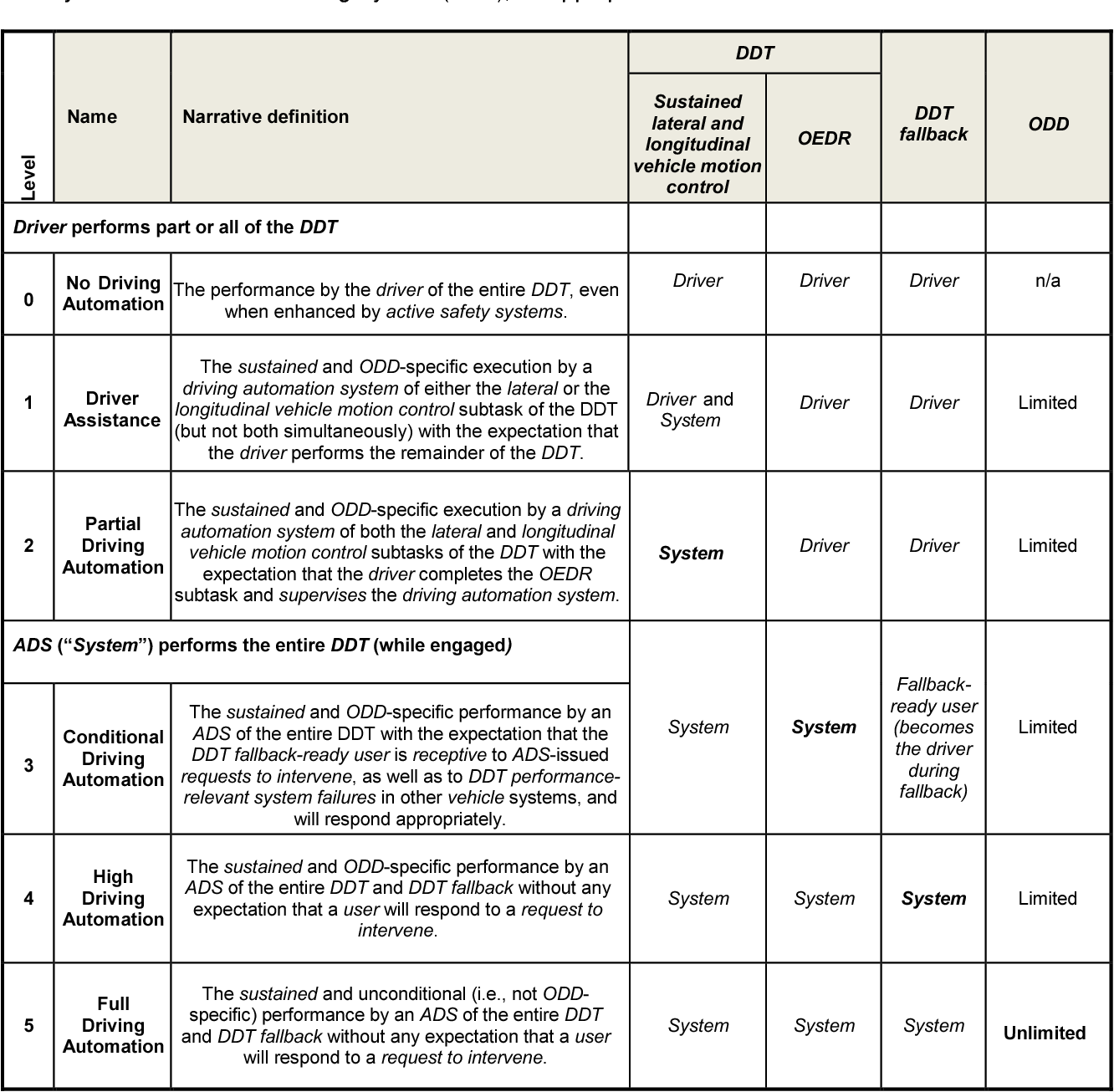

Vamos a ver si aclaramos la diferencia entre los niveles más altos de conducción autónoma.
Para entender la diferencia entre los niveles 4 y 5, lo mejor sería ir al origen, el documento del SAE. J3016C: Taxonomy and Definitions for Terms Related to Driving Automation Systems for On-Road Motor Vehicles - SAE International
Según este documento tenemos:
Nivel 4: High Driving Automation
The sustained and ODD-specific performance by an ADS of the entire DDT and DDT fallback without any expectation that a user will respond to a request to intervene.
Nivel 5: Full Driving Automation
The sustained and unconditional (i.e., not ODDspecific) performance by an ADS of the entire DDT and DDT fallback without any expectation that a user will respond to a request to intervene.
La diferencia es ODD específico vs ODD incondicional.

Significa que la diferencia estriba en que el nivel 5 es en dominio operacional incondicional, es decir, sin restricciones, mientras que el nivel 4 opera en dominios operacionales específicos.
Lo que podemos interpretar como que:
  1. El nivel 4 es una conducción autónoma SIN necesidad de que intervenga el conductor en entornos controlados, mientras que
  2. El nivel 5 es una conducción autónoma SIN necesidad de que intervenga el conductor en cualquier entorno, sin ningún tipo de control ni restricciones.
Por tanto, la presencia de conductor o de cualquier persona en el vehículo no es un factor esencial para establecer el nivel 4 o 5 de conducción autónoma. Lo que establece la diferencia para alcanzar uno u otro es el entorno por el que se va a mover.
De igual modo se puede llegar a la misma conclusión respondiendo al siguiente esquema:
Por tanto,
  • Vehículos sin conductor (o con él pero sin necesidad que intervenga) que se desplazan por entornos controlados, circulando por circuitos preestablecidos, siguiendo raíles virtuales, o sea, como tranvías virtuales --> Nivel 4.
  • Vehículos sin conductor (o con él pero sin necesidad que intervenga) que circulen de forma autónoma por cualquier sitio, vamos, de lo que todos hablando en innumerables posts y lo que esperamos que se consiga algún día (el debate es cuando se conseguirá) --> Nivel 5.
Este cuadro que puse es de la última actualización del documento de la SAE al que te refieres (yo también me lo descargué el otro día):
El conductor (en azul) solo tiene la obligación de conducir (o estar atento) hasta el nivel 3.
La única puntualización que haría a lo que has dicho es que en realidad:
El nivel 4 no tiene que ser en "entorno controlado." El ODD (Operational Design Domain) específico implica un marco operacional limitado, que puede ser un entorno controlado, como el de la noticia, o ser un entorno no controlado pero con algún tipo de limitación, como puede ser una zona geolimitada (como los taxis de Waymo), o una limitación por el tipo de vía (un sistema sólo válido en autopistas), con limitación por velocidad (a un mínimo de 30 km/h), o por muchas otras razones.

La presencia de conductor necesaria en un nivel 4 (con el que te puedes echar una siesta sin problemas) sería en sistemas en los que se llega al límite del ODD. Por ejemplo un sistema nivel 4 que solo funcione en autopista, pues hace falta un conductor para cuando se acaba la autopista, pero no mientras el sistema de conducción autónoma está conduciendo en la autopista. En el tramo de autopista te puedes echar la siesta.
Del documento de la SAE:
Nevertheless, in the case that a Level 4 sub-trip feature reaches its ODD limit, the ADS may issue an alert to the passenger that s/he should resume driving in order to complete their trip. (Note that in this latter case, the alert in question is not a request to intervene, because it does not signal the need for fallback performance.)
Vamos, que en resumen es como dices: los niveles 4 y 5 solo se diferencian en que el nivel 4 conduce solo pero bajo unas condiciones con limitaciones y el 5 sin esas limitaciones.

Level or Category 5 - Full Driving Automation
The sustained and unconditional (i.e., not ODD-specific) performance by an ADS of the entire DDT and DDT fallback.
NOTE 1: “Unconditional/not ODD-specific” means that the ADS can operate the vehicle on-road anywhere within its region of the world and under all road conditions in which a conventional vehicle can be reasonably operated by a typically skilled human driver. This means, for example, that there are no design-based weather, time-of-day, or geographical restrictions on where and when the ADS can operate the vehicle. However, there may be conditions not manageable by a driver in which the ADS would also be unable to complete a given trip (e.g., white-out snow storm, flooded roads, glare ice, etc.) until or unless the adverse conditions clear. At the onset of such unmanageable conditions the ADS would perform the DDT fallback to achieve a minimal risk condition (e.g., by pulling over to the side of the road and waiting for the conditions to change).

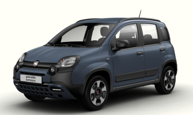

Hoy he ido al concesionario a preguntar precios, a ver que hago con el Stelvio (me lo quedo de momento), y de paso pedir precio por un Panda....y el panorama es desolador.
De primeras no hay casi stock, y los concesionarios sólo quieren venderte lo que ellos tengan (que son dos o tres modelos).
Seguidamente, si pasas a configurar uno...."uy, no deja poner sensores de parking porque no hay stock de piezas". Incluso me ha comentado que han recibido algunos sin radio, a la espera que les lleguen y montarlas luego en el taller.
Y por último...12-13 mil pavos cualquier cosa en stock o a fábrica. Por un Panda. Un disparate.
No pinta nada bien...
