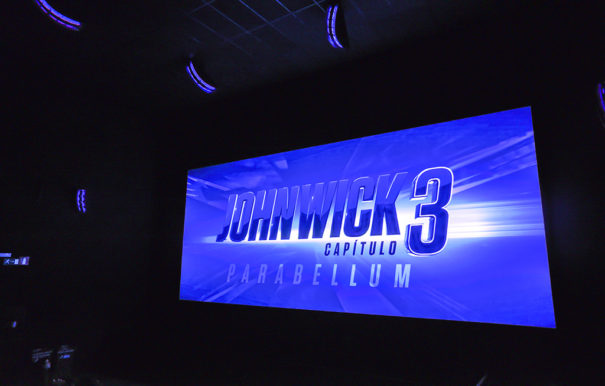

Ya, pero es que la Onyx es una OLED, no vas a ver jamás el borde de la pantalla. Jamás, es jamás, porque la sala está diseñada para que la parte frontal sea absolutamente negra toda ella, y solo veas la imagen "activa":

Creo que el diseño 16:9 de las Onyx tiene que ver con mantener una proporción de 1 pixel de pantalla por cada pixel de vídeo en copias 4K.
Su resolución es de 4096x2160, por lo que si la copia es flat (3996x2160) solo deja sin cubrir unos pixels a los lados y mantiene el 1:1, y si la copia es scope (4096x1716) llena el ancho y deja sin cubrir los bordes superior e inferior manteniendo el 1:1.
El 1:1 es importante porque implica que se muestra la resolución 4K real y no necesita realizar un escalado, y además lo consigue tanto en flat como en scope. Y si la copia es 2K (justo la mitad de pixels), se puede hacer un escalado perfecto mantieniendo los pixels originales simplemente duplicando cada pixel en la pantalla a lo alto y a lo ancho.
Con una formato scope, la Onyx clavaría las copias scope, pero tendría que escalar las copias flat a una altura de 1716 pixels ya que no tiene los 2160 originales, lo cual no es deseable por la pérdida de resolución y alteración de la imagen original.
Esto evidentemente no pasa con un proyector ya que puede cambiar el tamaño del pixel que se muestra en la pantalla y hacer que se vean todos los pixels de la copia aunque proyectes una peli flat en una pantalla scope.
