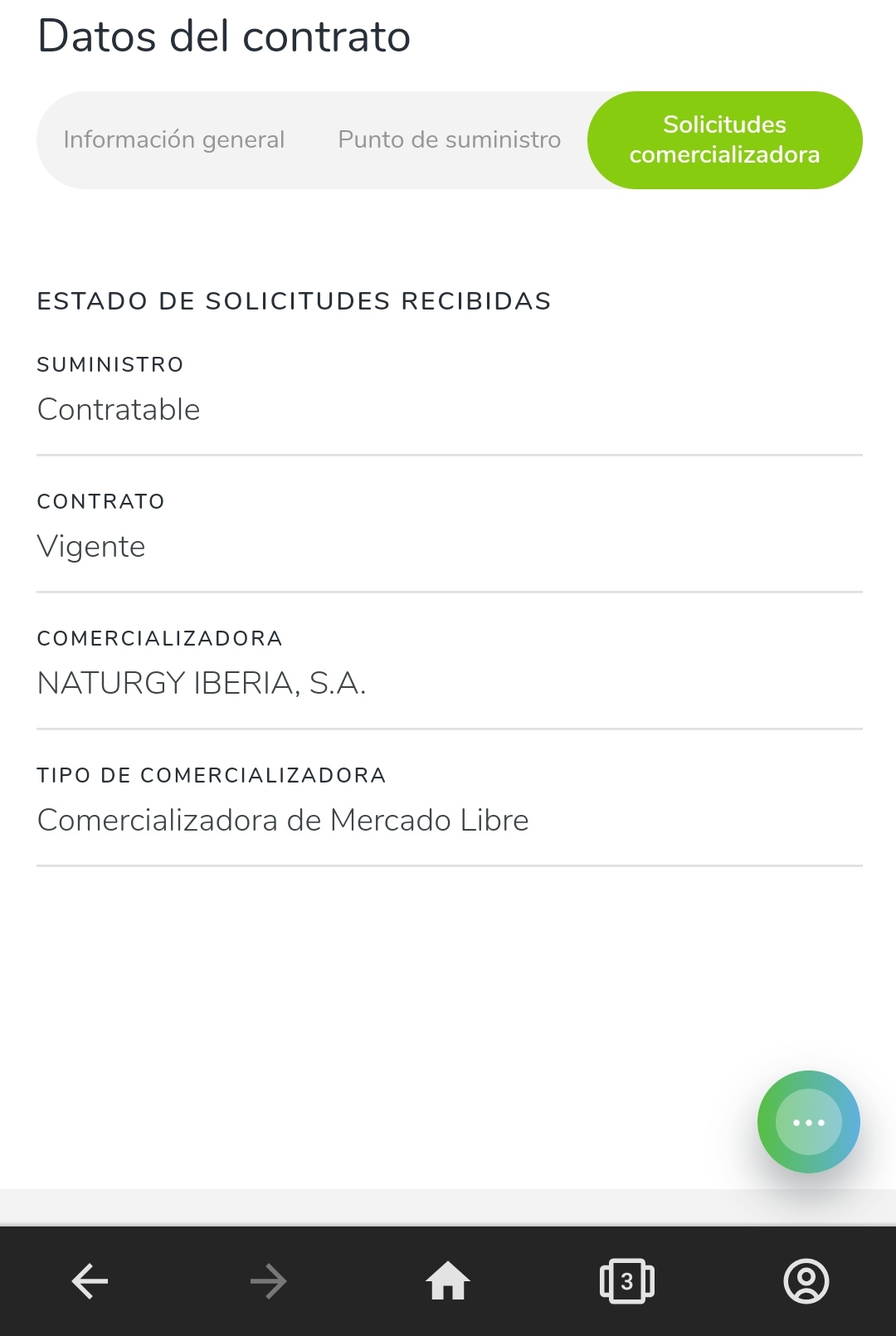

El 25 solicité el cambio a Naturgy Compromiso y aún no se ha hecho efectivo...:mosqueo
Este finde me mandaron un email para darme de alta en su web de clientes.Ademas en la página web de mi distribuidora me indica con quien estoy.
Si puedes acceder a tu distribuidora te lo dirá.

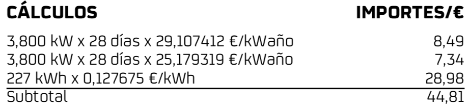

Hoy me han llamado de Iberdrola. Les he cogido el teléfono porque tenía curiosidad a ver que me podían ofrecer. Ha comenzado preguntando que pagaba de electricidad e inmediatamente he pensado a ver por donde pensaba que iba a poder colármela, porque no le veía ningún sentido a preguntar eso sin saber el consumo ni la potencia.
En fin, que le digo una cifra al azar, la de la factura de @WRC mismo :lol, que ya puestos tampoco se cual es el consumo ni nada. Y me empieza a decir que con Iberdrola pagaría 41€. :hala
La he dejando hablando de precios, descuentos, garantías de estabilidad e historias varias hasta que se ha cansado y entonces le he preguntado qué como era posible que me dijera lo que pagaría sin saber cual es mi tarifa de energía y potencia y cual es mi consumo y le he preguntado cual era su tarifa de energía, porque decirme el importe de la factura sin más era un engañabobos.
He tenido que insistir un poco pero al final me ha dicho que eran 23 céntimos el kWh.

Cuando le he dicho mi tarifa, se ha quedado un poco sin palabras y al rato me ha dicho que bueno que a eso le faltaba añadir los cargos, peajes y demás. Cuando le he dicho que es la tarifa con todo incluido, solo ha podido responder: Pues lo siento pero no puedo mejorar el precio que tiene. Gracias por su atención y buenas tardes.

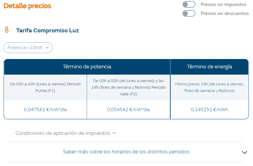

@Archibald Alexander Leach , puedes dar un vistazo y valorar esto ?
No está mal, pero creo que sigue siendo mejor la de Naturgy Compromiso:
Incluso con impuestos sale más barata la energía: Naturgy a 0,16€ frente a los 0,18€ de Iberdrola.
Por otro lado esta el tema de la potencia:
Punta: 0,0476€ de Naturgy frente a los 0,0889€ de Iberdrola
Valle 0,0545€ de Naturgy frente a los 0,0116€ de Iberdrola
Por tanto, en términos generales
Si se tiene un consumo elevado y/o potencia baja en periodo valle --> Naturgy.
Solo si se tiene una potencia elevada en periodo valle --> Iberdrola
Como he dicho antes, yo recomendaría la de Naturgy porque será mejor para la mayoría de casos, no obstante, como siempre, juegan con el término de potencia, y al final la decisión se ha de tomar en función de los hábitos de cada hogar, por lo que la mejor forma de evaluarlo es con los datos de consumo y potencia de cada uno.
