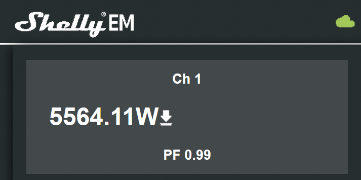

Yo tengo la teoría que el contador solo te corta la luz si el pico es duradero... Ahora que veo con la App de las placas el consumo de las cosas... Fliparíais, para mal, a poco que pongas la placa de inducción y una plancha.... 🤯
No es una teoría. Es un hecho. Los contadores inteligentes aplican tolerancias.
-Si la corriente es 1,1 veces la corriente nominal (contratada) no corta en al menos 1h.-> 2,53kW
-Si la corriente es 1,2 veces la corriente nominal (contratada) no corta en al menos 50min. -> 2,76kW
-Si la corriente es 2 veces la corriente nominal (contratada) no corta en al menos 4,7min. -> 4,6kW
-Si la corriente es 2,5 veces la corriente nominal (contratada) no corta en al menos 50seg. -> 5,75kW
-Si la corriente es 3 veces la corriente nominal (contratada) no corta en al menos 10seg. -> 6,9kW
-Si la corriente es 9 veces la corriente nominal (contratada) no corta en al menos 2seg. -> 20,7kW
Jugando con los inverter y demandas no constantes, se puede consumir el doble de lo contratado en periodos de 5 en 5 minutos sin que salten los plomos.
