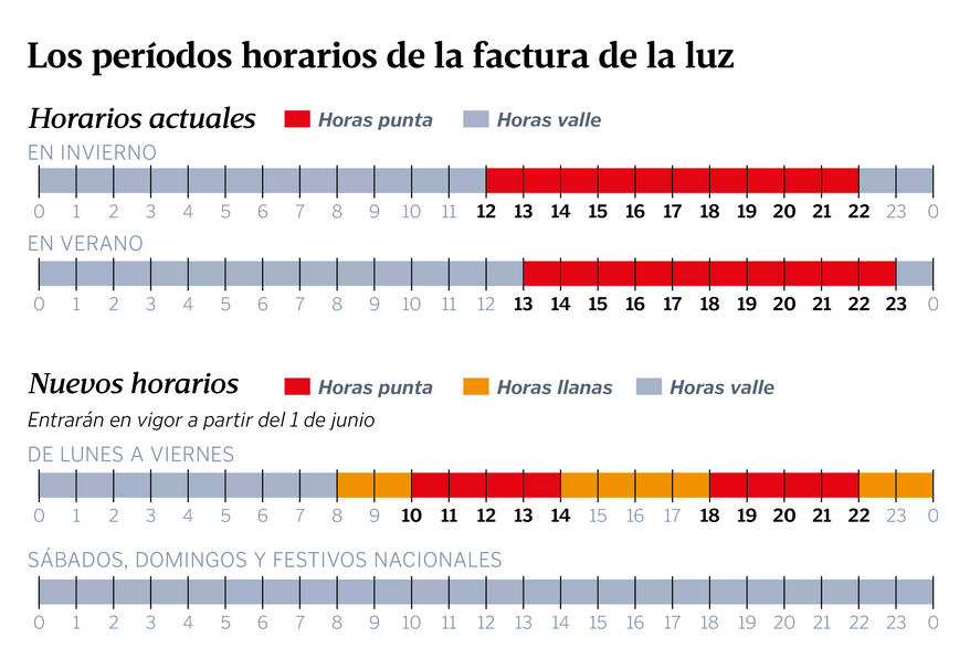

Yo sigo diciendo que familia con niños , que ambos trabajen , el periodo punta de 18:00 a 22:00 es una estocada en toda regla.
Cenas a las 21:00 , lavadoras cuando llegas de trabajar etc etc … por qué el despertador a las 6:30 no perdona.

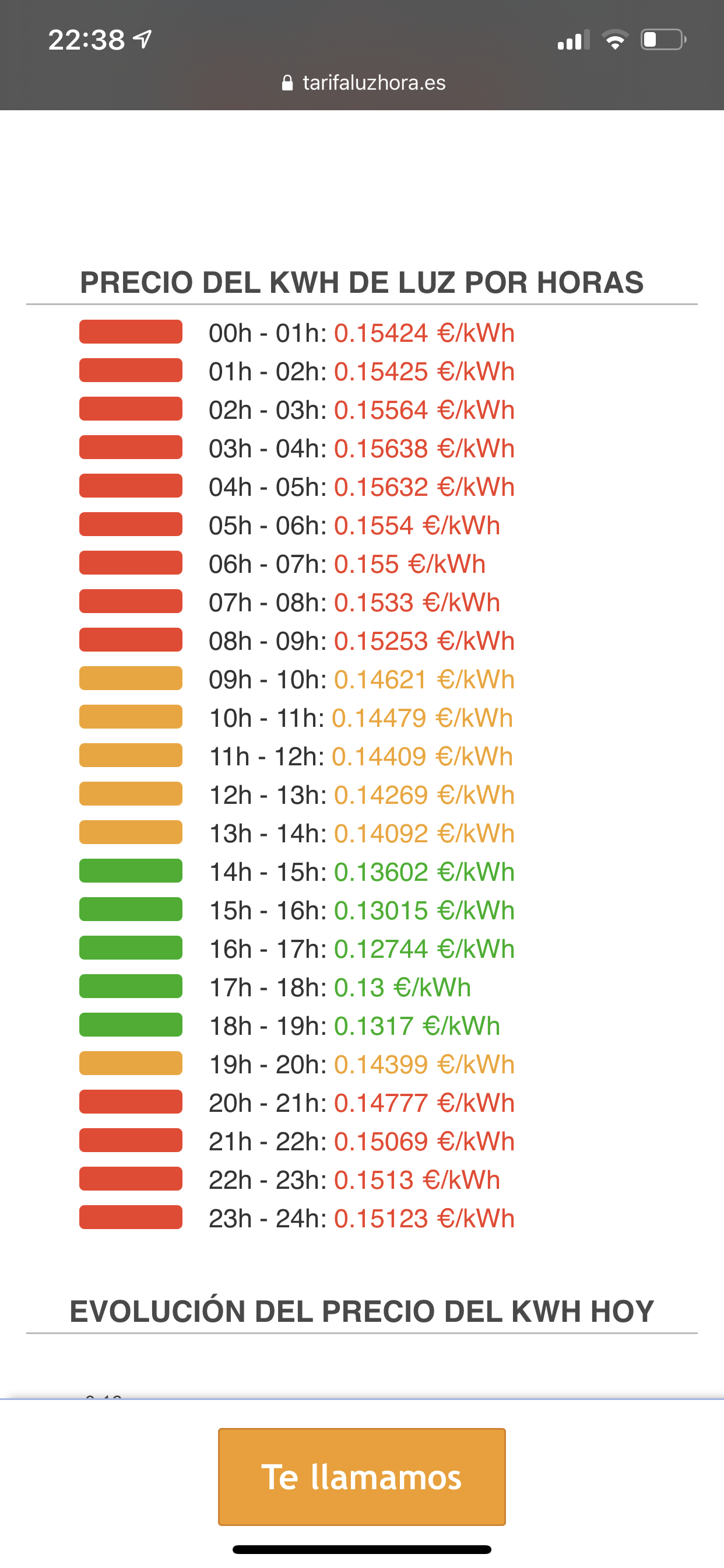

Los precios del KW/H van a ser fijos ? Ya no habrá esa variación diaria que tanto bajo en la época dura de la pandemia ?
Es que si cogemos los precios de hoy … son más altos que los del cuadro.

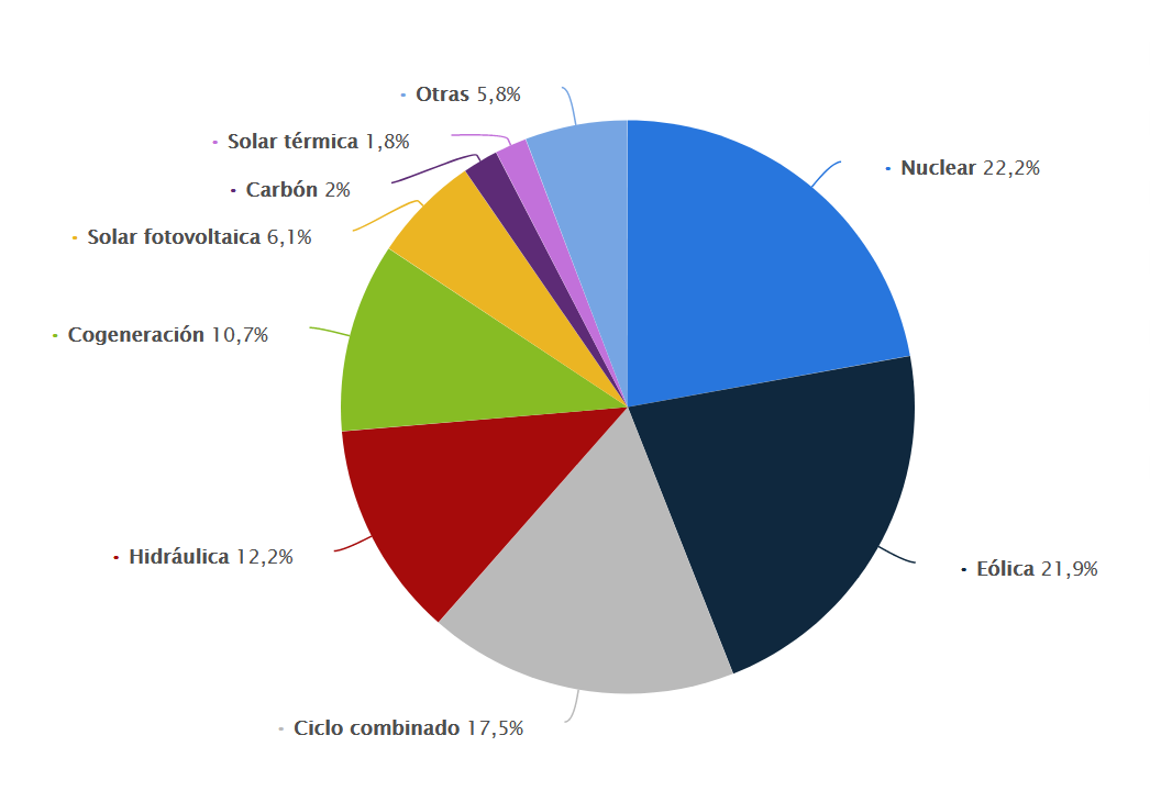

De todas las generaciones de energía disponibles, solo hay una que es imposible que genere todo el día: la solar.
La energía solar en España representa la nada por ahora.

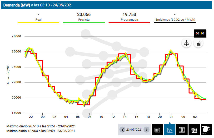

Ahondando en lo que preguntaba @Tim , sobre el coste energético según el momento del día y la acertada respuesta de @WRC (bueno y también de @deimos), añado unos gráficos explicativos sobre el consumo:
Día laborable como hoy:
Se puede observar que el horario de los 3 tramos del nuevo sistema tarifario se intenta ajustar a los tramos de consumo nacional. El consumo por debajo de 25.000MW estaría entre las 00h y las 08h aproximadamente y es lo que por tanto se corresponde con el tramo valle.

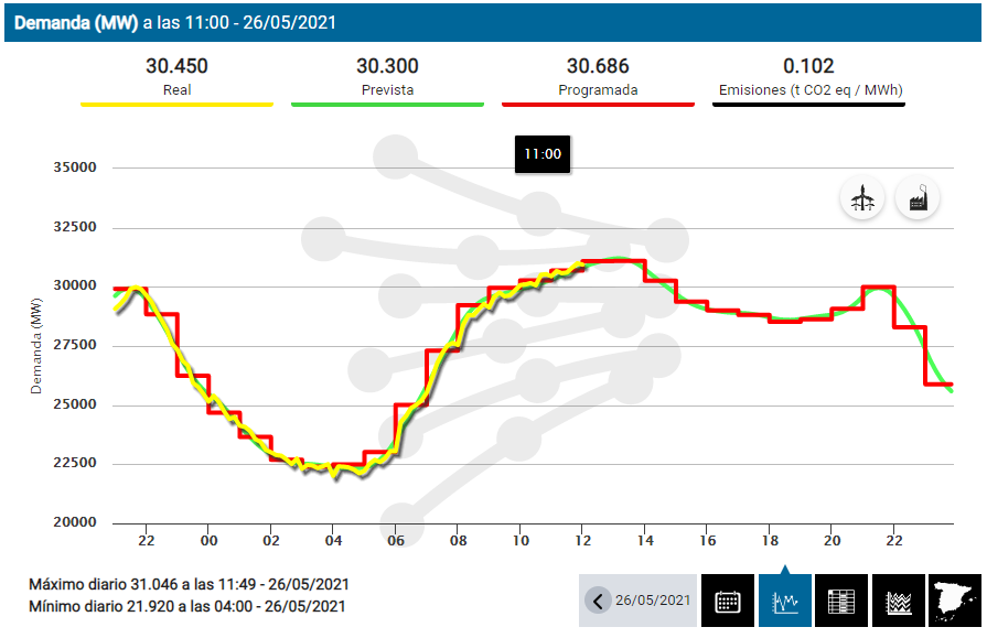

Si observamos el gráfico de un festivo:
Fin de semana (domingo anterior):
Observamos como la mayor parte del día está por debajo de esos 25.000MW por lo que es lógico que se considere también valle.
Con esto no justifico nada, sino simplemente quiero reafirmar lo que explica @WRC. Se pagará más en las horas de mayor consumo con el propósito de concienciar para disminuir el consumo en esas horas. ¿Por qué? porque en esas horas el coste de producción es el más elevado dado que para generar la oferta extra de energía para satisfacer esa demanda han de intervenir fuentes de generación más caras. Es lo que ya se ha comentado en otras ocasiones de la subasta de la energía, costes de producción, las renovables, etc... y da para otros posts.
En definitiva lo de ahorrar, como bien ha dicho @WRC, es solo la forma de disfrazar el nuevo sistema para que sea "aceptable", pero en realidad el propósito es reducir lo máximo posible el coste de la energía para tener más dinero para pagar el rescate al desastre económico en el que nos han sumido. Y si no se reduce el consumo, pues se aumenta la tarifa para poder recaudar más y poder pagar tanto la electricidad como las demás cosas que tendremos que pagar.

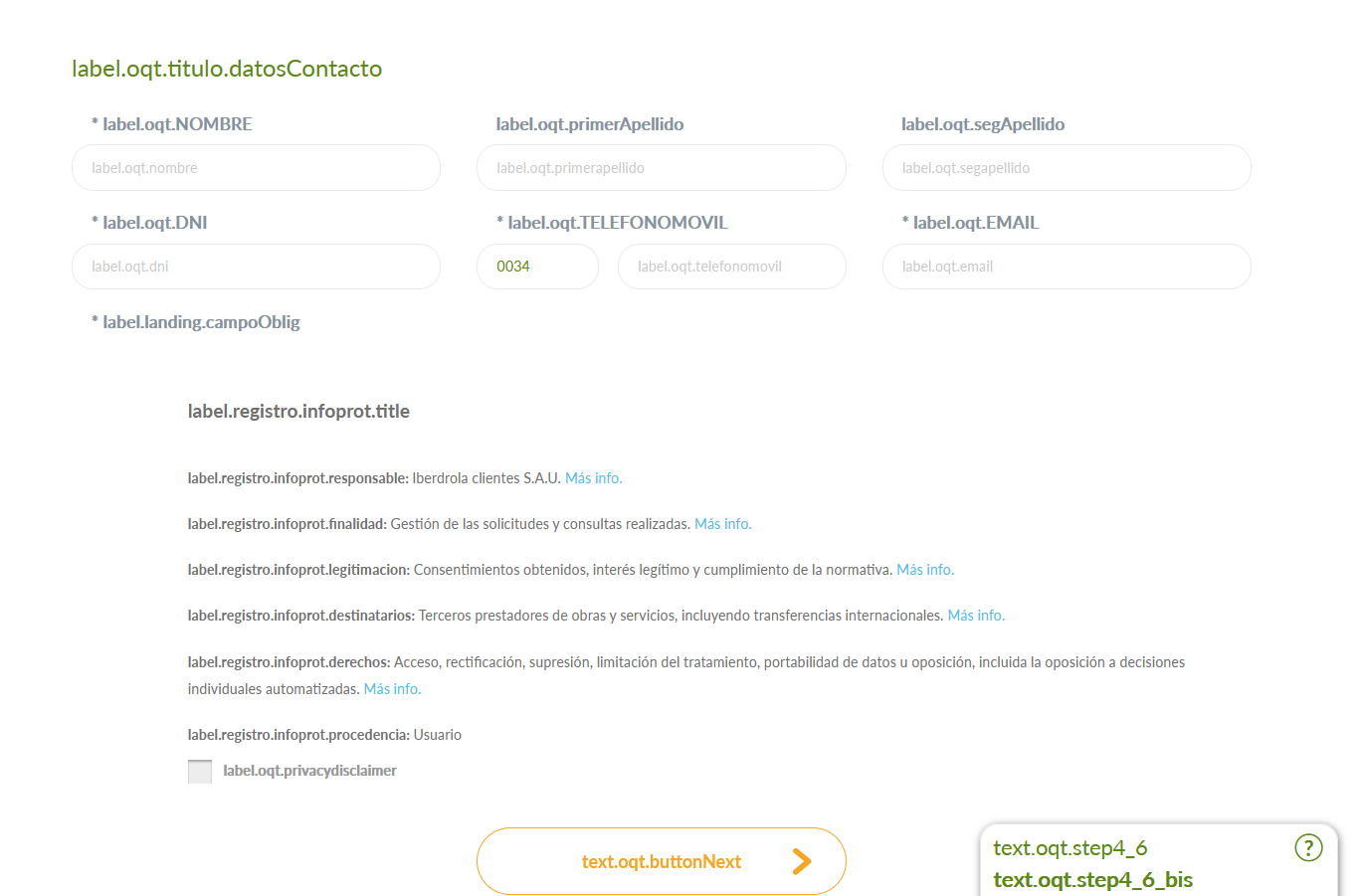

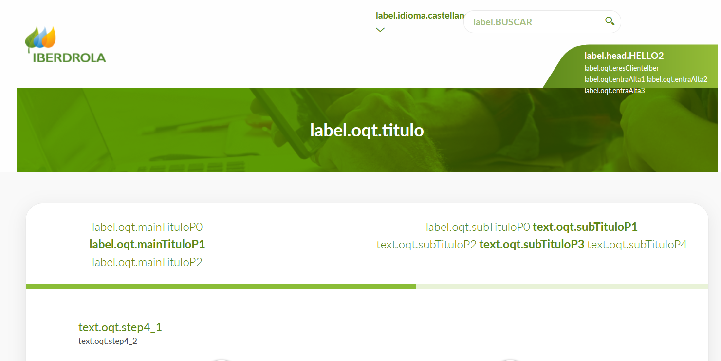

He ido a la página de Iberdrola a ver qué precios tienen para lo de los paneles solares. He metido el CUPS para acabar antes. La verdad es que tiene muy buena pinta:
