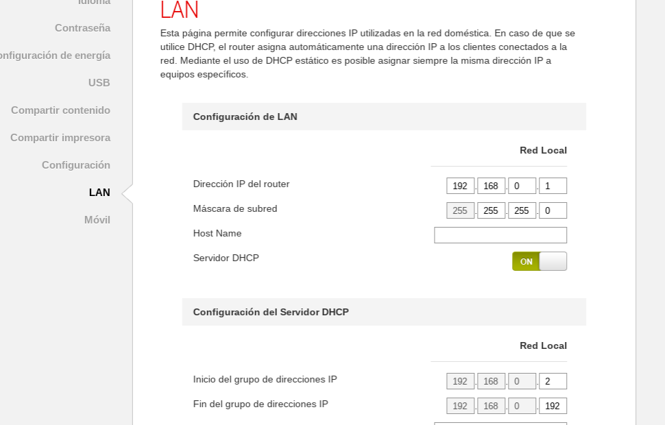

Ahora mismo uso el de vodafone como router con las wifi desactivadas y el asus como punto de acceso gestionando las wifis.

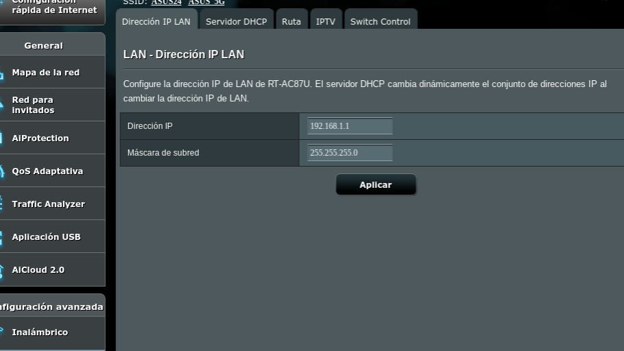

Por defecto la red física de equipos por cable gestionada desde el de vodafone está en una red dentro del rango 192.168.0.x y el asus crea la propia dentro del rango 192.168.1.x. Consigo que los equipos wifi y los ethernet se vean para compartir ficheros, pero tengo algunos problemas para apps que se comunican desde el móvil (wifi) a pc (ethernet). Por ejemplo no "veo" un chromecast que tengo en la red física por ethernet o una cámara IP...
Vamos que todo me iría perfecto si todo estuviera en el mismo rango de red. La pregunta es... ¿se puede poner el punto de acceso ASUS de alguna forma para que de IP's dentro del mismo rango que da las IP el vodafone en ethernet?

Ambos tienen la mask en 255.255.255.0

¿en que afectaría poner la mask que tú dices? ¿lo suyo es la misma en ambos routers o diferente?

De como usar un punto de acceso de forma que las IP las genere el router inicial, no el secundario. Y todo perfecto. El Asus está en la IP 192.168.0.2 y el principal de vodafone en 192.168.0.1 dando todas las IP's inclyendo las del wifi del ASUS.
El "truco" que no había caido es que hay que poner el ethernet en un puerto normal no en el WAN.

Sí, eso no problem, el DHCP va desde 192.168.0.3 a 192.168.0.192

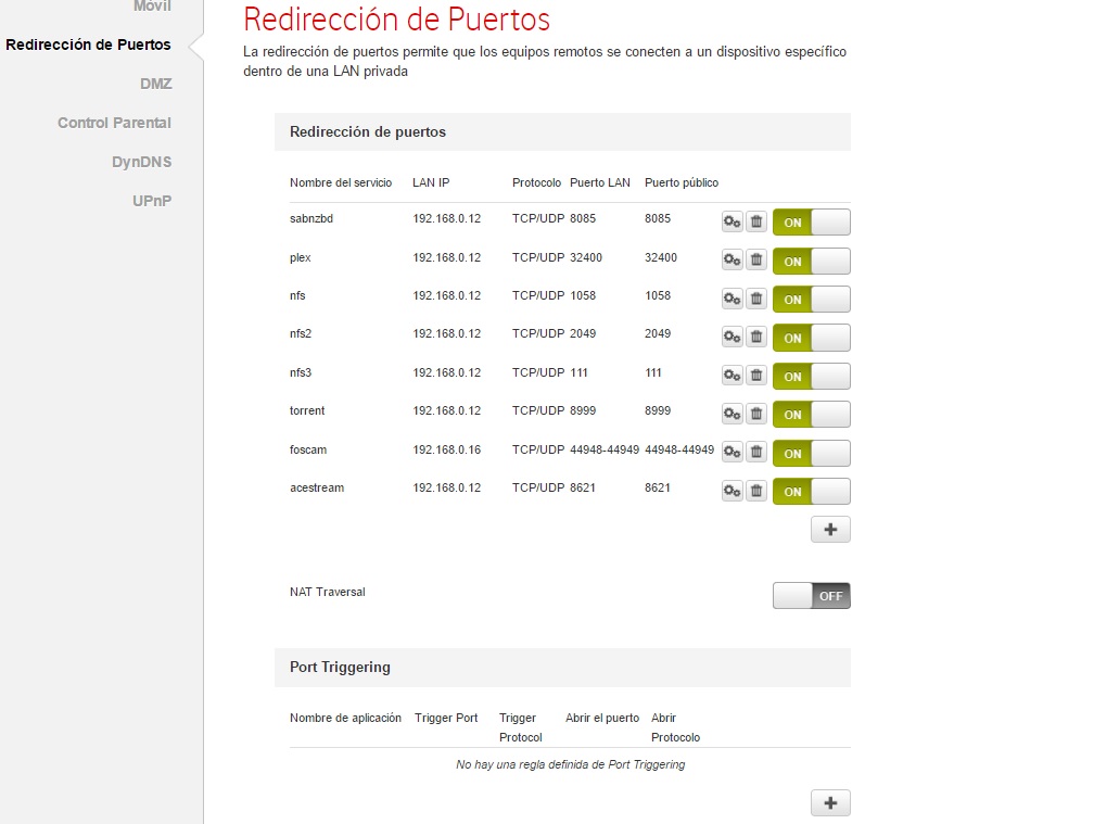

1.- ¿Qué es el NAT Traversal? He buscado por encima pero no me queda claro si es útil en una red doméstica o no. De serie está activado. Yo lo he puesto en OFF porque suena feo y tal.
2.- Como podéis ver en la captura me he puesto a abrir puertos para los distintos rollos que lo necesitan. Uso la IP fija del PC principal y arreando. Funciona que es lo importante. Pero ahora que lo veo deduzco que el Port Triggering hace la misma función pero no es necesario poner IP, en teoría abre el puerto para cualquier IP que lo pida ¿correcto?
3.- Nunca tengo claro lo de TCP / UDP. Por ejemplo con una app de torrent como qbittorrent sale que quiere usar el puerto 8999 sin especificar si es TCP o UDP. En esos casos ¿qué es lo más adecuado? ¿uno de los dos o ambos? Como podéis ver le pongo ambos y arreando..

Si pongo ambos ¿hay algún problema?
¿Y lo del port triggering es como imagino que abre los puertos para cualquier IP de la red que lo pida?
No, no hay mayor problema salvo que dejas abierta una puerta más, pero no te preocupes por eso. Y lo del port triggering es eso, pero a mi por ejemplo no me ha funcionado casi nunca. Supongo que dependerá de que la aplicación lo soporte en condiciones.
