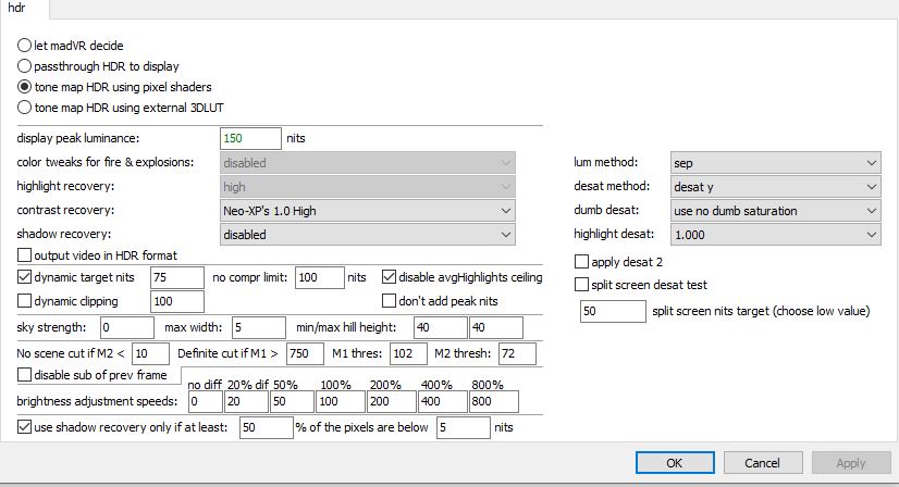

He aprovechado para desactivar la opción "Compromise on HDR tone..." y subir algo más los Image Enhancements para obtener un pelín más de nitidez en los UHD. Con esto estoy en 30ms de render (average) y 57% de carga / 62º en la 2070 Super.
Lo que no tengo claro cómo configurar es la pestaña de HDR que ahora mismo la tengo así:
Toda la sección de Lum method, desat, etc. la he dejado por defecto. A ver si en AVS Forum dan con alguna combinación efectiva para probar estos parámetros.
¿Cambiaríais algún setting en general para exprimir un poco más el invento?
Hola, Trepamuros puedes poner tu config completa. Gracias
Y tanto, aquí están mis settings personalizados, lo que no indico está tal cual el tutorial de King Conan:
HDR: La captura de mi post anterior.

Si alguien lo está mirando, que cuente algo más de lo que estén diciendo en avsforum.
Por lo que llevo leído, parece más una herramienta para hacer brain storming que algo usable. Siguen dando palos de ciego en torno a una "supuesta" saturación de colores que se da en ciertas configuraciones y que pretenden resolver a partir de valoraciones subjetivas de la gente que lo está probando. Veremos que sale de todo esto.
