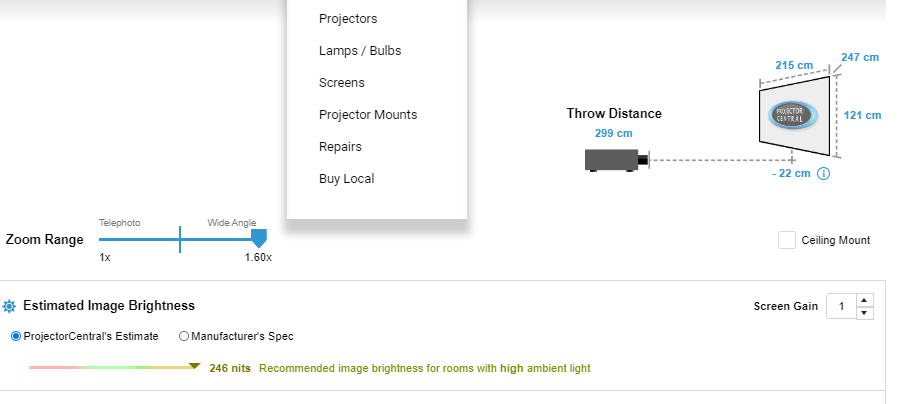

Por cierto tengo un proyector DLP laser, un Acer VL7860, anda bien de luz, casi 3000 en modo brillante, alrededor de 1800 calibrado, proyecto una imagen de 215 cms de ancho, con el proyector lo más cerca posible:
