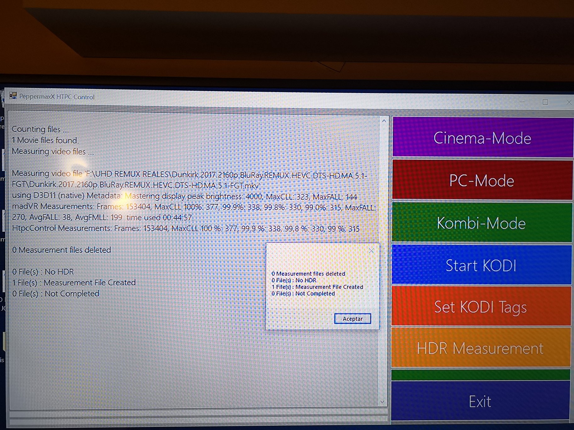

Pongo una foto de cuando terminó:

Acabo de mirar con el OSD y efectivamente si que está activado el HDR dinámico leyendo el archivo que genera:
Además saca un histograma en el lado derecho. He estado mirando con y sin en una imagen fija y lo que varían son las altas luces y ahí sí que se nota.
