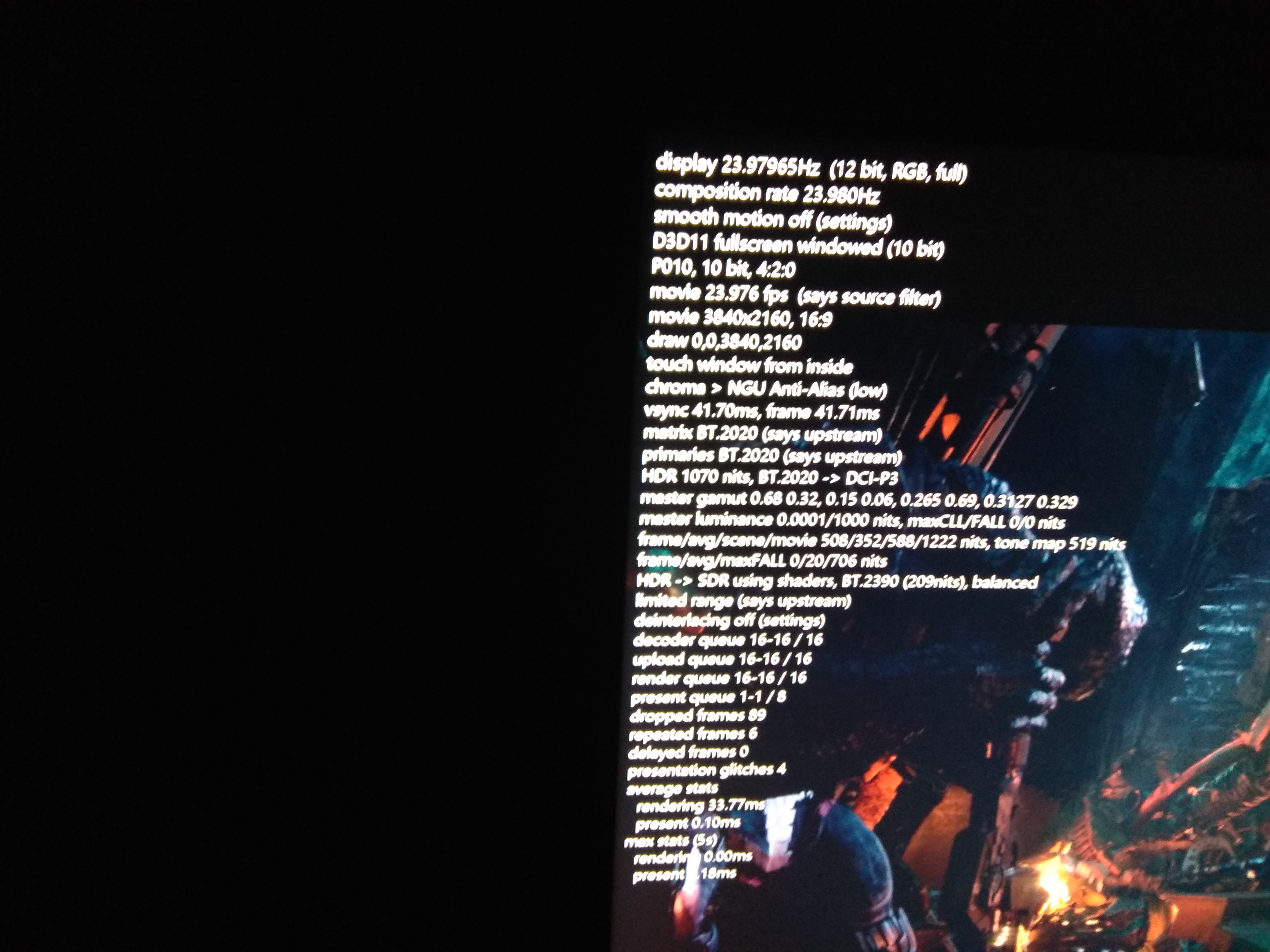

King he vuelto a ponerlo todo y ya va bien. Lo único que al utilizar el hdr dinámico no me genera la carpeta original donde esta el mkv. Y nunca me salen en pantalla todos esos valores que salen en la imagen de tu tutorial. Ahora subo una foto de la información que pone.Si se activan todas las opciones y filtros ni un ordenador de la Nasa puede con todo.
Lo explico en el tutorial. Hay una serie de filtros que no recomiendo que pongáis inicialmente.

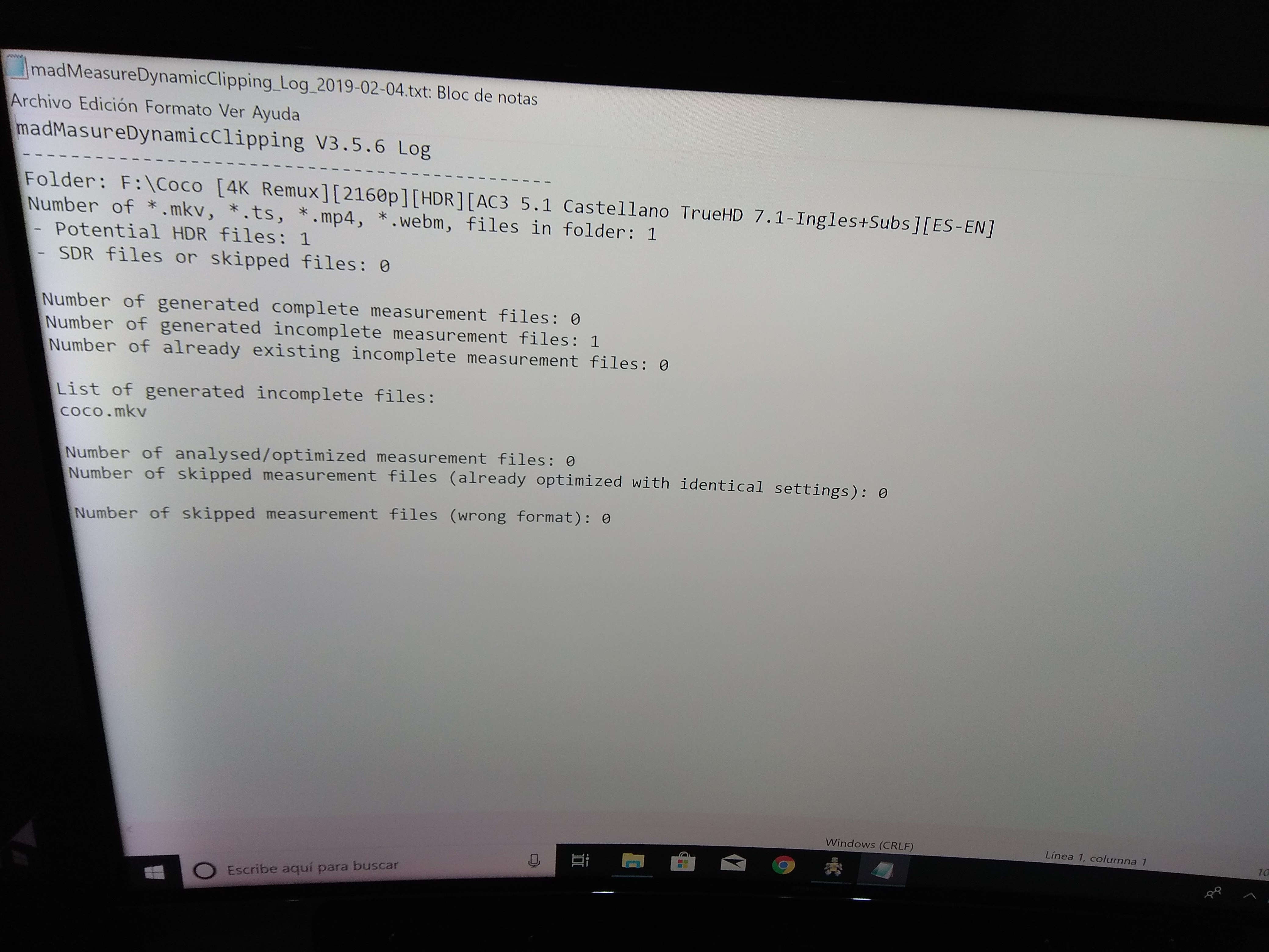

Te adjunto la foto que crea el log cuando acaba de crear las medidas.Pues yo creo que he puesto todos los pasos bien... Recuerda crear la carpeta showhdrmode.

Vale he probado con otro mkv y se ha generado correctamente el archivo de medidas, pero no funciona correctamente el hdr dinámico, no fluctúa la parte de hdr-sdr, pone los nits que tengo puesto y pretty fire.Te adjunto la foto que crea el log cuando acaba de crear las medidas.Pues yo creo que he puesto todos los pasos bien... Recuerda crear la carpeta showhdrmode.

Vale, ya veo. Te ha generado un "incomplete". Pasa con algunos MKV's que tienen el audio modificado. Ese COCO que estás viendo es el UHD americano al que le han pegado el doblaje español del blu-ray.
Por lo que leí en avsforum si una pista de audio no coincide exactamente en duración con la de vídeo puede dar el error el tema de medidas. Así que en este caso no podrás sacar medidas correctas. Ve probando otros MKV's.
Si. Sale por defecto marcada. Si pongo fijo el target nits a 200 por ejemplo en el madvr, no funciona el hdr dinámico, en cambio, si pongo que decida el programa ya fluctúa sale correctamente. Pongo captura de como lo tengo ahora por si ves algo mal. Gracias un saludo.¿Te has acordado de marcar la casilla dynamic en la app dynamiclipping?
La verdad es que no tiene mucho misterio, te debería funcionar.
Si, si pongo el target nits a 200 se queda fijo. En la pestaña hdr arriba del todo pone que algo como que madvr decida, si marco eso, ahí si actúa el hdr dinámico. Y los saltos deje todo por defecto y que todas las de hdr estuvieran desmarcadas. Pudiste ver mi captura? Hay algo incorrecto?¿Dónde pones que decida el programa? Eso no me suena. En principio si detecta el archivo de medidas con el tema dinámico debería funcionar directamente. Pero a lo mejor algo se me escapa. Hace mucho que no lo configuro todo desde cero.
