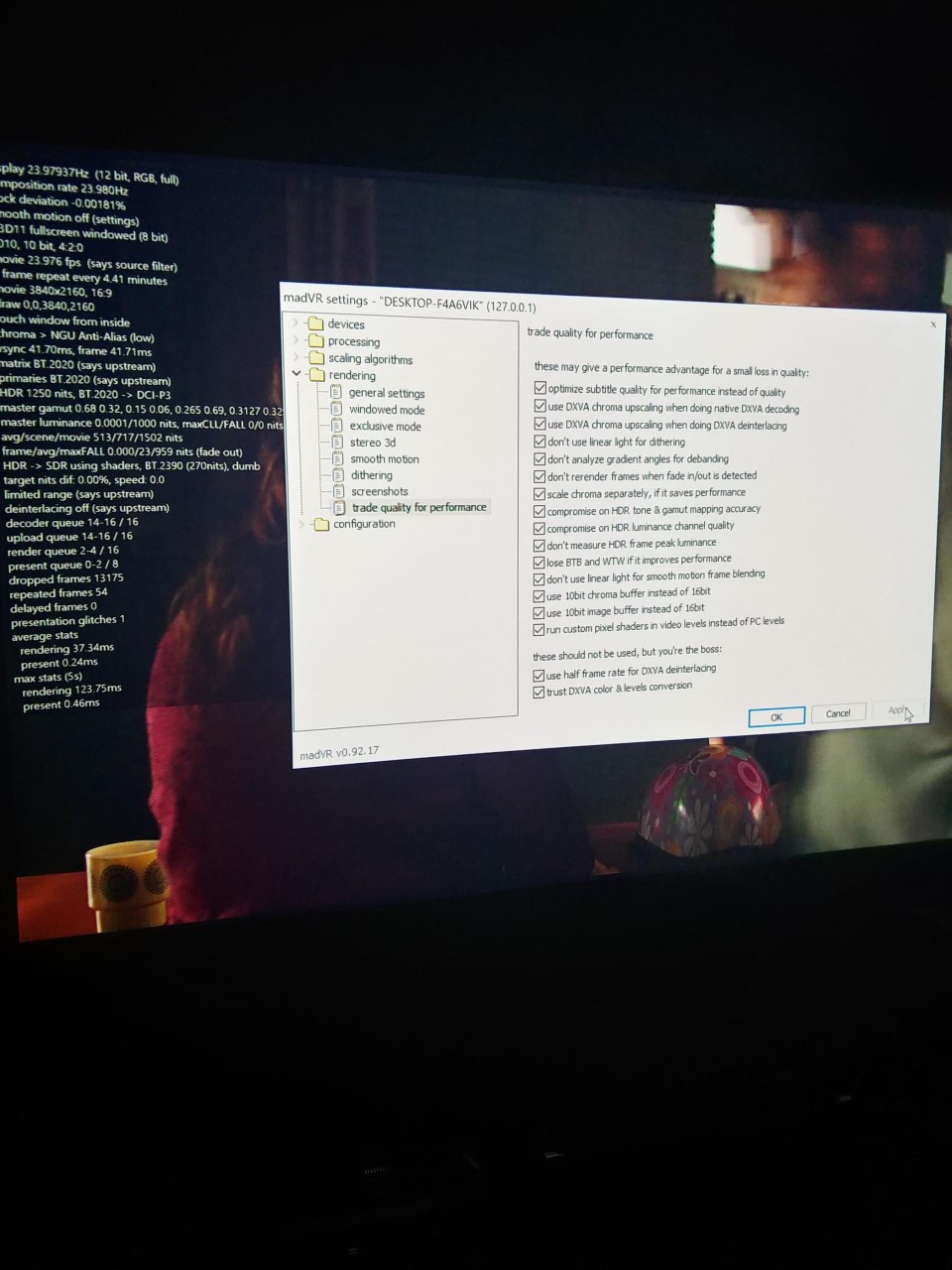

Si quieres ayuda tienes que ser más concreto poniendo una foto o diciendo exactamente qué te pone.
Vale subo la foto era la 3 línea.

Vaya pues ni idea, a mi no me genera desviación. Tal y como lo ves en el tutorial a mí sólo me genera un frame repetido cada 4 minutos que no he llegado a notar con lo que lo doy por válido.

El clock deviation es la "desviación" que detecta el reloj interno del ordenador con respecto al reloj del audio y del vídeo, es decir, mientras mayor sea esa desviación mayor serán los frames (cuadros de imagen) que se pierden.
Entendido eso, voy al grano con tu caso. Basado en la foto que has puesto: tienes el escritorio en 24hz, fíjate arriba en "composition rate" lo tienes en 23.99999 lo que se redondea en 24hz, y la peli que estás viendo es de 23.976.
¿la solución a medias? Debes poner el escritorio a 23hz en este caso (o dejar que el madvr lo haga automáticamente según la película -ver tutorial de la pag. 1-) para que cuando veas la peli coincidan ambos valores y tengas un clock deviation mínimo y pierdas pocos frames por película.
¿La solución definitiva y perfecta? Reclock o custom resolutions, pero ese es otro tema muy complicado.
Edit: pero tampoco es tan alto el clock deviation que tienes, la peli te va a saltos no es por eso, es porque tienes una resolución incorrecta en el escritorio y probablemente porque estas forzando un pelín el ordenador con el madvr (ver mi siguiente post)
Y además acabo de ver otra cosa en tu captura, tu rendering time es un pelín alto, te estás pasando de 41ms, deberías estar por debajo de eso.
Eso lo solucionas aliviando un poco el ordenador, no te pases con los filtros del madvr y si tienes aplicaciones funcionando en segundo plano deberías cerrarlas.

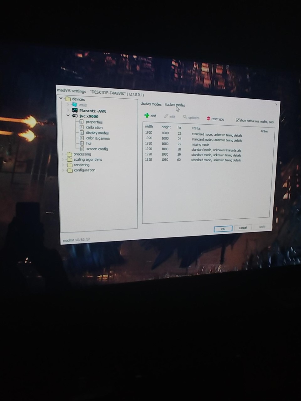

me va tan mal por que el proyector no me coge la configuración de display modes el maranst me esta haciendo de monitor

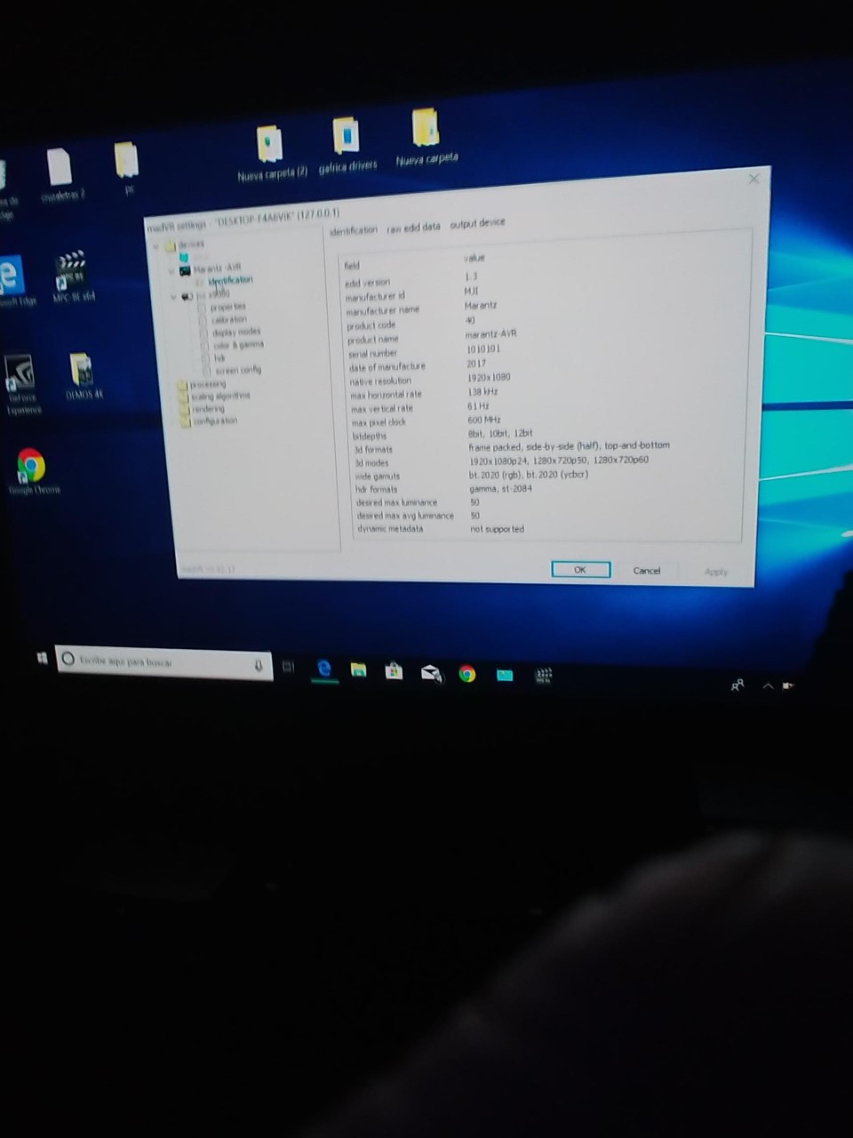

Tienes que especificar que el Marantz es un AVR. A continuación te deja configurar el proyector al que está conectado.
es un 7013 os dejo mas fotos ahora se me ve pero va a tirones y cuando reproduscos me meto al display mode del proyector y dejo la foto de lo que indica.

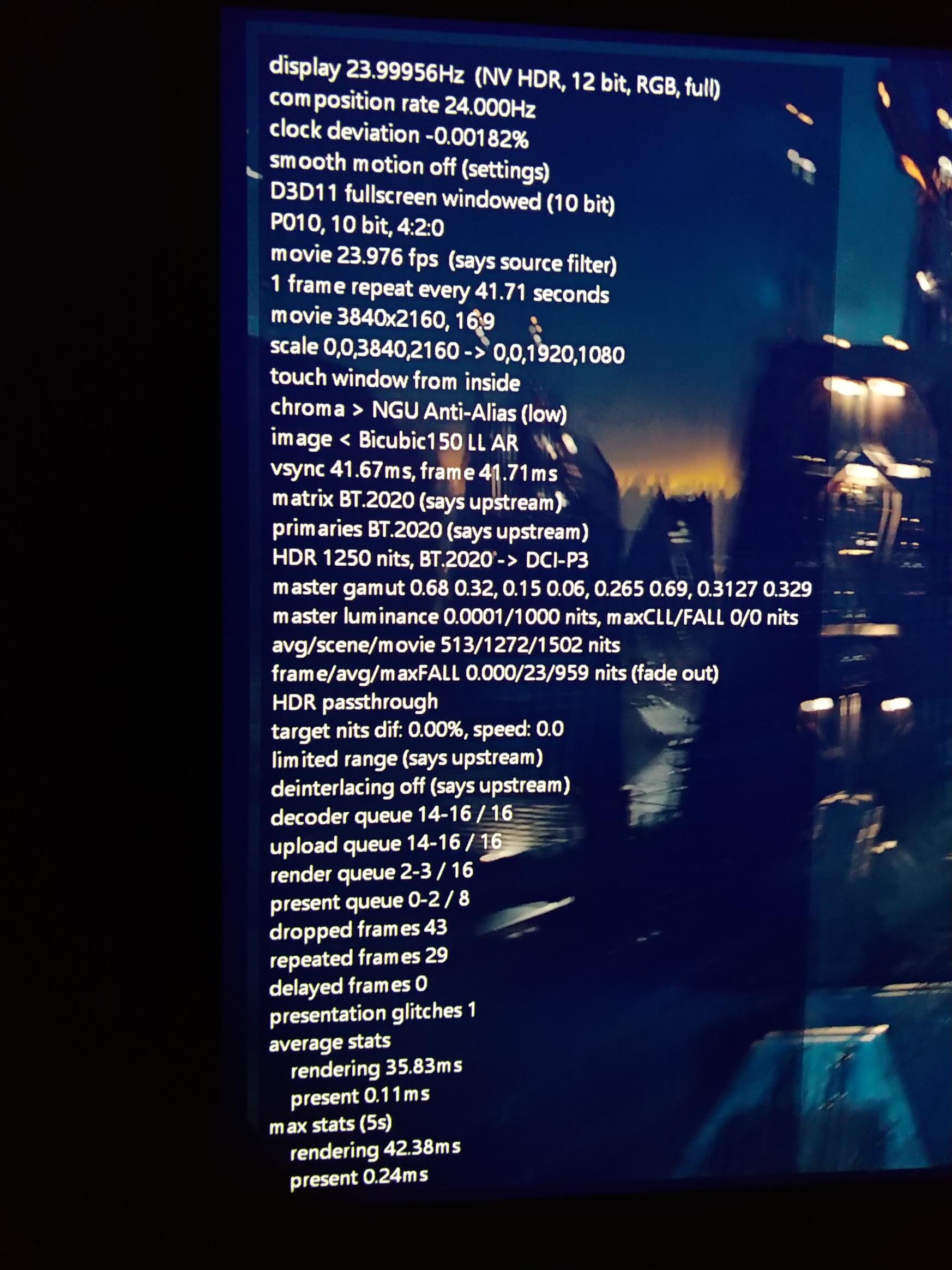

con todos los filtros marcado y aun sigue llendo a tirones tengo mucha desviación de reloj

Si te fijas en mi captura solo tengo una desviación de 0,003hz...
Y lo único que hago es poner los displays mode que indico en el tutorial de forma que madvr sincroniza automáticamente. No lo hace perfecto como persigue Shang pero casi.

El clock deviation se va reduciendo según va avanzando la peli, si lo ves al principio alto es normal, después se estabilizará.
Sin saber exactamente el motivo de tus saltos tengo dos teorías... una, que estás forzando la gpu (cual tienes?) u otra, que eres sensible como yo a los frames que se pierden por el pequeño desfase del refresh rate.
Intenta para empezar usar bicubic en vez de ngu, para descartar a lo bestia que no sea eso (bicubic es el mas fácilde mover) y dos... puff las custom resolutions que es un culebrón venezolano que solo yo soporté en su momento porque sí.... soy un friki jejeje
