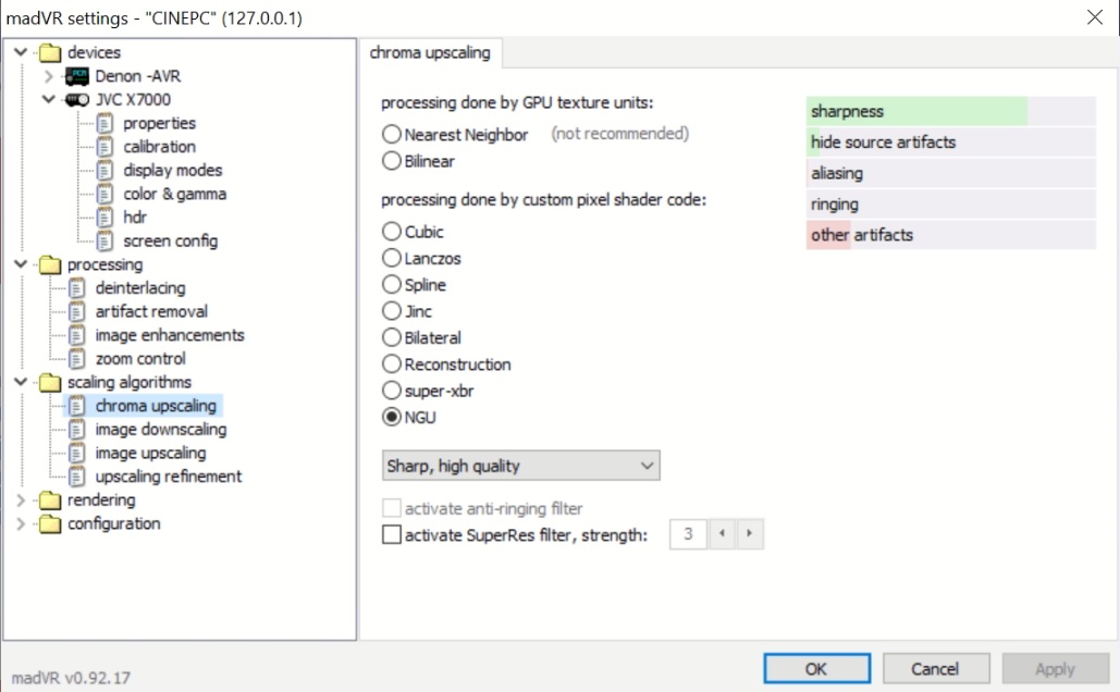

Yo eshift y NGU sharp high en chroma upscaling. No me quejo de la definición que consigo junto a la sección de image enhancements.

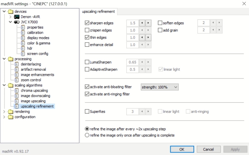

Sharpen edges consume pocos recursos y a mí me gusta bastante el efecto. Sutil pero efectivo. Actualmente lo tengo con valor 4.
Ya veo que has ido subiéndolo ja ja ja. Sería interesante que publicases tu configuración de nuevo.

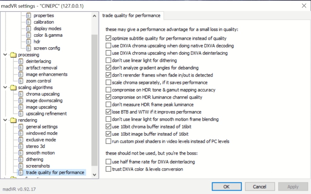

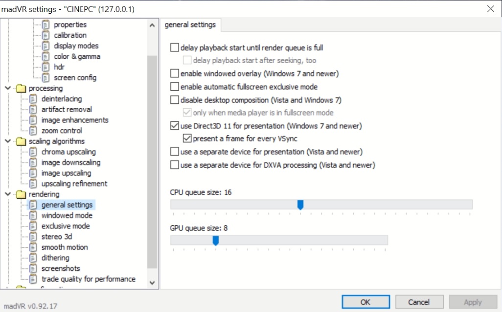

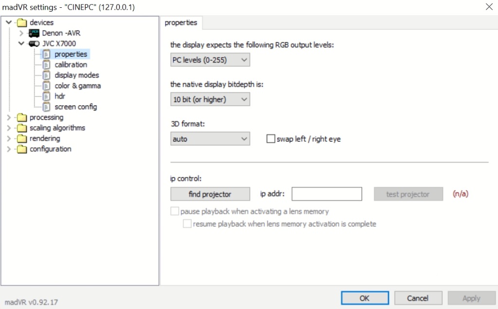

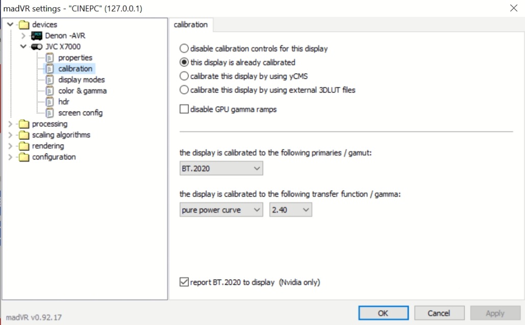

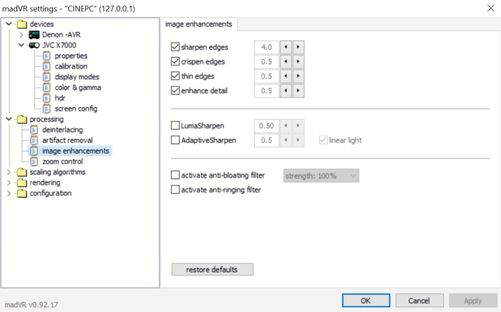

Aquí tenéis mis ajustes actuales de MadVR. Yo tengo una GTX1080 y la exprimo al máximo con estos ajustes, con una inferior tendríais que bajar el NGU en chroma upscaling a LOW y quizá en image enhancements desactivar algún filtro. En display modes sólo tengo resoluciones 4K, de esta forma todo lo escalo a 4K. Si no queréis que el 1080 se escale a 4K, tenéis que introducir las de 1080 tal y como pongo en el tutorial de la primera página. La pestaña de trade quality for perfomance la tengo muy probada junto con otras personas y lo que tengo marcado no es relevante para la calidad final y permite ahorrar potencia, os recomiendo copiar los ajustes que tengo.

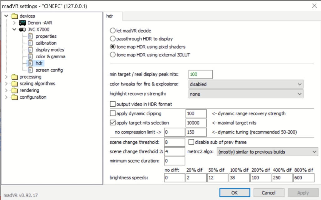

Por último tengo el dynamic tuning a 150 en la pestaña hdr debido a algunas ediciones de Warner que se pasan de la raya con algunas luces y a 150 lo consigo controlar. Eso os oscurece la imagen, se tiene que contrarrestar en la sección de gama del proyector con el dark level y picture tone y subiendo una pizquita el brillo. En real display peak nits tengo 100, pero si sabéis la cifra exacta de vuestro proyector ponedla. Siempre estoy hablando de mi caso con un JVC X7000 con lámpara en alto en sala dedicada.

Uff ... veo muchos cambios ... que miedo me da probarlos ja ja ja. Por lo que veo, has ido rascando de aquí y de allá con el objeto de conseguir que baje la ocupación de GPU y así poner a tope el NGU y utilizar un valor alto de sharpen edges. ¿no?
Como ya he comentado, personalmente todo el tema de nitidez prefiero tirar de proyector y dejar los filtros para generar una imagen limpia. En cualquier caso, aunque esta es la idea, tampoco es que haya probado mucho :disimulo
Por cierto, el dinamic tunning lo tengo puesto a 50. Al final es como más me gusta
A mí también me gustaba el dynamic tuning a 50 o 75, le da viveza a la imagen, pero hay escenas en algunas pelis que se pasa de frenada, aunque no es grave ni mucho menos. A 150 todo se oscurece un poco, pero es fácil de compensar en la gamma consiguiendo recuperar la viveza y controlando los excesos de ediciones warner tipo megalodon, harry potter, o incluso aquaman mejora. En el fondo son sutilezas que conste.
Lo del trade quality for performance sí que lo hemos probado a fondo tanto en X7000 y NX5 y marcando esas casillas bajamos el consumo de la gráfica sin afectar a la calidad lo que permite darle caña en otros lados.
