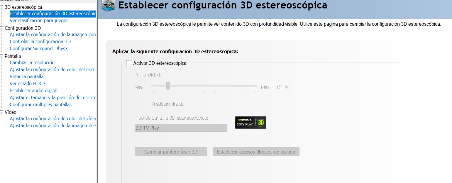

Hoy casualmente de visita a un colega con HTPC y proyector 4K hemos descubierto que tener la casilla de 3D activada en el panel de Nvidia (necesaria para activar la resoluciones 3D de vídeo) rompe la salida de RGB completa. Así que es imprescindible tener la casilla desactivada cuando queramos ver 4K con madvr. Lo hemos comprobado en dos versiones recientes de drivers, así que mejor desactivada siempre, y sólo activar cuando vayamos a ver 3D.

Jeje, pues menos problemas. Nvidia eliminó el 3D hace un mes y pico. Los últimos drivers que lo llevan son los 425.31.
Ok, mi driver es el último.

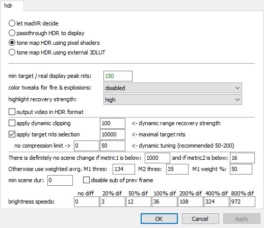

Madshi da por terminada la tanda de betas dedicadas a la detección entre escenas y Neo XP dice que está prácticamente perfecta. Así que a actualizar. Ahí tenéis su propuesta de ajustes. Recordad que en real display peak nits hay que ajustar a vuestros nits reales y en dynamic tuning podemos subir a 75 o más si lo vemos excesivo (yo he vuelto a 75).
Yo no he leído que dé por finalizado el ajuste de cambio de escenas. Todavía siguen debatiendo sobre como combinan la M1 y la M2 De todas formas, cuando cierren el tema, he leído a mashdi que generará una beta con todos esos valores ocultos.

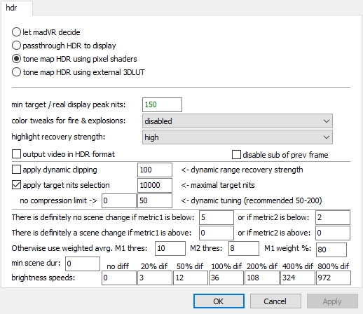

Madshi:
Great, thanks! So we have now oficially completed Metric2 tuning. No more Excel sheet tests.
Tomorrow I'll release a new test build with additional options to combine Metric1 and Metric2 in new ways.
Vale vale ... con esa beta andan liados.. A ver si llegan a una decisión de compromiso, empotran los mejores valores y quitan todo eso de la interfaz
