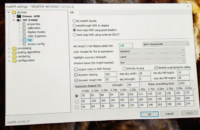

Por si le sirve a alguien ayer probé la 104 con estos ajustes. La hilera que tengo marcada en la sección abajo corresponde a los últimos ajustes que ha puesto Neo XP y denomina "balanced".
Todo bien y sin flickeos molestos pero hay un pequeño problema. La 104 sube el rendering unos 5ms con respecto a las versiones anteriores con los mismos ajustes. Esperemos que mejore en las próximas.

Yo probé la HSTM:
100/100/100/100/100/125/150/175/200/250/300/400
La pusieron de prueba y el propio Manni quedó encantado. Aporta un gran detalle en sombras.
Creo que esa setup es un buen punto de partida.
Pero Mashdi dice que esa configuración no tiene sentido. El caso es que a Neo_XP y a Manni les encanta.
