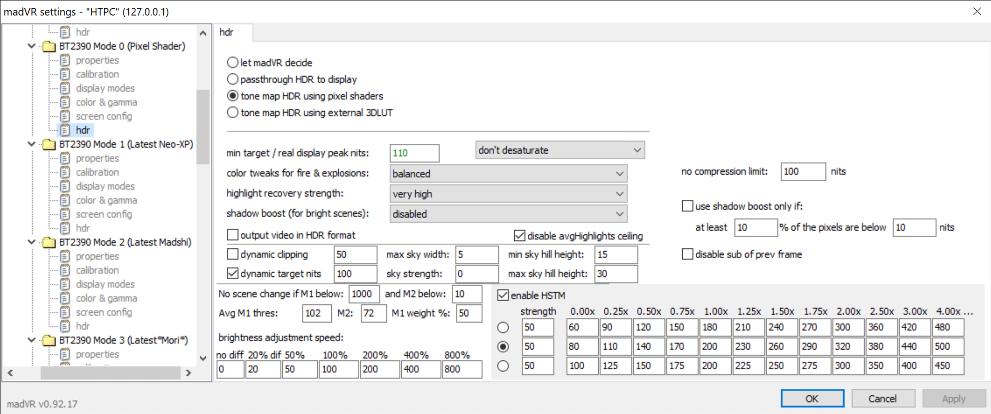

Madre mía qué pollo; a mí esto me supera con creces. Pregunta... Los datos de Manni, hay que meterlos en la primera línea de casillas del HSTM y dejar cada uno de los apartados de las dos siguientes en cero? Ni a eso llego!!!!
Pd: o todo el chorizaco....
Las líneas por si solas no creo que tengan influencia en la carga. Van unidas a las configuraciones. De esta manera, la configuración de Manni carga bastante más que la de Neo-XP porque el primero, entre otras cosas, utiliza el highlight recovery stenght en very hight, dynamic clipping o los color tweaks.
La última versión de Neo también pone el very hight en el higlight recovery
Hasta donde yo se (y se muy poquito de esto) me da que lo que realmente importa es la casilla que tú tengas seleccionada... esa línea (en tu foto es la segunda de las 3 que se muestran) es la que el madVR va a escoger en su implementación de imagen
Cada hilera es para poner los ajustes que quieras, pero la que estará en uso es la marcada. Puedes dejar las otras a 0 o poner las otras propuestas de ajustes. No tiene que estar a 0 las otras.
