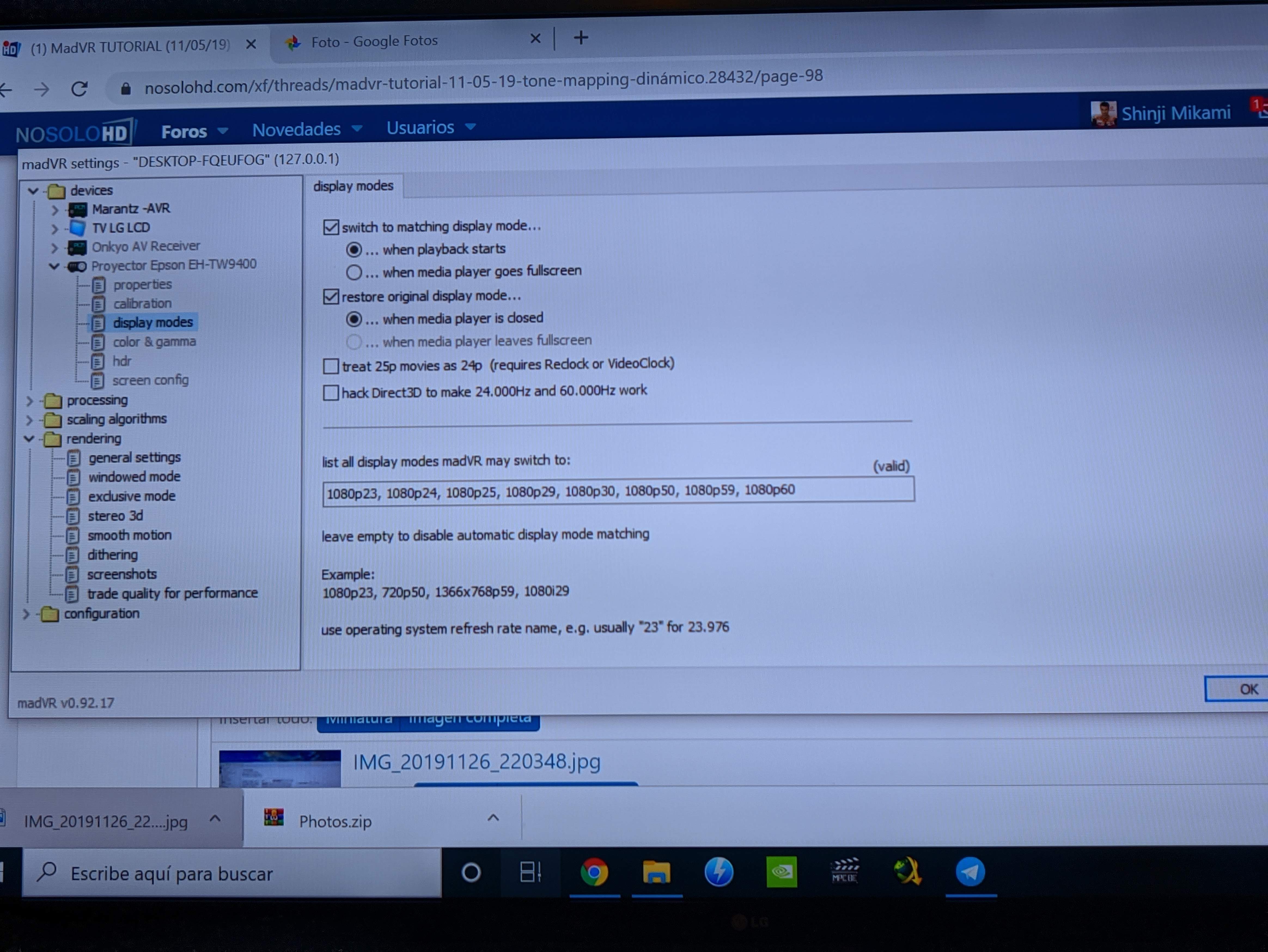

Hay que decirle a madvr que saque la imagen a 1080p y activar la opción esa (escale chroma ...).

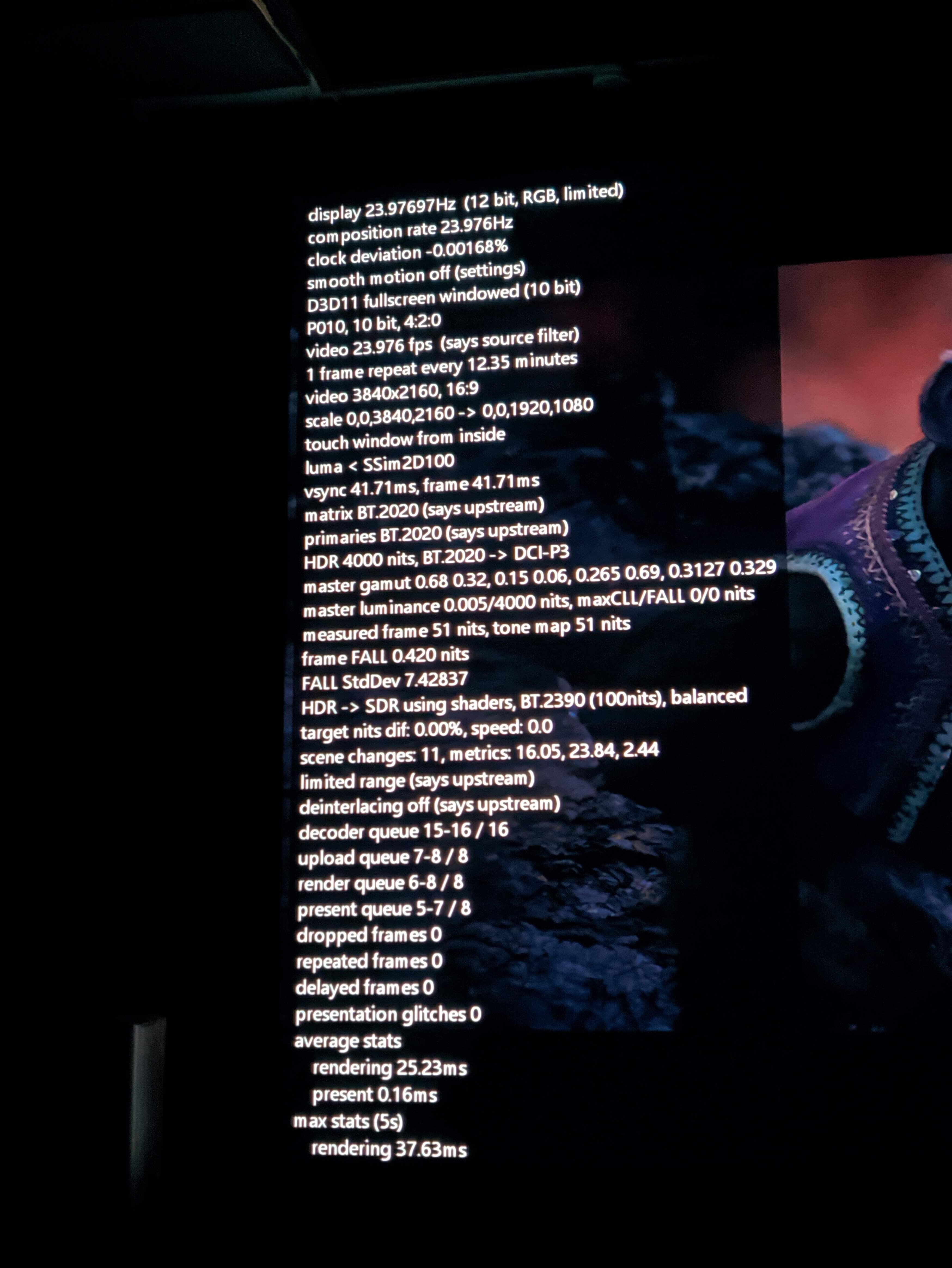

Durante la reproducción puedes comprobar activando el OSD de madvr si hay o no escalado de chroma:
La linea 10 te dice que hay un downscaling a 1080p y en la linea 12 ves que solo lo hace en luma, chroma no aparece.
Realmente creen que se ve mejor una peli nativa 4K haciendo un downscaling a 1080p en vez de verlo en 4k con e-shift? Estaría bien comparar imágenes de una misma escena con ambas configuraciones. Ahora tengo una curiosidad brutal por saber.

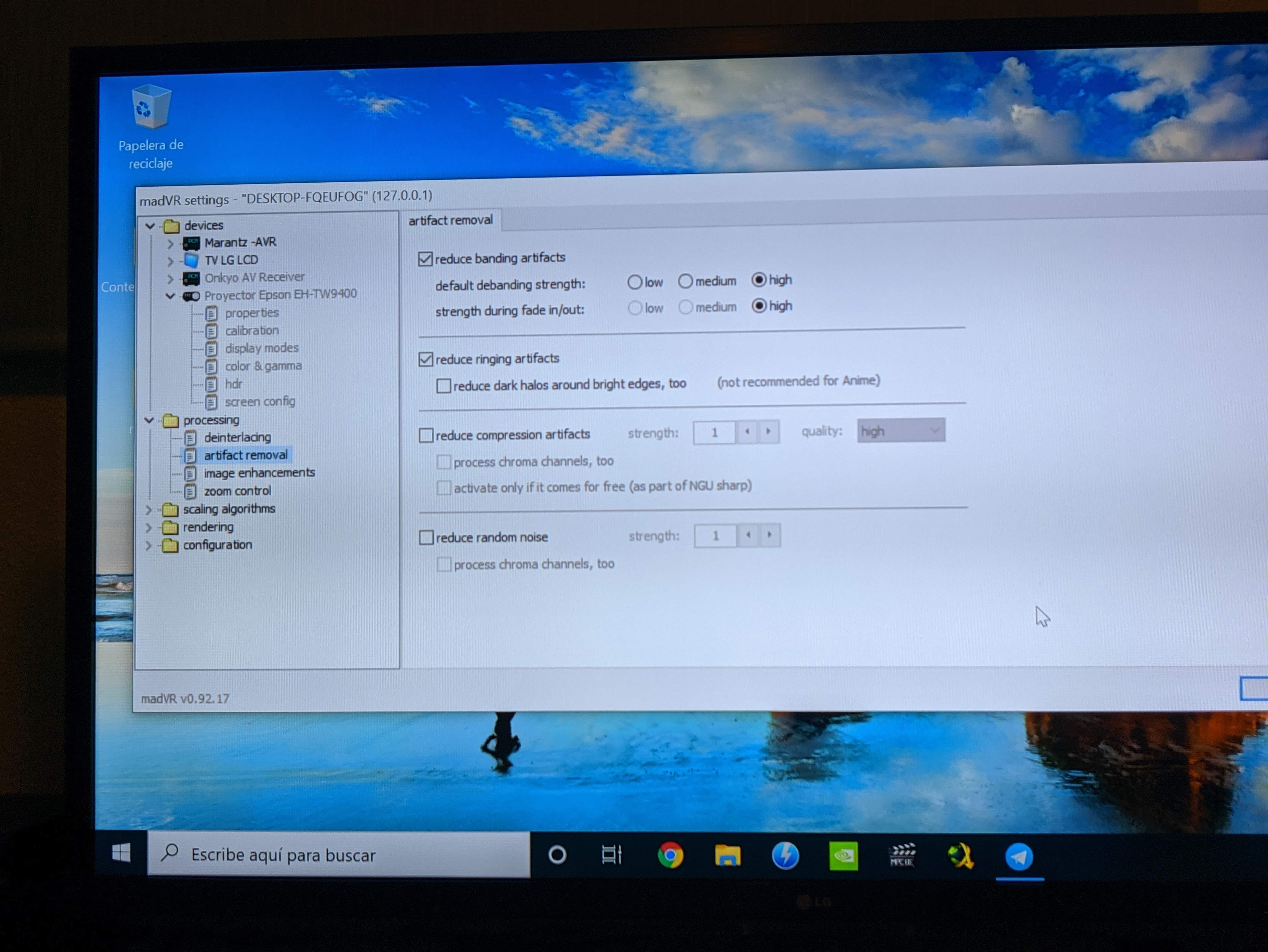

-En artifact removal los Debanding al máximo, simplemente porque no me supone carga de potencia. En low funciona exactamente igual con contenido de alta calidad como es el 4K nativo
-Reduce ringing activado porque es posible algún "halo" generado por el post-procesado y esto ayuda a paliarlo.

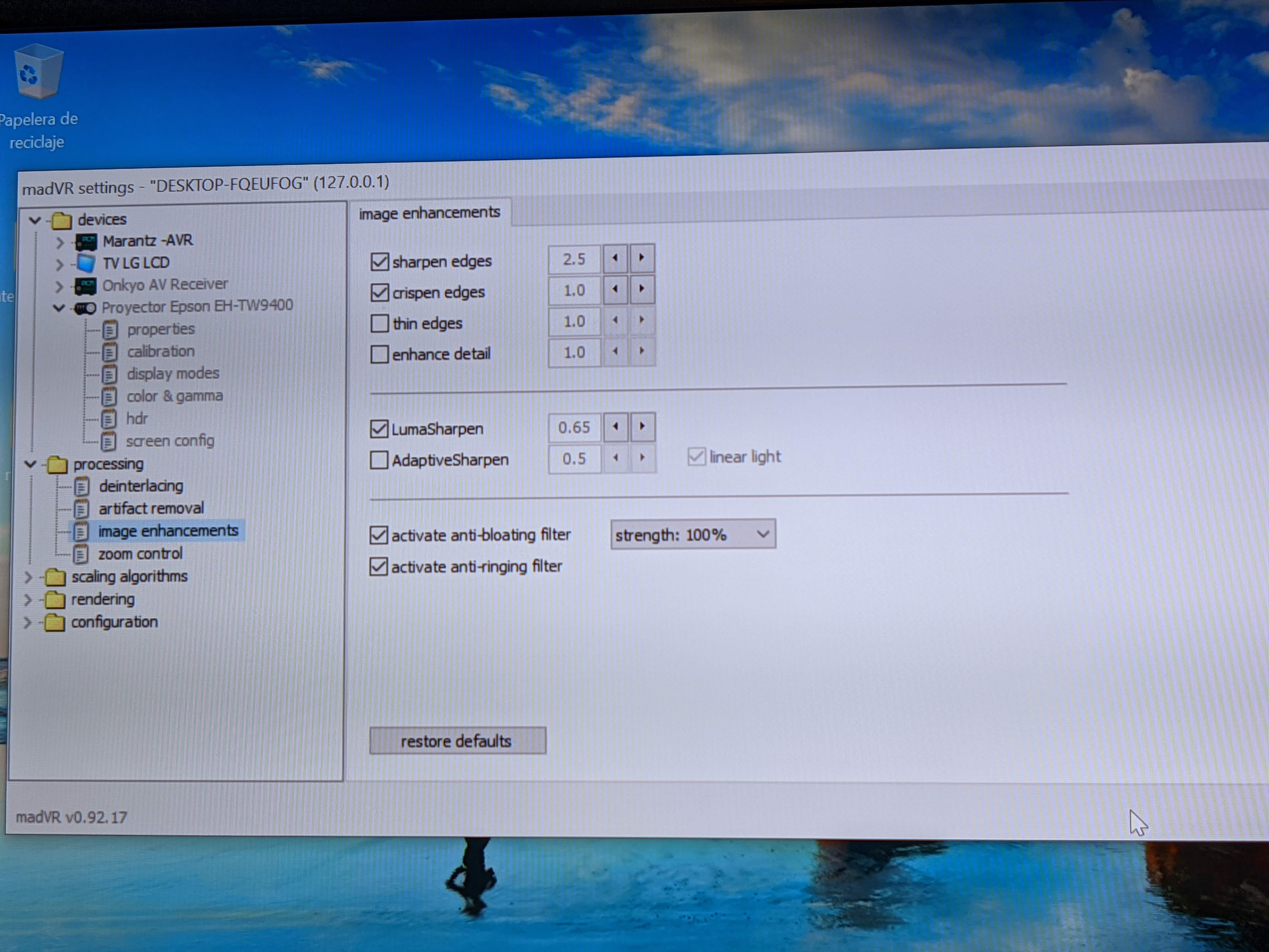

-Los image enhancements los he combinado con los del proyector para encontrar una imagen a mi gusto. Esto tira de recursos de la GPU, por lo que si alguien va un poco justo de potencia en su tarjeta gráfica, podrá desactivarlos y buscar dicho parámetro desde su proyector, con resultados posiblemnte iguales o muy parecidos.

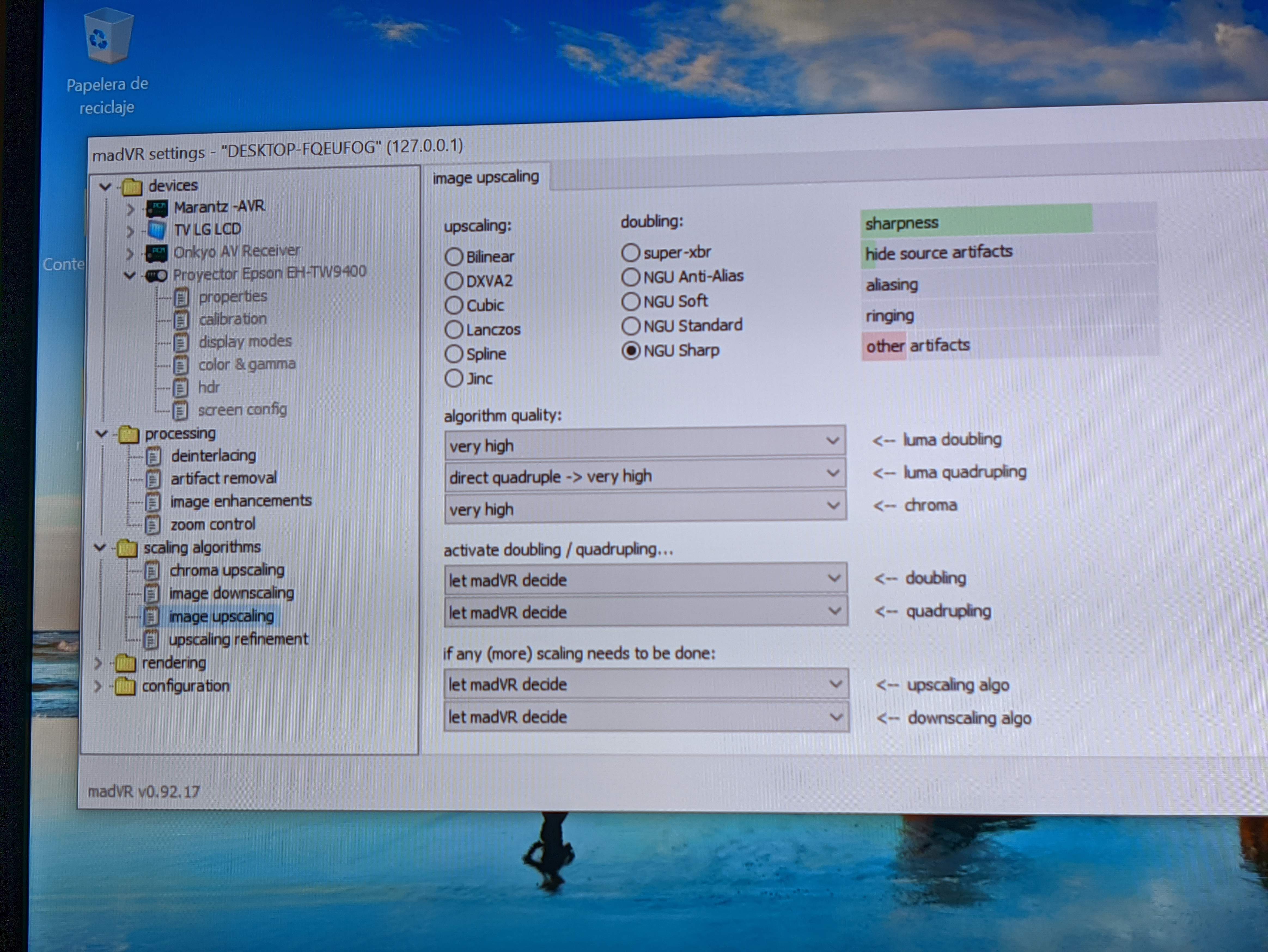

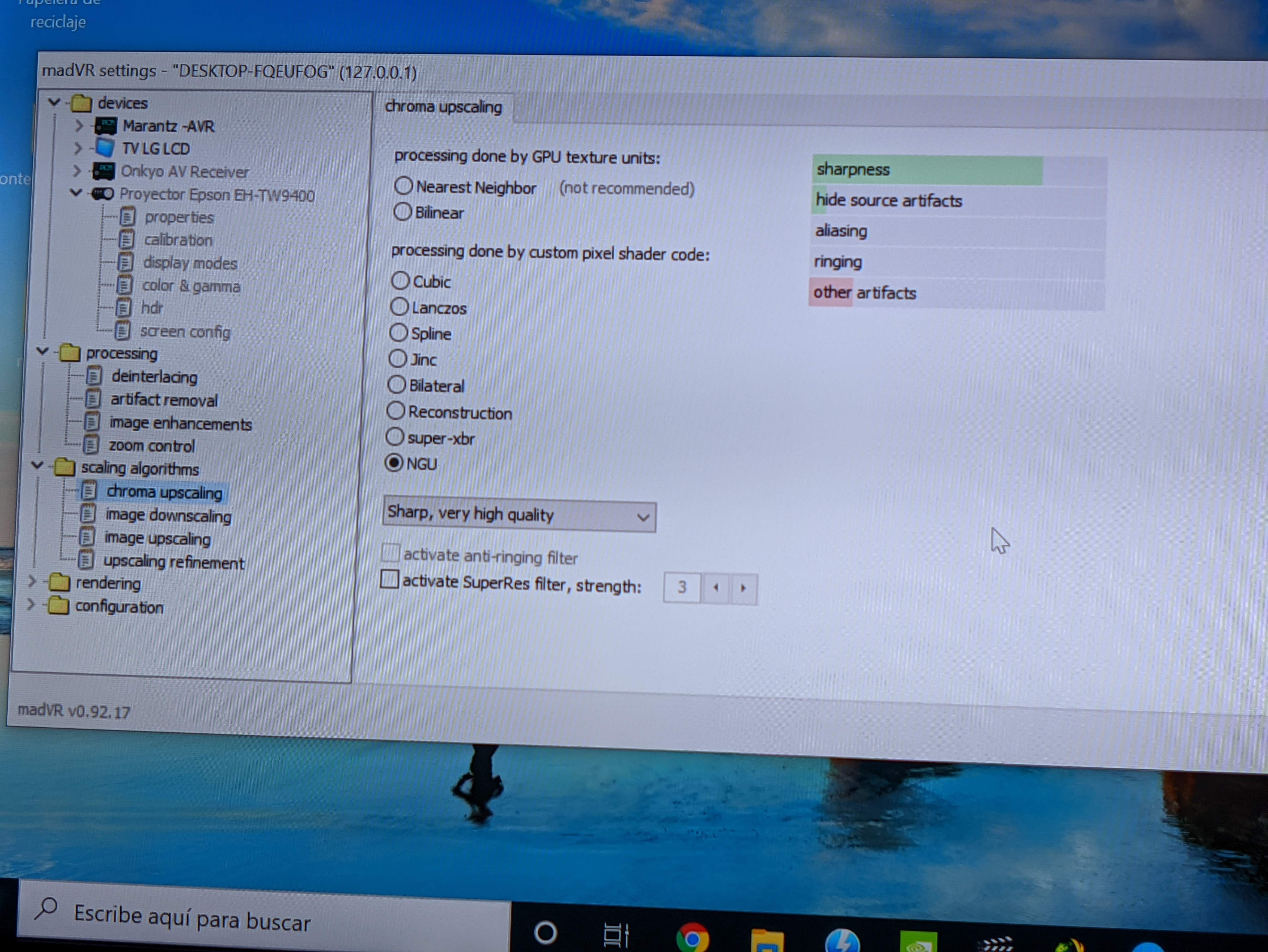

-Chroma upscaling al máximo. Este parámetro es el de mejor escalado.

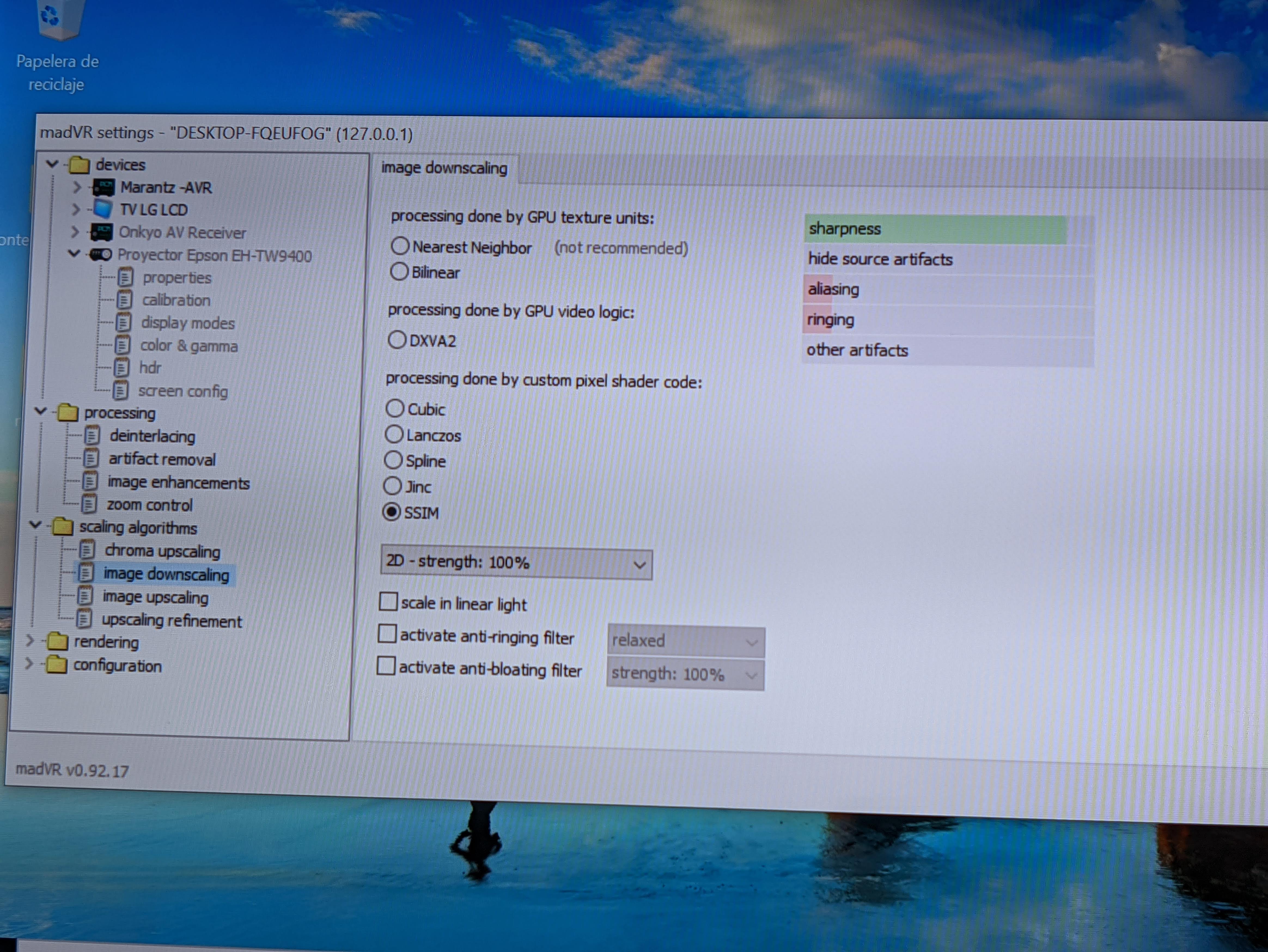

-Downsampling también activado al máximo parámetro. Tampoco hay un algoritmo de (des)escalado superior en este software.
-Los algoritmos para el doblado/quadruplicado de Luma/Chroma al máximo rendimiento. Este algoritmo de doblado(x2/x4) es superior al algoritmo de escalado (upscaling)
-Si el doblado/escalado es limpio y sobre imágenes de alta calidad este refinamiento quizá no haga falta. Activarlo (por si acaso) no genera gasto de recursos prácticamente (al contrario de los "image enhancement"). Yo he calcado los mismos ajustes en ambos apartados.

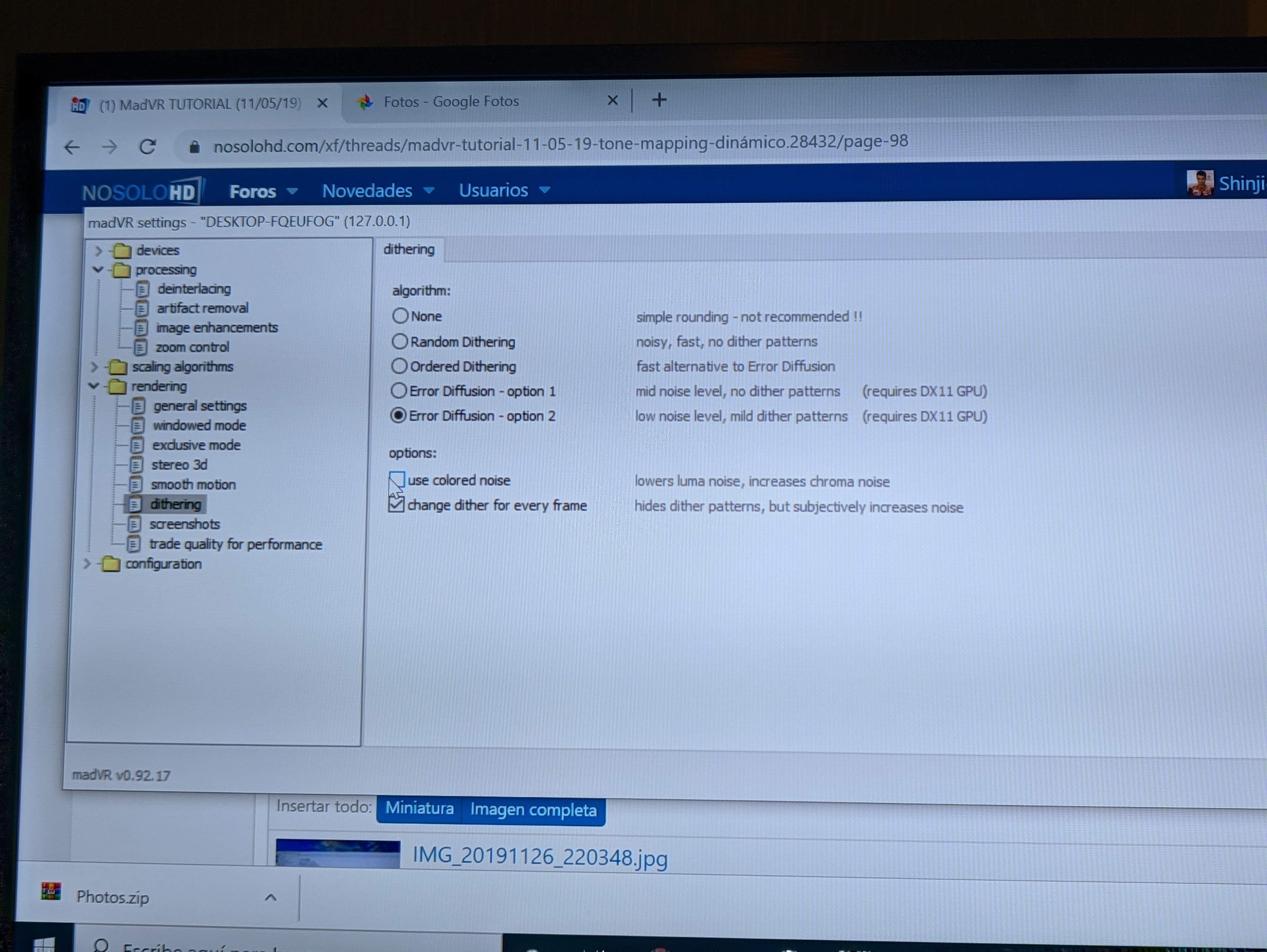

-Dithering Error Diffusion Option 2 al dar un mejor resultado teórico. Respecto a "Ordered dithering" complicado ver diferencias, en cambio en rendimiento sí hay mucha diferencia. Como mi equipo puede he optado por el Error Diffusion Option 2, pero si fuese justo pondría sin pensarlo el Ordered Dithering
-Desactivado el "use colored noise", porque en el "G" (verde) me da la sensación que obtengo mejores resultados de saturación.

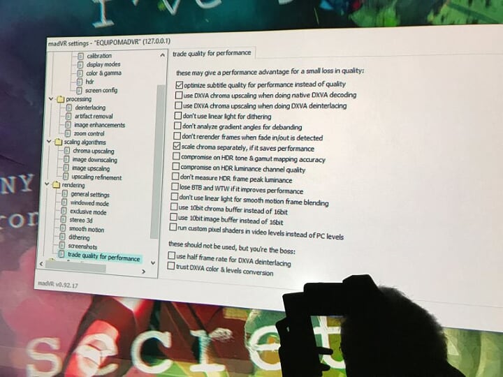

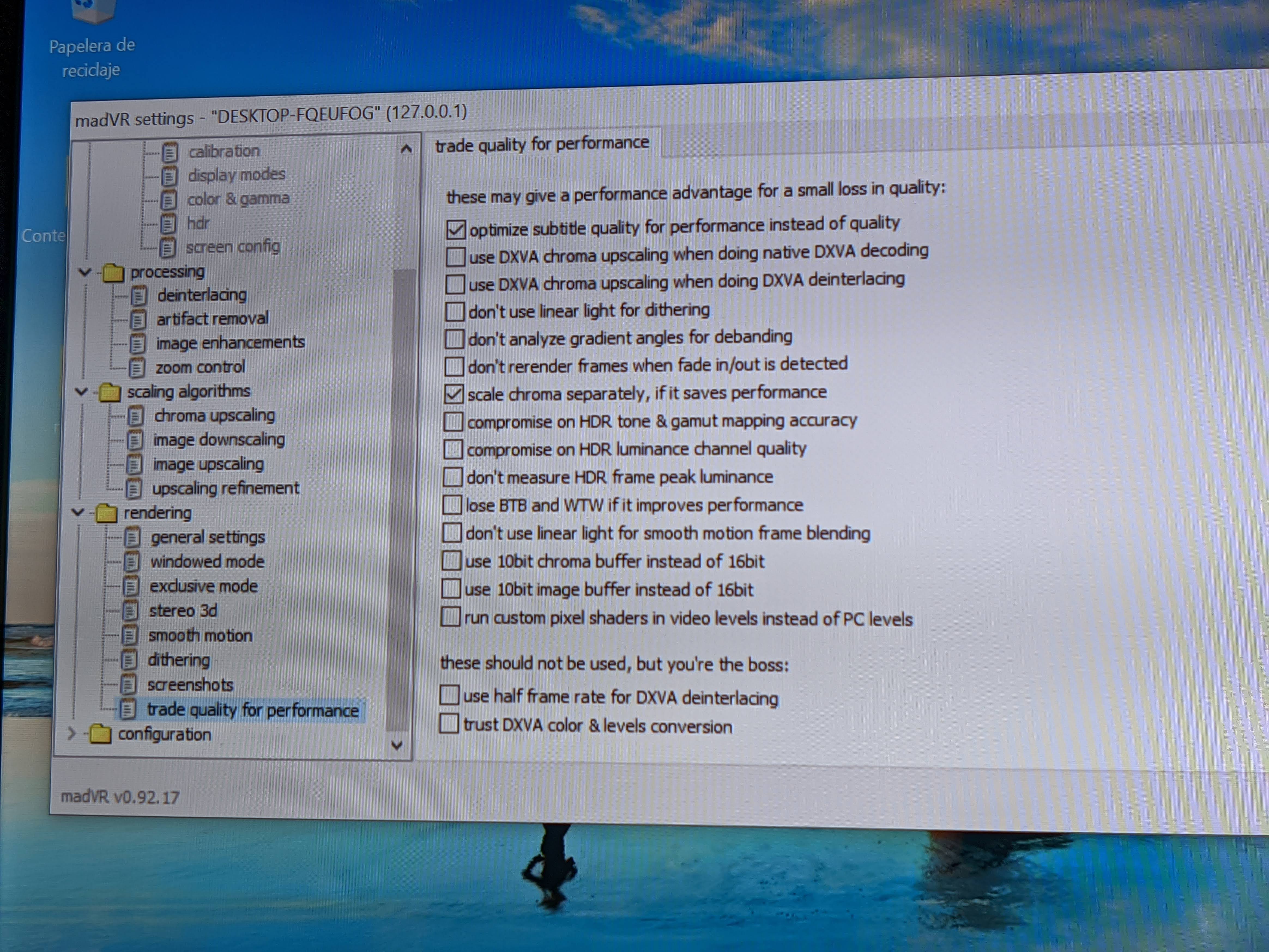

-Todo desactivado para generar la máxima calidad de imagen posible, excepto la primera que queda marcada para los subtítulos (se siguen viendo perfectos)
-"scale chroma separately, if it saves performance" activado para el 4K>1080p y que el equipo quede totalmente suelto en potencia. Ajuste crucial.

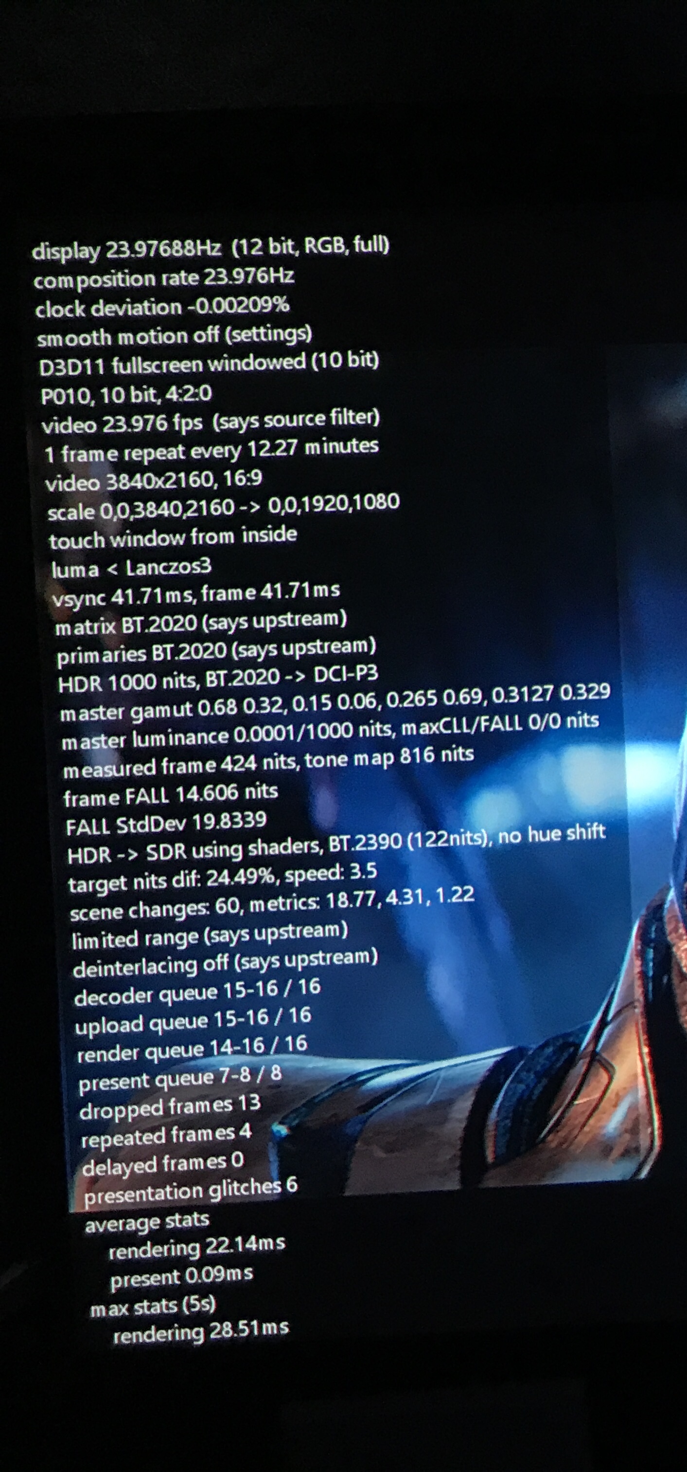

Para terminar, los stats de estos ajustes:
Con unos 25ms de rendering se garantiza el no tener ningún frame perdido. En la primera línea queda reflejado el rango limitado 16-235 (que es el que se usa en el cine) ya que mi uso es únicamente cine, así que no quiero meter por medio un rango completo que en mi caso nunca mejoraría nada, sino al contrario, podría empeorar .
AÑADO: se me olvidó poner este parámetro de los settings.

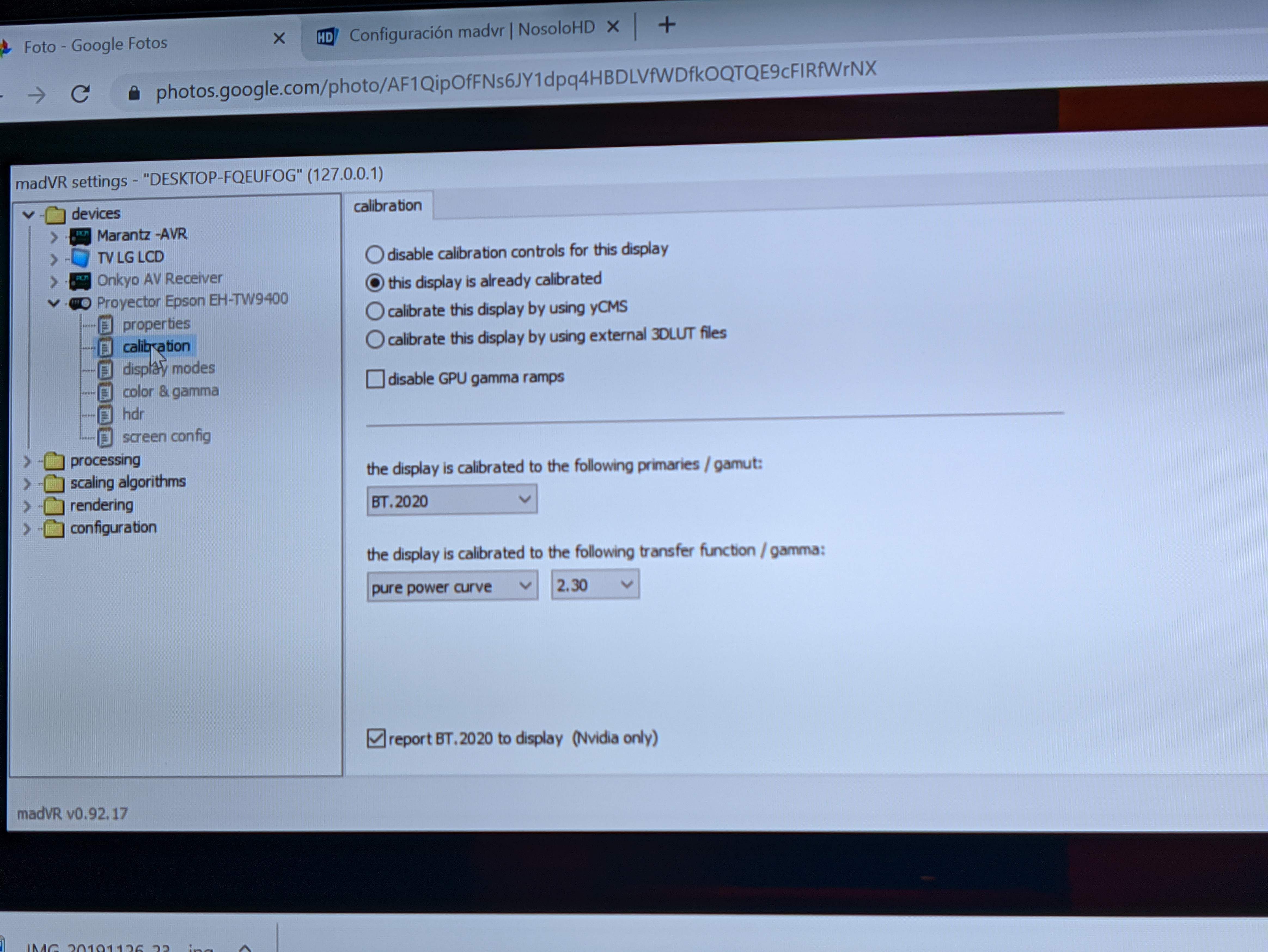

Porfa, ten muy en cuenta los valores que son exclusivamente de tu entorno y equipo, como es el rango completo o limitado (16-235 / 0-255), el Shadow boost, la Pure Curve Gamma y los Peak nits.
Yo el Rango lo he puesto limitado desde principio (PC) hasta el final (proyector), pasando por el software (madVR y LAV filters) y a partir de ahí he calibrado la imagen desde el proyector. Cualquier parte de la cadena diferente podría levantar todo el suelo de negros de la imagen y destrozarla.
Lo mismo con la curva Gamma, adaptada en madVR (2.3) según la imagen de mi proyector y su calibrado.

Por cierto, he alucinado con la opción de Trade relativa a procesar separadamente el luma. En 4k, seleccionarla o no, no cambia gran cosa en cuanto a rendimiento se refiere pero en 2k, si no se selecciona, se muere. No sé que hará o dejará de hacer pero me he quedado alucinado.
En 1080p (downscaling) es definitiva dicha opción, por eso le di tanta importancia y resalté su importancia. Hubieron algunos compañeros de foro que me pidieron mis ajustes y encantado fui, además de explicar el por qué sí o por qué no de cada uno de ellos, siempre resaltando que son bajo mis condiciones gustos, equipo y sala. Simplemente intento colaborar y ser agradecido.

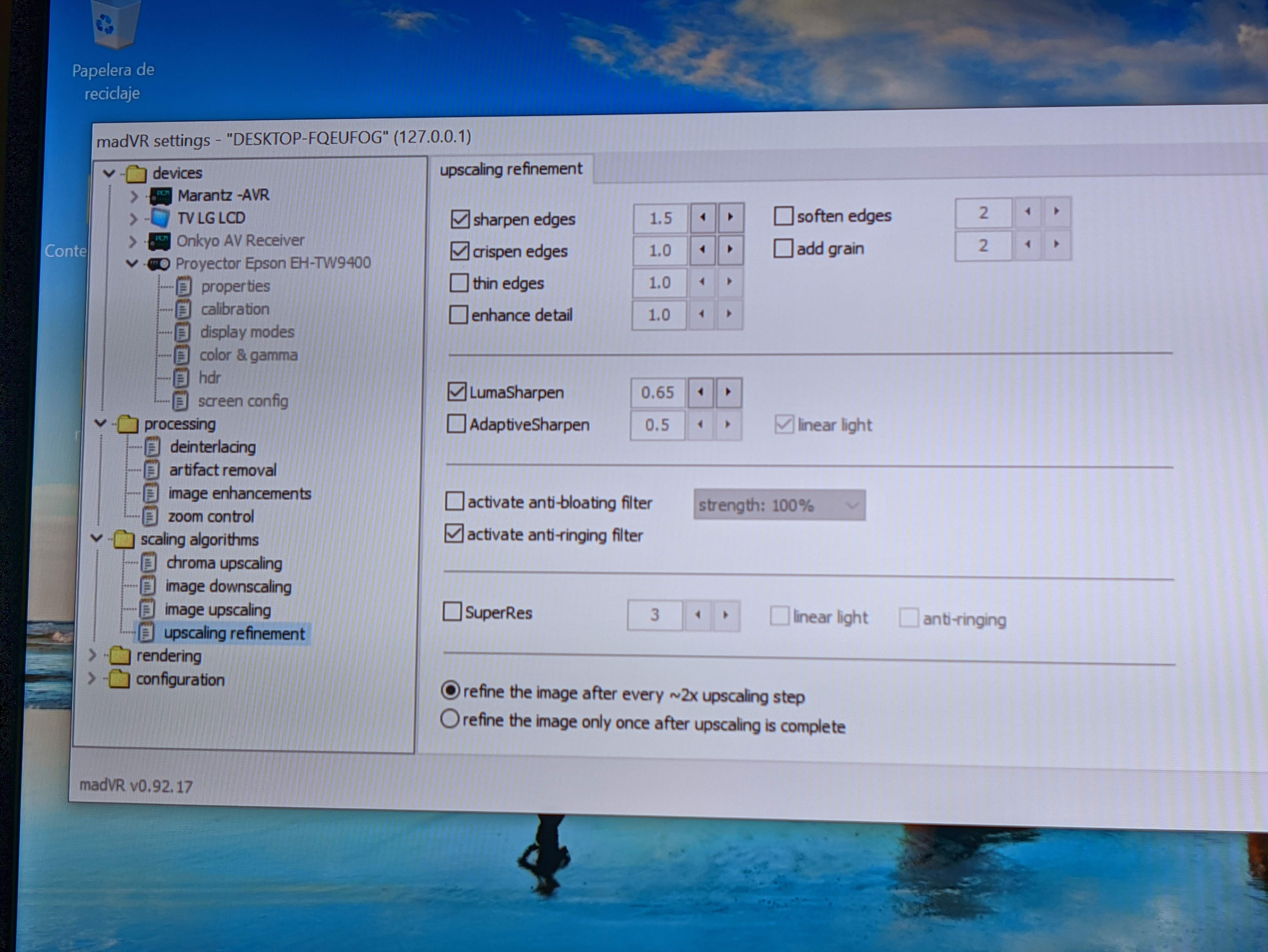

Despues de pasar multitud de patrones, y para sacar buena calidad y rendimiento de la GPU, recomiendo (para pelis HDR UHD), dejando todos los valores MPC de los JVC gama X a 0
4K ycbr 4:2:2 10 bits 23 Hz
sharpen edges:1.5
enhance detail:1.5
