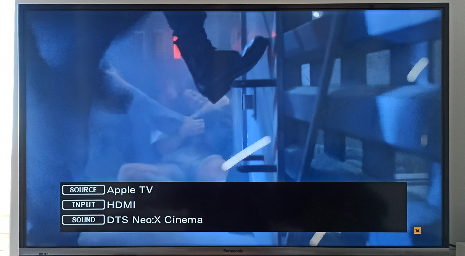

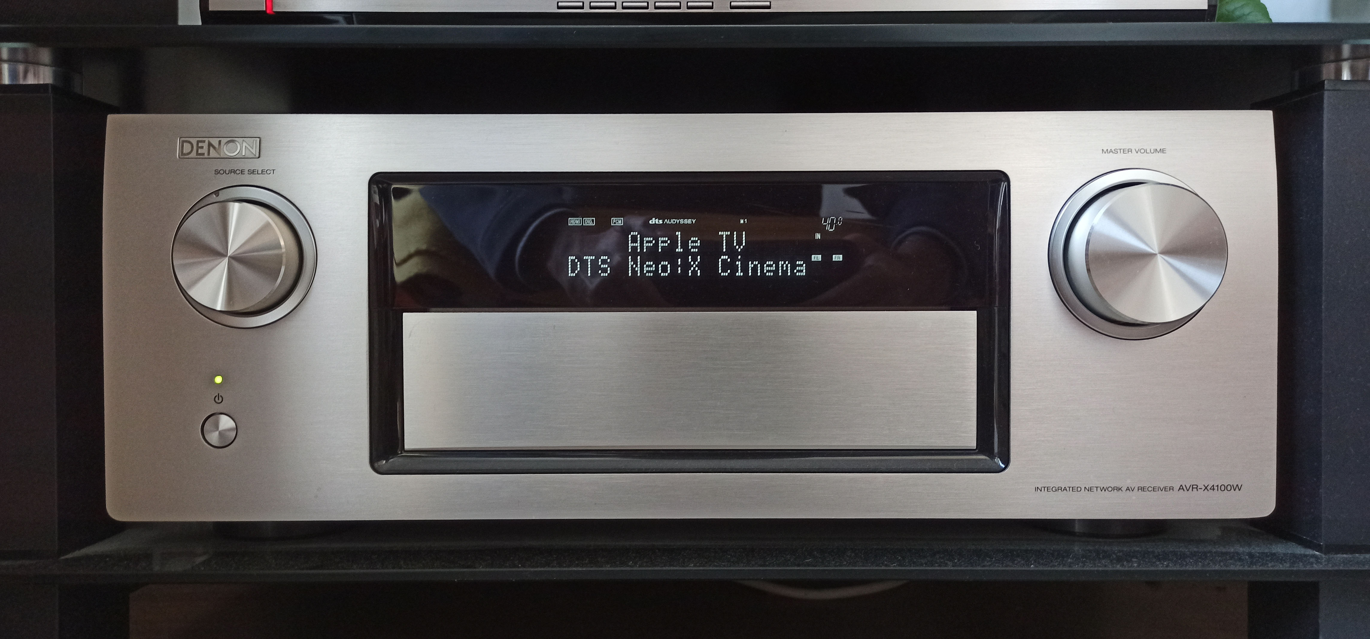

Pues he vuelto a poner DAZN y que cada uno saque sus propias conclusiones. :D
Con indicadores para todos los gustos: PCM, DTS, mostrando DTS Neo:X y con los indicadores de canal (que los tengo configurados para que muestre los canales de entrada) mostrando solo los canales frontales izquierdo y derecho. :D
Eso sí, de lo que no hay ni rastro es de Dolby Digital Plus. :D

Veo que muestra lo mismo, audio multicanal en DTS Neo:X, y en la pantalla del Denon igual que con DAZN mostrando un gran premio de F1.
Así que buenas noticias. Independientemente de lo que diga la pantalla del Denon puedo asegurar 100% que el audio que escuchaba tanto en la F1 como en Parque Jurásico era perfectamente multicanal. El central sonaba con las voces separadas de los frontales y los canales traseros tenían un audio claramente diferenciado y añadían espacialidad a la escena. En Parque Jurásico hay un momento de un rugido desde dentro de la jaula que pasaba de delante a atrás y de izquierda a derecha claramente.

Por lo que sé, el Apple TV decodifica internamente todos los formatos de sonido (salvo Dolby Atmos) y te saca PCM al receptor. De hecho en la pantalla del AVR tienes activado el indicador de PCM y el de los altavoces frontales (FL y FR). Así que parece que la entrada del AVR es un PCM 2.0.
Si estás escuchando audio multicanal es porque el receptor tiene modos de sonido que generan una salida multicanal desde una señal estéreo, como es en este caso el DTS Neo:X Cinema, con sonidos claramente diferenciados por todos los canales aunque no sea tan bueno como un 5.1 nativo. De hecho hay casos donde el downmix de 5.1 a 2.0 se hace incluyendo metadatos para que, con el procesador de sonido adecuado, se puedan separar del estéreo los sonidos que correspondan a los canales surround y recuperar un sonido 5.1 decente.
