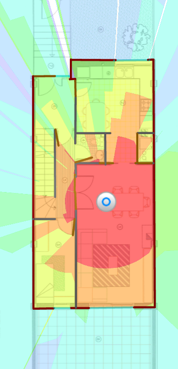

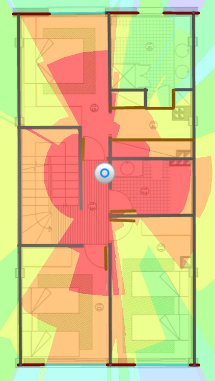

Cual has pillado el UAP-AC-PRO o el UAP-PRO? Son dos modelos, el primero sustituye al segundo, pero el antiguo, el AC-PRO tiene MUCHO mas alcance, al menos según la App Unifi Controller.
Te pongo los ejemplos.
Esto es un UAP-AC-PRO
Y esto el UAP-PRO
