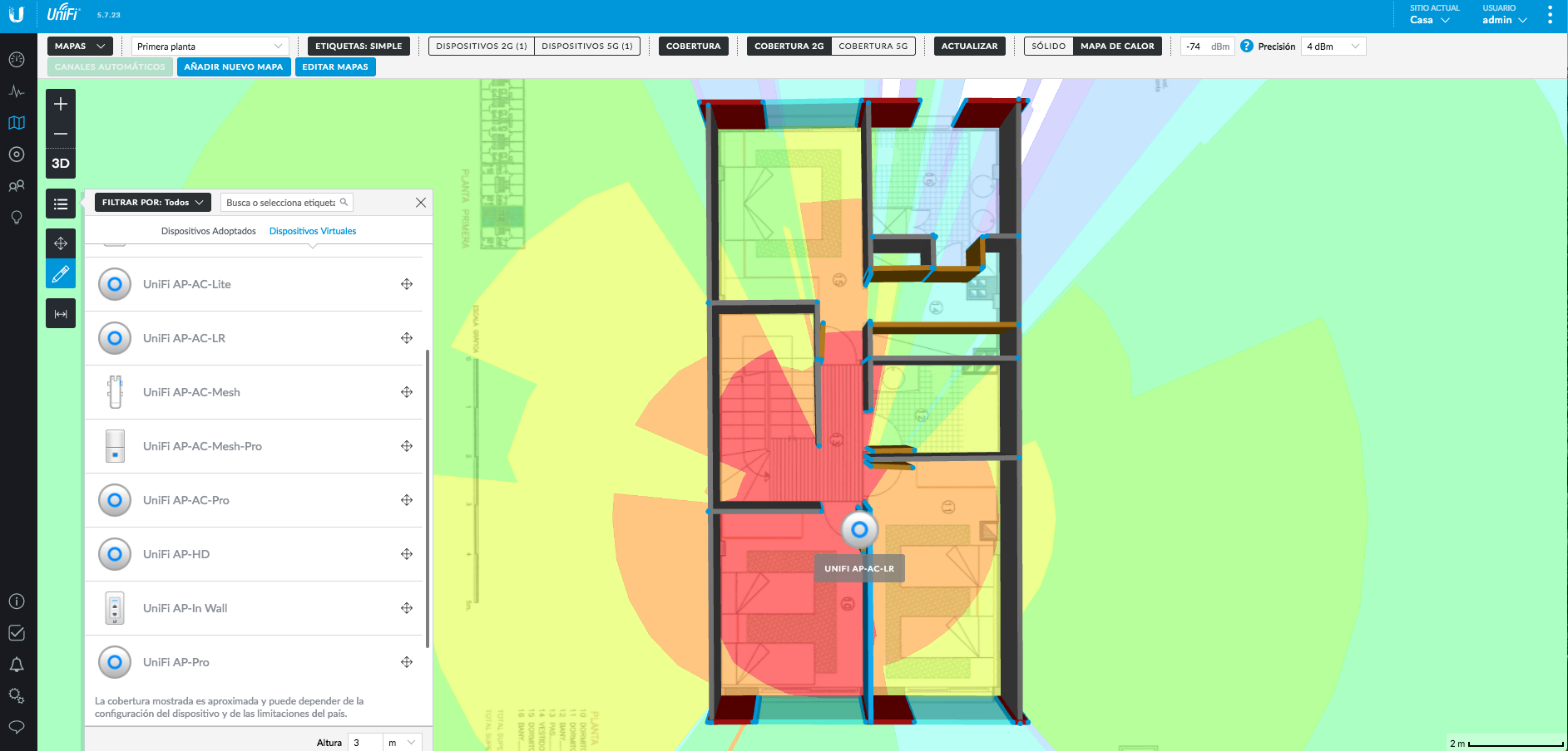

Estoy curioseando. ¿Cual es la mejor manera de meter el mapa de tu casa si tiene varias plantas? A ver si el dueño me da imágenes del mapa.
Lo que me ha gustado es que admite varios formatos, yo lo he hecho con un pdf.
Para varias plantas no se, yo he hecho solo con una.

Acabo de hablar con el dueño de la casa actual y me va a mandar los planos en cuanto que pueda. Mi idea es desde el switch principal llevar un cable a la primera planta para el repetidor y otro para la buhardilla y se acabó
Con eso deberías tener suficiente, pones un switch pequeño en cada planta si fuese necesario conectar dispositivos mas o menos fijos (NAS, TV, Media player, etc...) y listo.
Por cierto, el fichero que admite es JPG, aunque algunos no me los acepta, no se por que.
Sobre el dibujo he añadido las paredes, más o menos y me sale esto. Pero no veo como se puede añadir mas plantas y que las contemple como tal.
